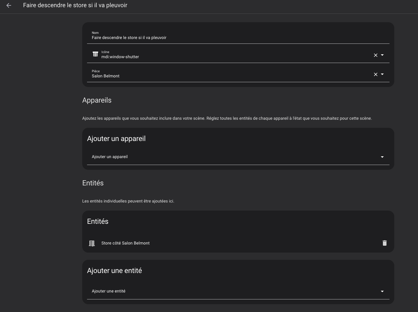

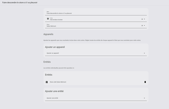

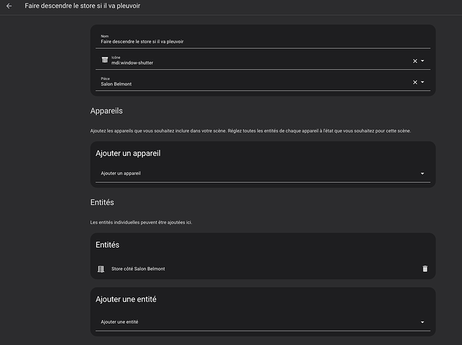

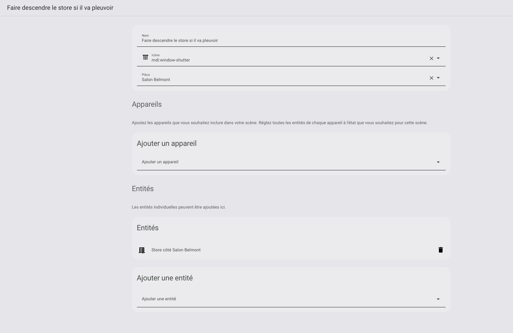

il existe bien une scène faire descendre le store si il va pleuvoir
mais je ne sais pas si c’est possible et comment lié l’info risque de pluie info venant de météo france forcast avec le faite de descendre mon store du salon
l’entity de mon store à piloter est. cover.store_cote_salon_belmont
