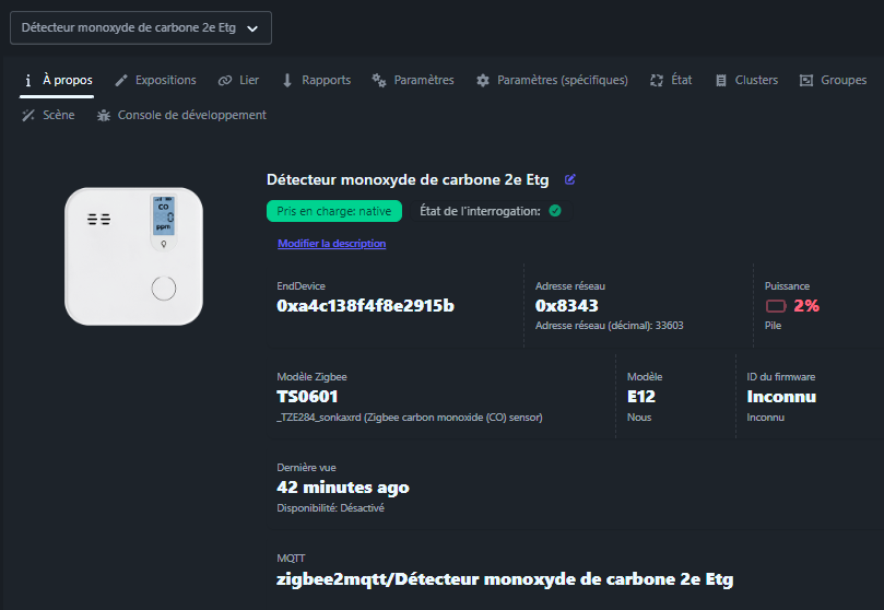

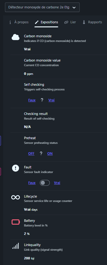

Je viens de mettre en service deux détecteurs de monoxyde de carbone NOUS E12, et j’ai un souci de remontée des données dans Z2M, la batterie est toujours à 2% et les détecteurs indiquent en permanence une détection de CO alors que la valeur du monoxyde est de zéro !

Pile OK (3.2v) mais pas sécurité j’ai mis une pile neuve le problème est identique.
J’ai également tenté une reconfiguration Z2M, mais rien ne change..

Bonjour. Je viens de faire la mise à jour de février mais le problème est toujours le même.
Peut être faudrait-il je je supprime le détecteur et que je refasse un appairage.

Effectivement j’ai fais la manipulation mais ça ne change rien.
Après mise a jour de Z2M en 2.8.0 il faut supprimer les détecteurs E12 et les re-appairer et là, ça fonctionne toutes les valeurs remontent correctement.
