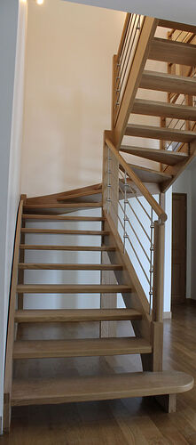

Je souhaiterais automatiser l’éclairage de mon escalier, le problème c’est que je trouve pas de détecteur de mouvement adapté ni comment placer un détecteur « classique »
Mon escalier est en U sans contremarche, un peu comme celui-là avec la même configuration. Soit un mur à gauche au pied de l’escalier et un au fond. Pas de mur sur la droite :
Les emplacements essayés avec un détecteur classique allument la lumière bien trop loin de l’escalier
J’aurais souhaité que la lumière ne s’allume qu’au pied et juste en haut de l’escalier
Ma recherche se tournait donc vers un détecteur idéalement de type faisceau à couper ou plus classique mais un angle de détection très réduit, de l’ordre de 5° ou la possibilité de réduire la distance de détection

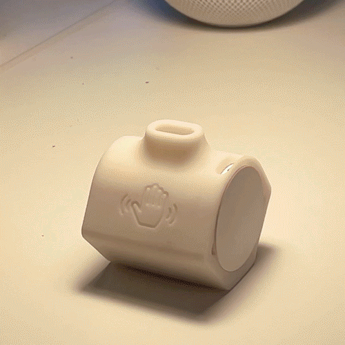

avec un AQARA Motion P1 et un cache fait a l’imprimante 3d pour diminuer le faisceau.
C’est une bonne idée ça, malheureusement je n’ai pas accès à une imprimante 3D

Tu peux remplacer le cache imprimé par du scotch électricien noir, voir du scotch et un bout de tube en plastique collé sur le détecteur
Fais une recherche « fablab » près de chez toi. Ce sont des associations qui peuvent t’imprimer des objets en 3d.
