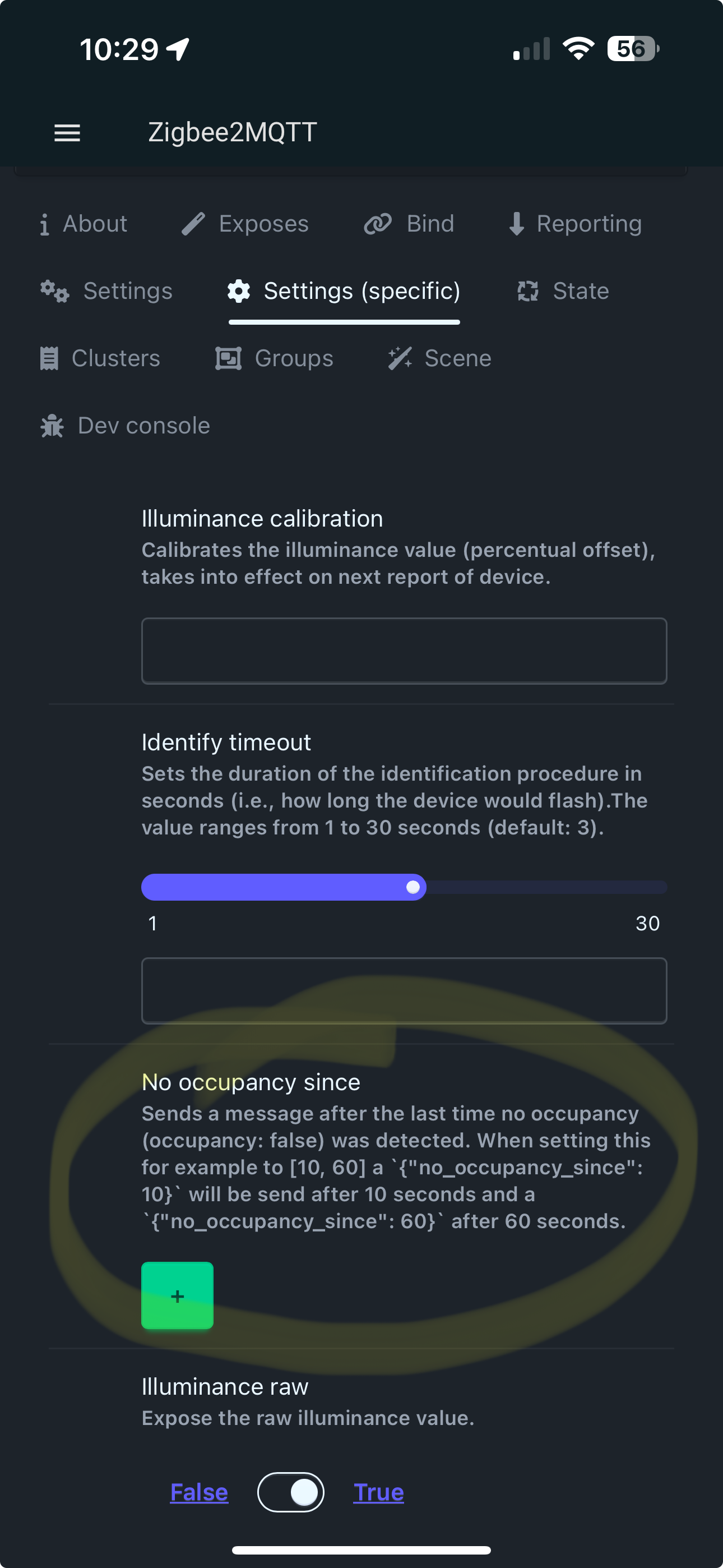

Donc, dans Z2M, ça devrait être cette partie là ? :
Non c’est plus une prise en compte ou non de la détection de présence en fonction de la luminosité.

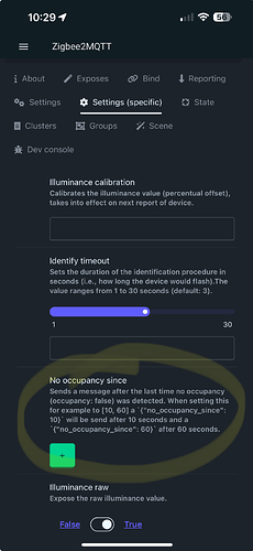

Sinon question supplémentaire :
Quand je met une valeur dans No occupancy since, elle ne persiste pas …
Est-ce normal ?
Elle est pas gérée par le paramétrage mais le bouton, c’est normal.
