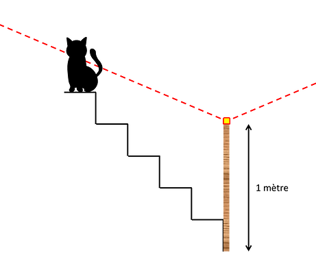

Et un PIR avec des œillères ? J’entends par là une impression 3D qui réduit drastiquement le champs de vision du PIR. Placé en hauteur au niveau de la première marche, il ne verra les mouvements que de ce qui tout juste devant lui.
Sinon, il faut faire empailler le chat :grin:
Un bout de carton fait la même chose non ? C’est moins classe c’est sur.

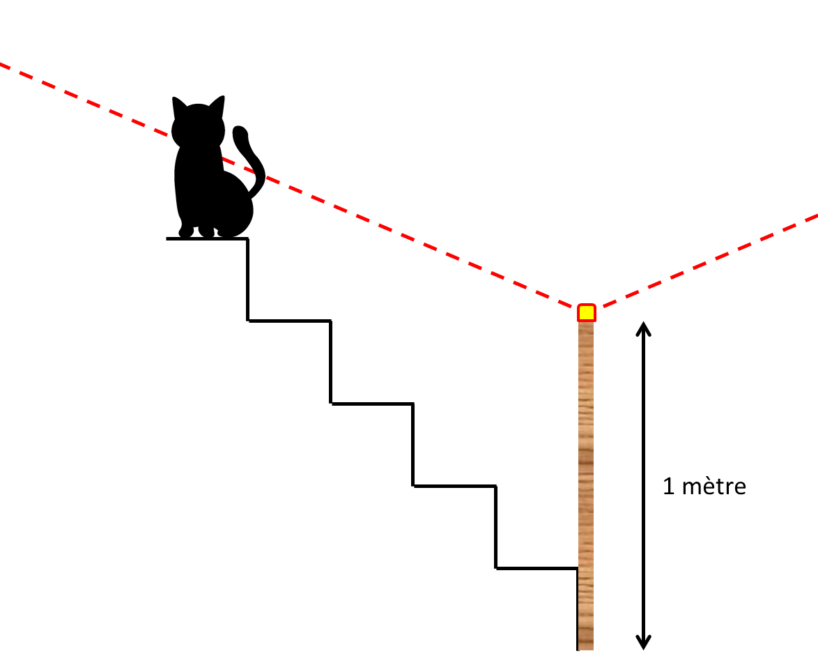

Je me suis basé sur ce fichier :

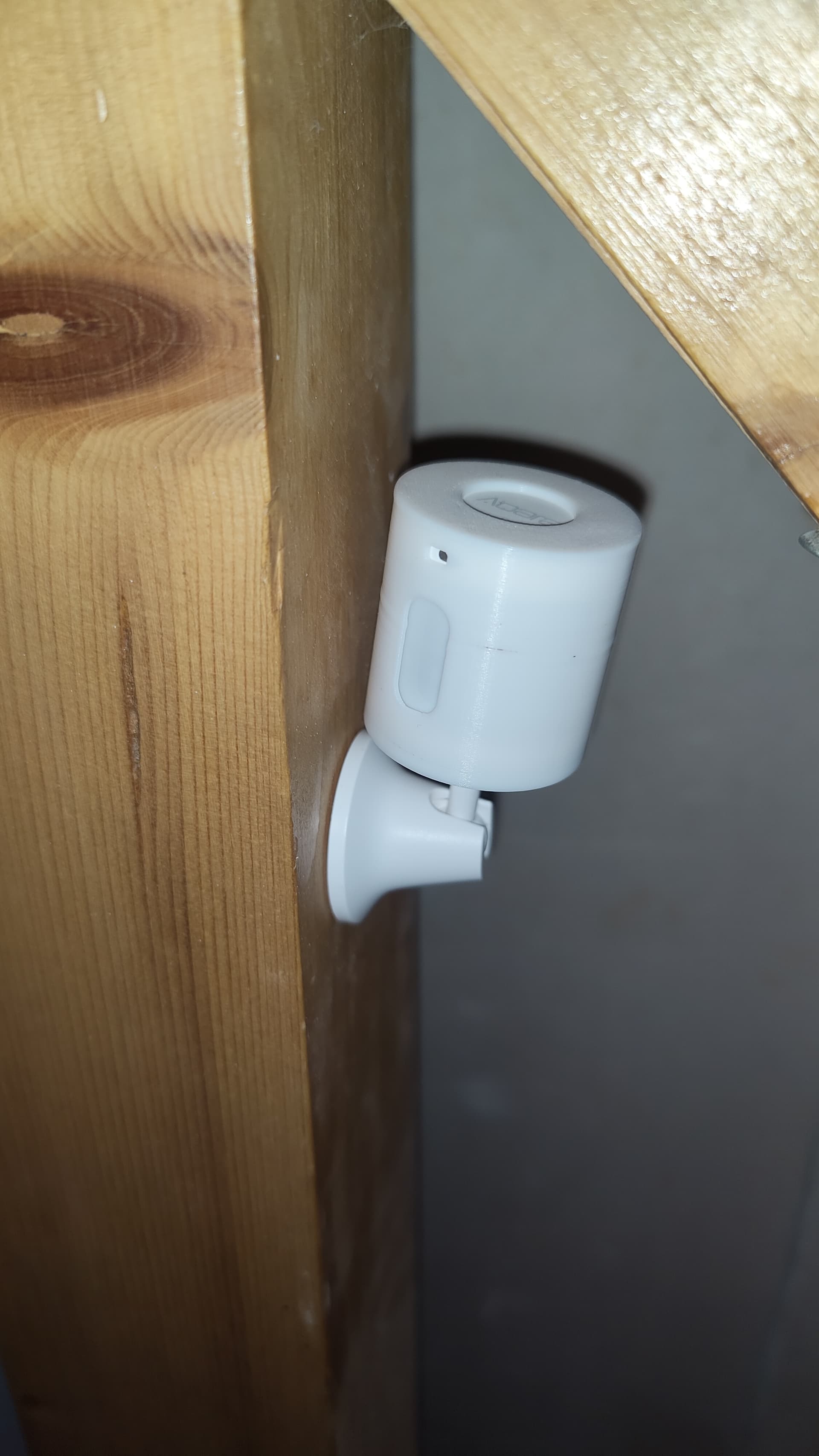

Avec 2 capteurs PIR et cet emplacement (mais en haut et en bas de mon escalier) :
Après une petite modélisation, voici ce que j’ai obtenu :
Mes conclusion de ce 1er test :
  • Points positifs : Cela fonctionnement vraiment bien, pas du tout de détection du chat et très rapide (couplé à une ampoule Zigbee Ikea)
  • Gros point faible : J’ai utilisé des capteurs Aqara RTCGQ11LM, pas des P1. Donc Ils mettent 1min avant de pouvoir détecter à nouveau quand on passe dans l’escalier (en gros si on monte pour chercher quelques chose et qu’on redescend immédiatement, on aura de la lumière à la montée mais pas à la descente car je laisse l’ampoule allumée que 15s…)
