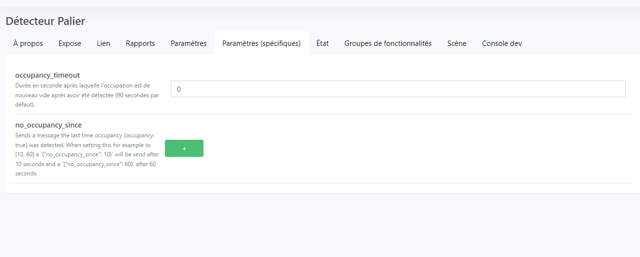

De mémoire tu pourras descendre en dessous de 60 secondes
Sinon regarde dans ses paramètres
Super merci !

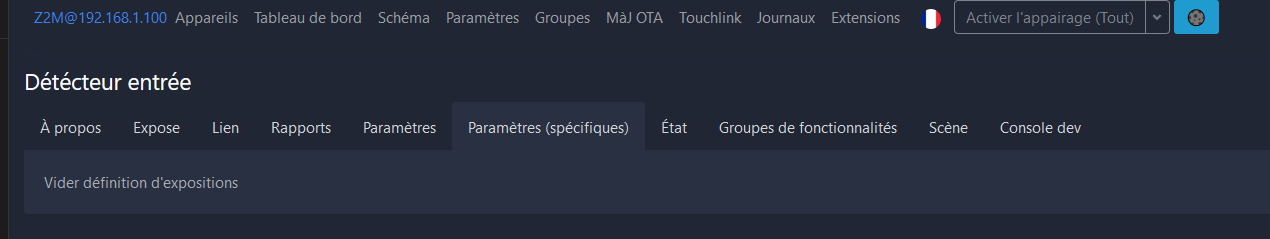

Tu la trouves où cette capture d’écran dans Home Assistant ? Je ne trouve pas le paramètre :confused:
PS : C’est un détecteur Zigbee …
Je n’ai que ça … :confused:

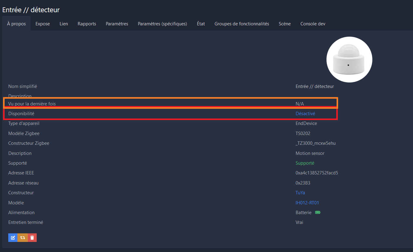

Fais voir l’onglet
A propos
et

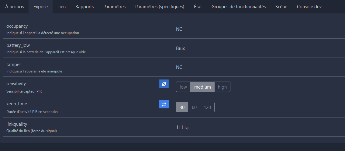

Expose

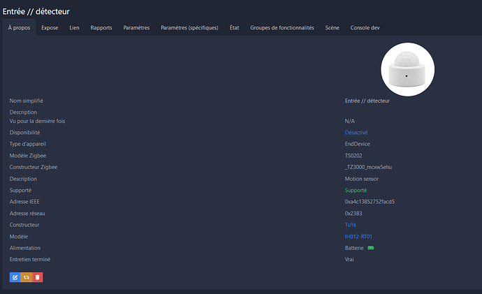

Diponibilite ==== DESACTIVE
Cherche a voir pourquoi
Je ne sais pas mais tous mes appareils Zigbee ont ce statut
Par contre j’ai un détecteur Xiaomi, lui je peux changer le temps … Surement donc une restriction sur cet appareil Tuya
