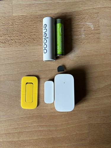

J’ai reçu les détecteurs et je dois avouer qu’ils sont plus petits que ce que je pensais
Je vais voir si je peux les utiliser ainsi sinon faut que je commande les aimants sur Amazon :wink:
Mais ils sont vraiment pas gros.
J’avais donné les dimensions:
Salut @WarC0zes
Je sais mais les voir en vrai on se rend mieux compte des dimensions :slight_smile:
Voilà un capteur posé (j’ai collé le gros un chouilla trop proche du petit lol mais ça passe , certes à pas grand chose)

Pile eneloop, ou IKEA rechargeable comme pile classique varta neuve.
