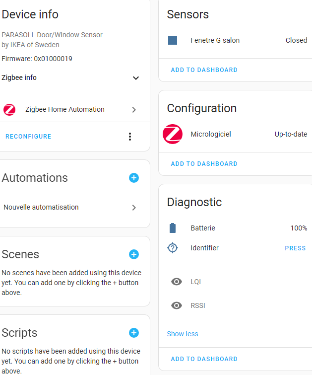

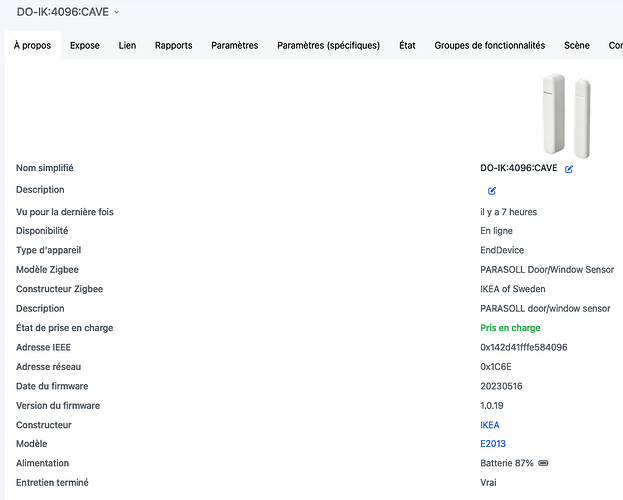

Voici comment se présent son interface une fois détecté correctement:
Je ne sais pour le moment pas dire si l’indicateur de batterie fonctionne.

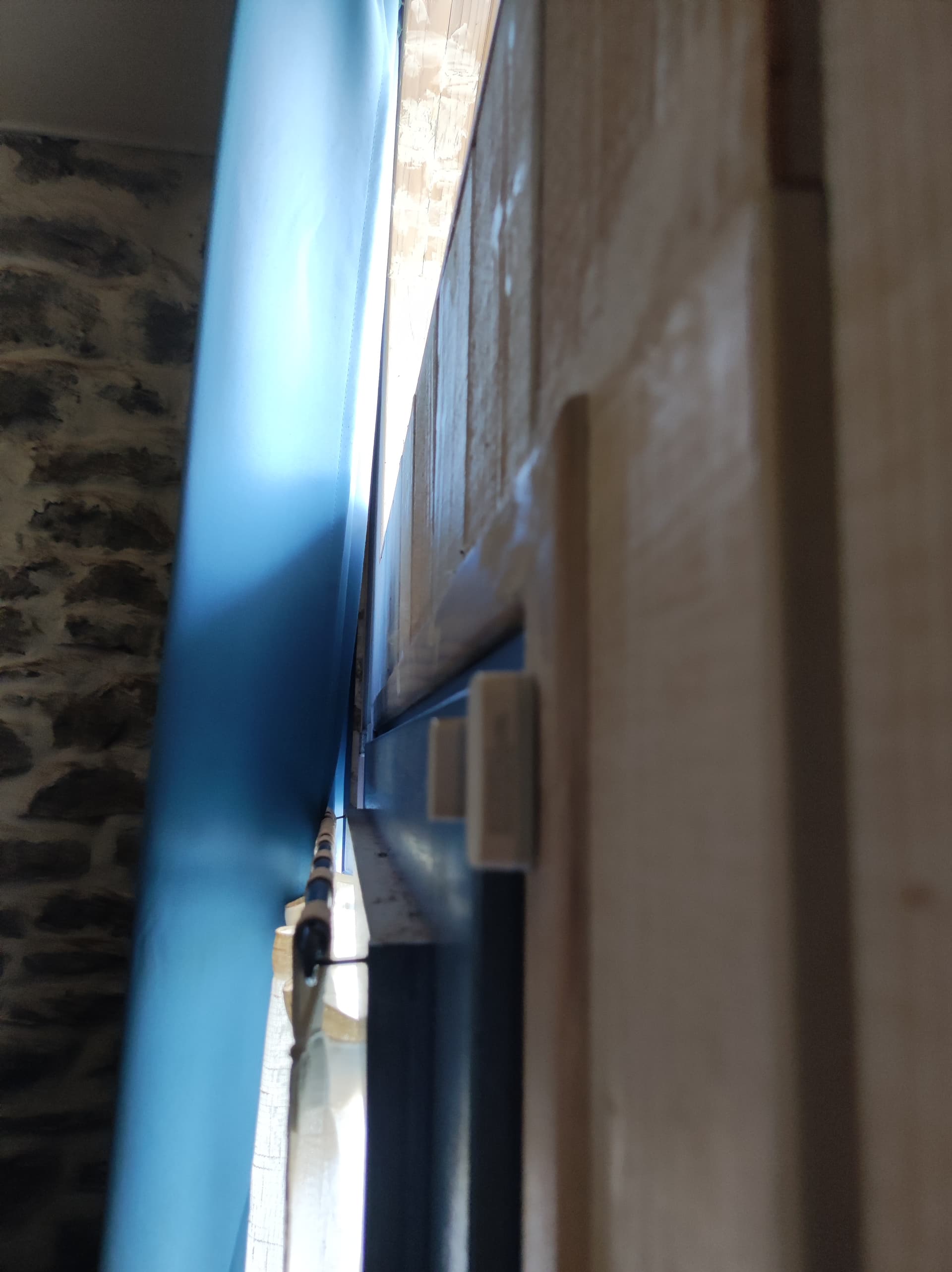

  • Le remplacement de la partie « fine » du détecteur par un aimant fonctionne parfaitement (pour les baie vitrés coulissantes par exemple)

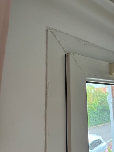

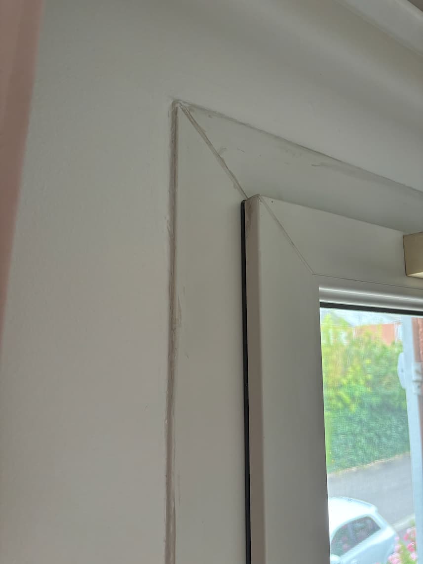

Question : j’ai des fenêtres à un seul battant, et ce battant fait un rebord par rapport au montant de la fenêtre, de 17mm environ.
Est-ce que les capteurs pourront fonctionner sans soucis avec ce décalage ?
(Sinon faudra que je me bricole une cale…)

Je suis pas sur de voir la « topologie » de ta fenêtre, mais tu peux jouer avec l’épaisseur du boitier pour le « rapprocher » de ton autre fenêtre (pas sûr que ça soit clair mon truc mais bon…).
Sinon un petit schéma :smiley: !
Bonne journée

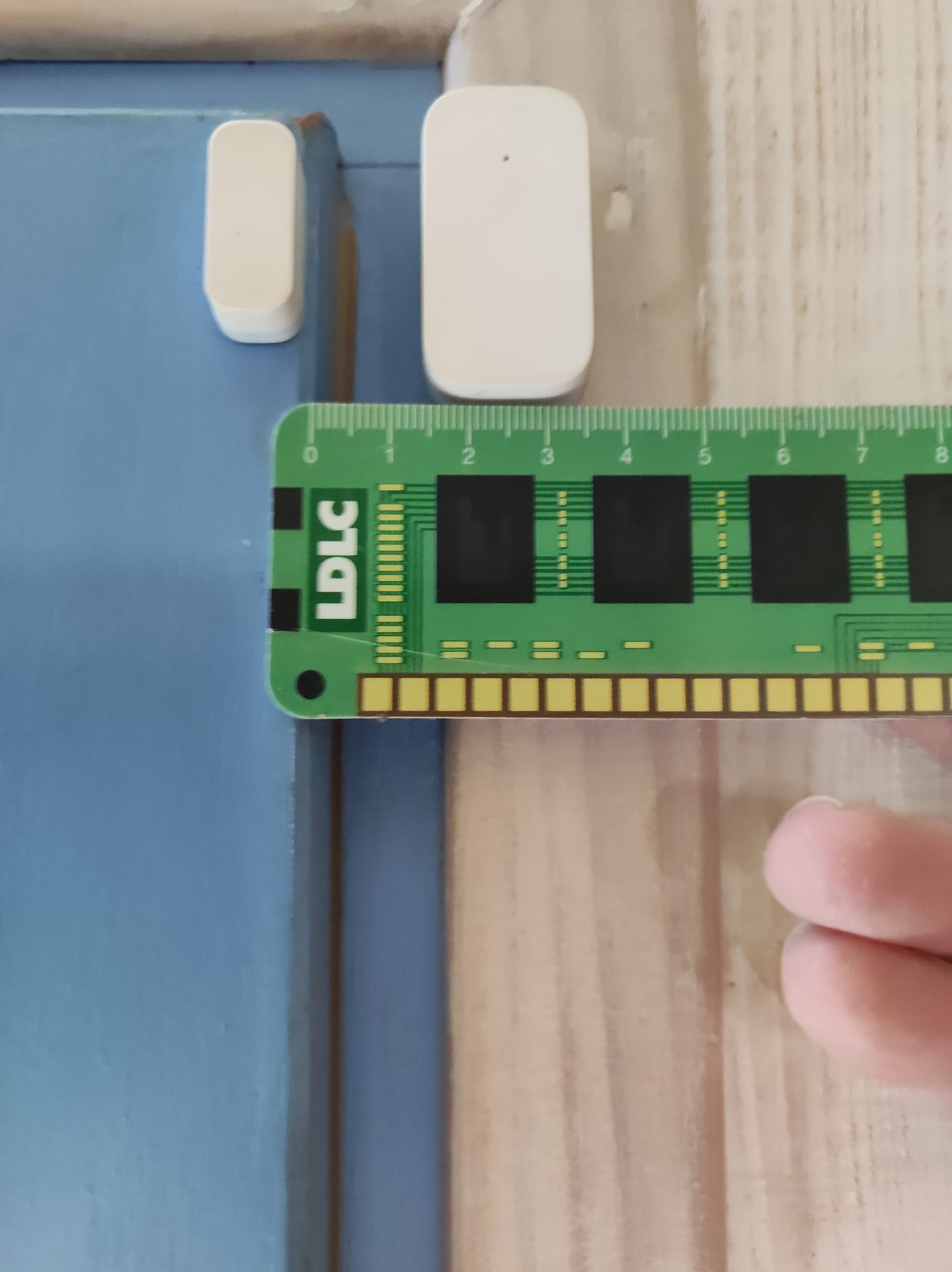

Ça donne ceci :

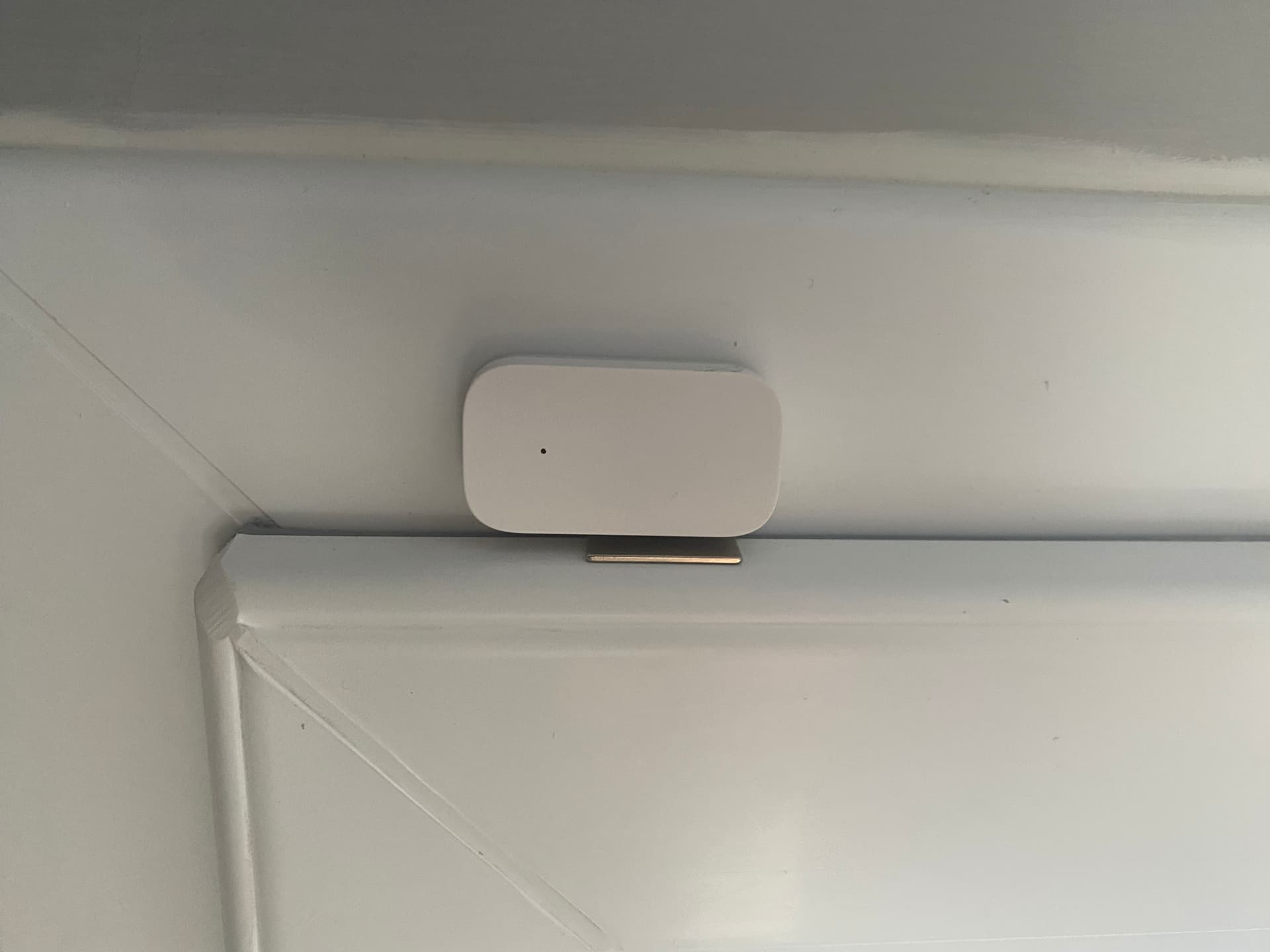

Les aqara ( le modèle Zigbee1.0 ou 3.0 ), l’aimant peut-être assez loin et ça fonctionne bien.

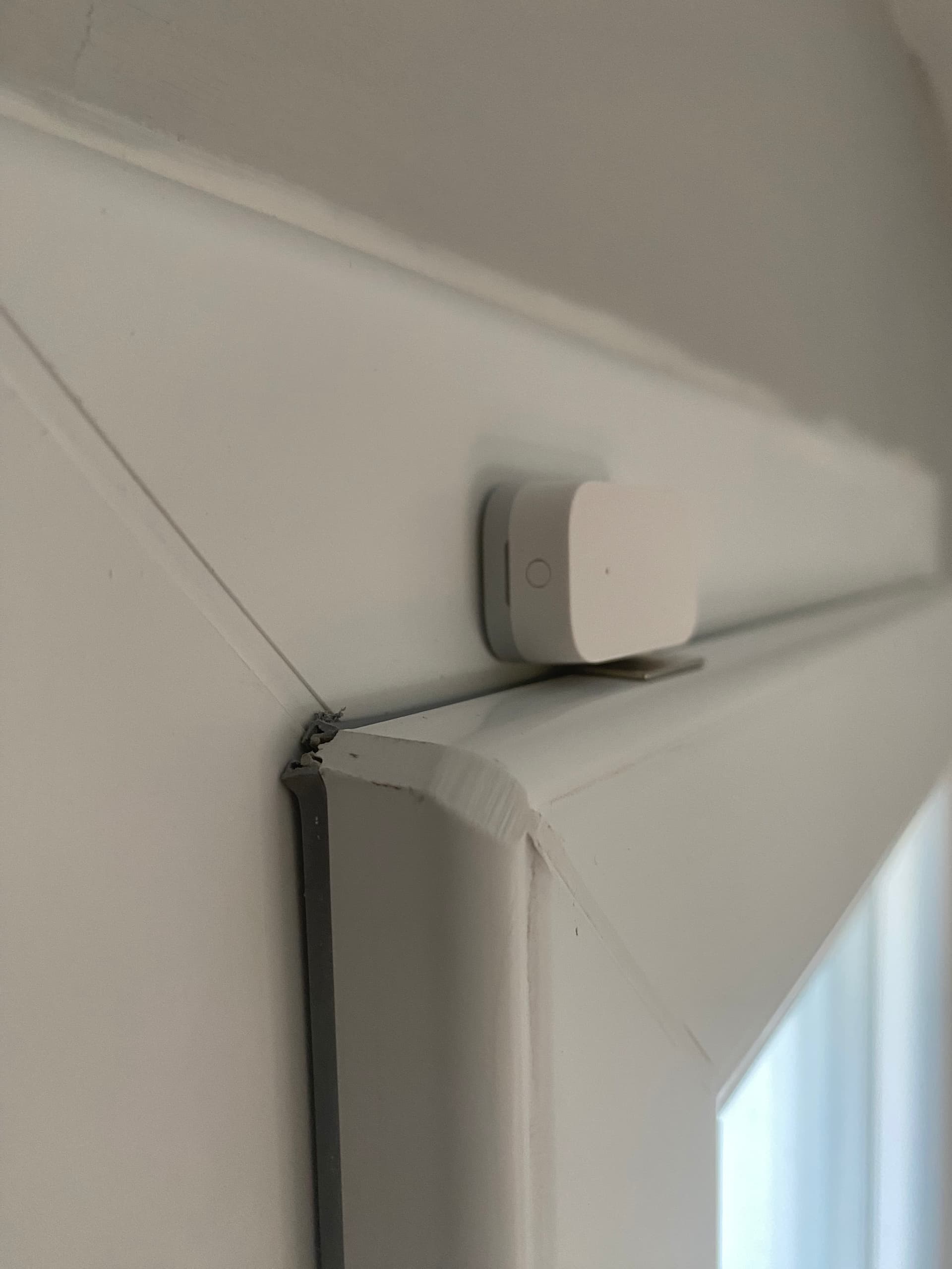

@WarC0zes Là les deux modules semblent sur le même plan, bien que séparé par 15mm.
Tu penses que ça fonctionnera aussi bien s’ils ne sont pas sur le même plan ? (Décalage de 17mm)

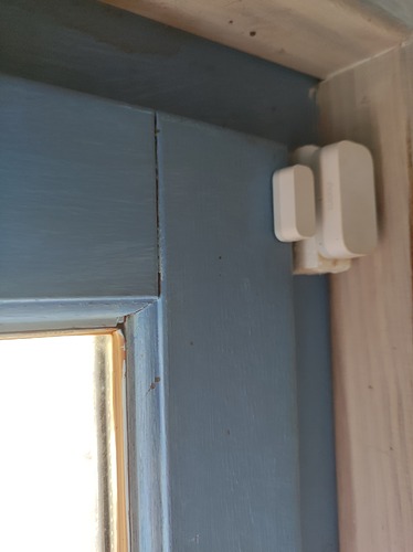

Système D, avec une cale au pire ( cale en polystyrène ) :
Un qui est décalé:
J’essaierais sans cale, mais si je dois en faire une, va falloir que je la fasse discrète, sinon Mme va gueuler XD
J’avoue que ce n’est pas discret, mais personne pour me reprocher quoi que ce soit :joy:

@MilesTEG1 je suis à peu près sûr que ça fonctionne oui. Et puis tu peux mettre la « grosse » partie sur la fenêtre et le « petite » sur le dormant (l’une à 90 degrés de l’autre ça marche bien) !
@Steph86 j’ai fait pareil sur des baies vitrées coulissantes et ça marche. Je dirais malgré tout que la portée de détection est plus courte.
