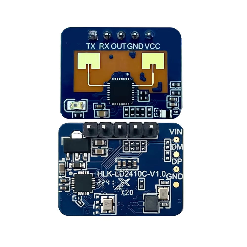

Detecteur de présence ESP32 + LD2410c
Je viens de finir de bricoler mon détecteur de présence pour allumer la lumière de mes toilettes automatiquement (ESP32 avec esphome + LD2410c). Je suis plutôt satisfait du résultat, la détection est rapide et mes lumières s’allument quasi instantanément. Cependant, lorsque je reste un peu longtemps dans la pièce immobile, puis que je sors de la zone de détection de l’appareil, la transition pour le changement d’état de détection est trèèèèès longue (et donc les lumières metten du temps à s’éteindre). Ca peut dure jusqu’à 30 secondes à une minute.

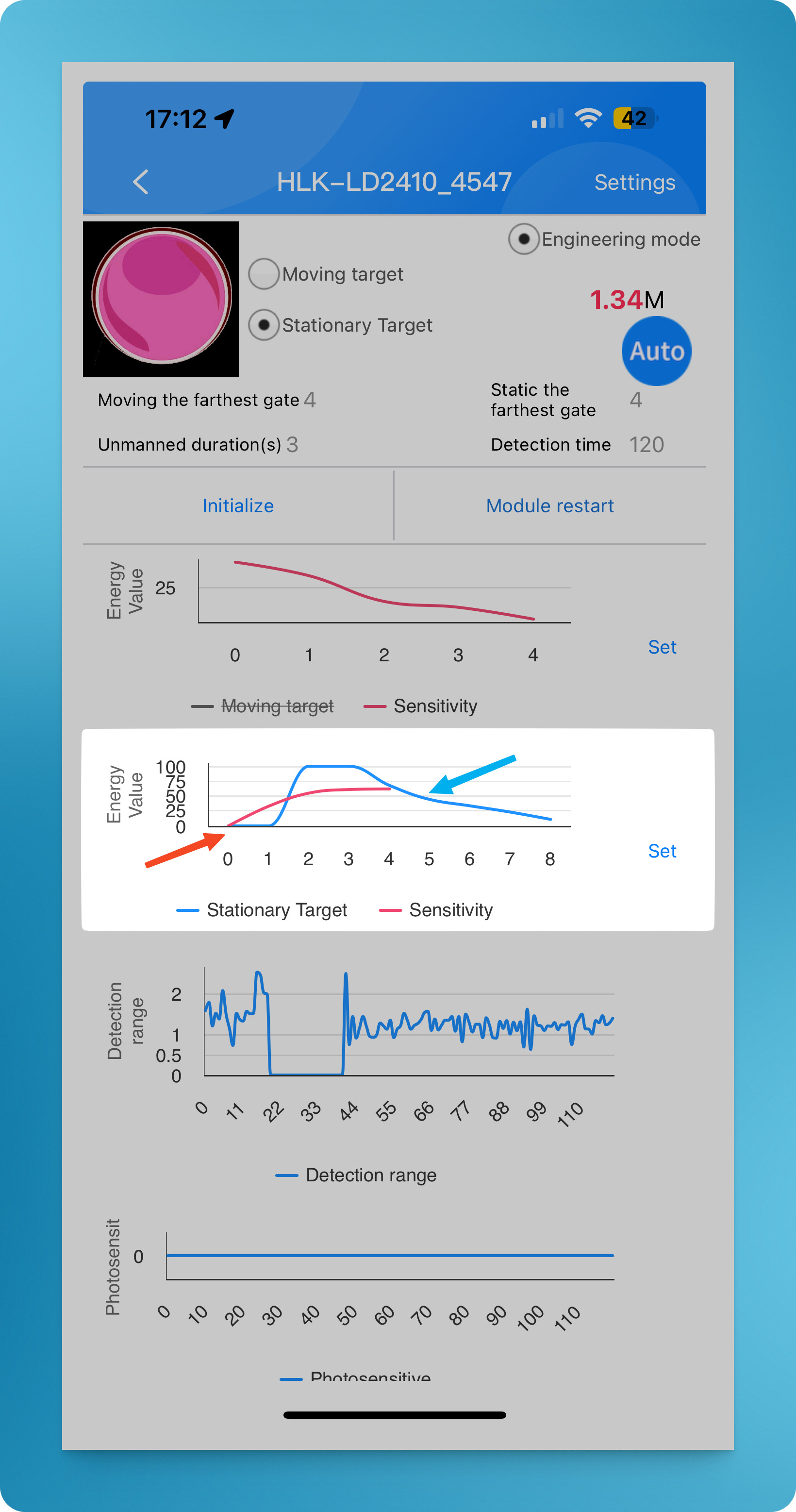

Sachant que le détecteur est à 100% sur certaines gates immobile. (Je suis à environ 50 cm du détecteur quand assis sur les toilettes). A croire qu’il sature et que ça ne lui fait pas plaisir…
Avez-vous déjà rencontré ce problème, et si oui, comment le régler?

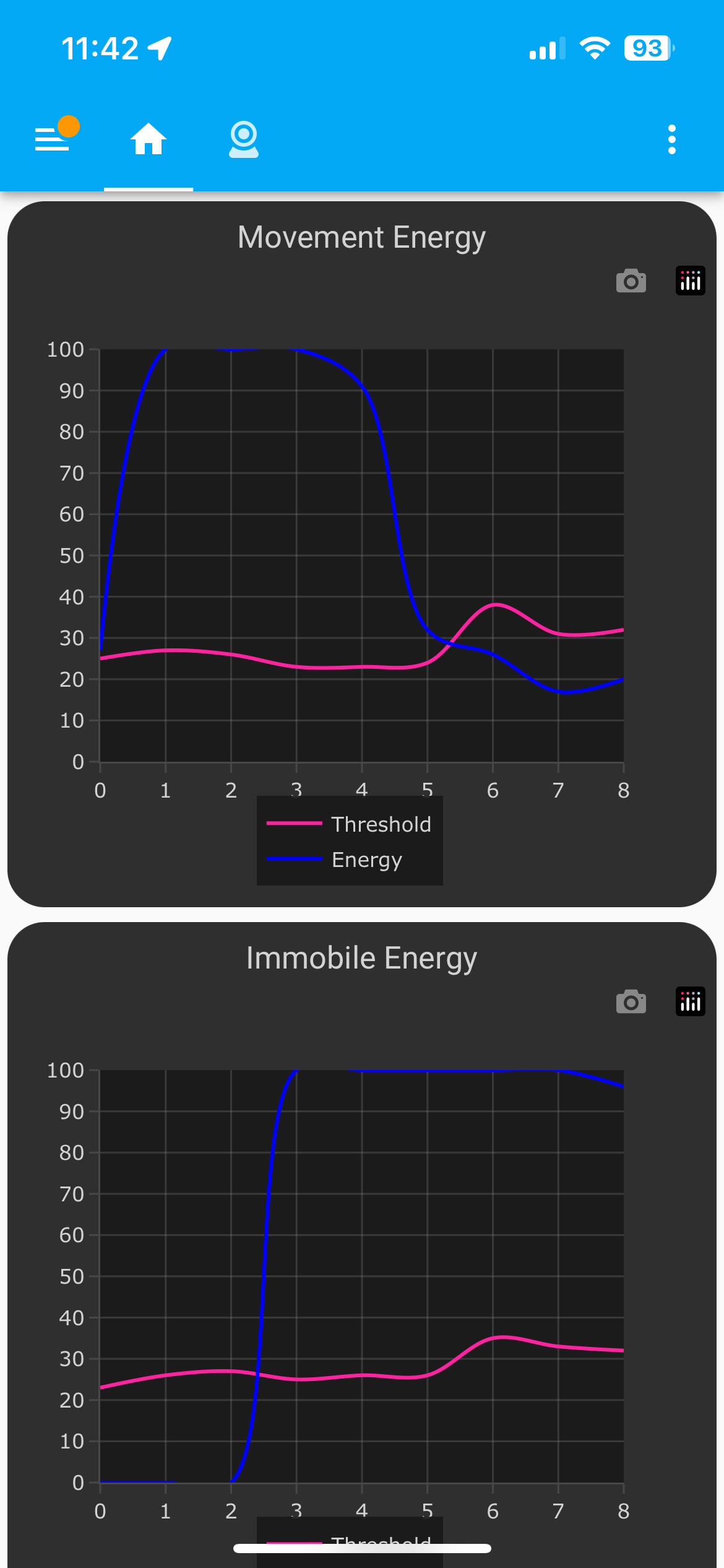

Ci-dessous un exemple d’état quand il y a quelqu’un sur les toilettes.
j’ai le même comportement, mais sa dure pas 30sec. Il est sur timeout a 2s, ça peut mettre 10s quand je sors de la zone. Je l’utilise sur un ESP32-S3 flash16mb Psram8mb.
Mais quel est la raison de ce ‹ lag › ?

En fait je n’ai pas vraiment de nécessité à définir des zones actives ou non (je pense). Je m’explique :
Mes toilettes font environ deux mètres de long, le détecteur est sur le calibre « 0.25 » (donc 8 * 0.25 = 2m), tout est ok et il ne me « voit » pas lorsque je suis hors des toilettes (plutôt bien foutu pour le coup, la détection a lieu pile poil quand je passe le pallier, plutôt content ^^).
Ensuite, la zone de détection spécifique quand on est assis sur les toilettes est entre les gates 1 et 4.
Ce qui me pose problème sont ces deux points :
  • On voit bien sur les deux graphiques que j’ai publié que le mode mobile me détecte entre 0 et 4, plutôt cohérent (bien qu’il n’y ai rien entre la zone 0 et 1), alors que le mode immobile ne détecte aucun signale entre les gates 0 et 2 et me « voit » entre 2 et 8 (plutôt étonnant qu’il ne me voit pas plus proche, mais surtout très étonnant qu’il détecte une présence entre les zones 4 et 8, je ne suis pas si gros que ça ^^).
  • Le changement d’état de « détecté » à « non détecté » est très long : contrairement à la courbe mobile qui est très réactive en fonction des mouvements que l’on fait, la courbe immobile met beaucoup de temps à diminuer en intensité une fois que je suis sorti des toilettes, elle met du temps à « s’actualiser » (vu qu’"il n’y a plus rien à détecter), et mets donc du temps à passer à 'état « non détecté ». En gros, la courbe immobile reste sur « 100% » dans les zones 2 et 8 alors que je suis sorti des toilettes depuis plusieurs secondes, et cette dernière peut mettre facilement 30 secondes avant de diminuer significativement en intensité (inférieur à ma valeur seuil).
Ok, pourrais-tu envoyer toute ta config sur l’EPS
Car ça pourrait être un problème de ton LD2410 ou du firmware/modèle installé dessus…

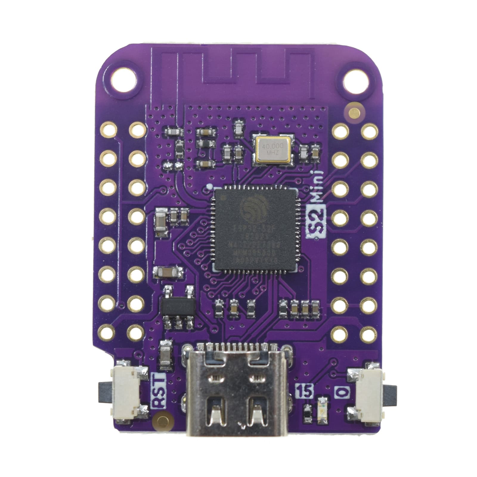

Voici mon fichier de config:
S2 mini :
avec detécteur LD2410C:
Code ESP:

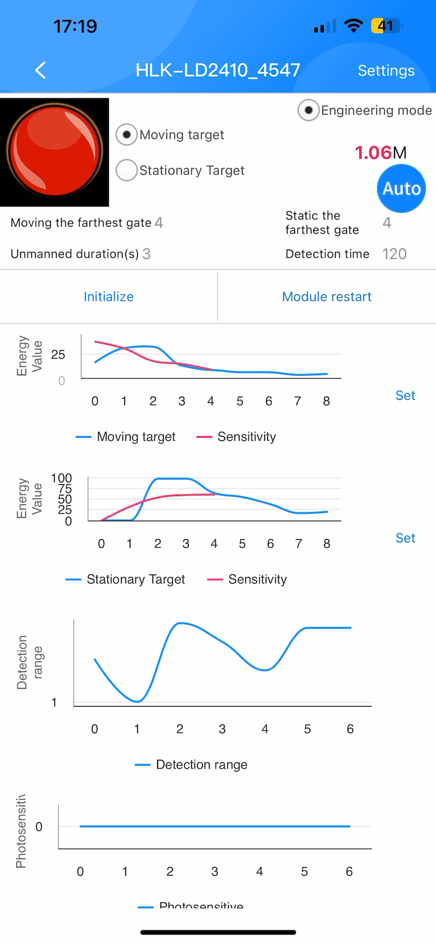

La présence se désactive en quelque secondes :
si tu prends l’application sur ton mobile HLK-radar, et que tu te connectes sur ton ld2410, il y a deux graph important :
le premier : Mouvement
le deuxième : présence
c’est le deuxième dans ton problème qu’il faut bien configuré, il faut mettre des seuils qui font que la courbe passe vite en dessous du seuil en question
Exemple chez moi (toujours dans mon bureau) :
flèche rouge = seuil utilisé pour indiquer la puissance de présence
flèche bleue = information de puissance détectée par la sonde
et voici quand je sors du bureau la courbe bleu descend et passe en dessous du seuil (ligne rouge) et le détecteur passe en vers (Rond en haut à gauche)
pour avoir une estimation du temps, au moment où la courbe du premier graph se met à bouger c’est quand je me déplace pour sortir du bureau) le temps entre le moment où je sors de la pièce et l’information remontées par le détecteur et ~2-3 sec max
RPReplay_Final1730564355
Ne pas oublier de mettre à jour à la dernière version 2.44 depuis l’application mobile, ils ont rajouté une option « Auto » qui permet de faire un test de bruit et d’auto implémenter les bonnes valeurs pour les différents seuils.
Pendant le test, il faut que le détecteur soit à son emplacement définitif et personne dans la pièce, cela lui permet de vérifier les différents parasites dans la pièce et d’ajuster les valeurs.
Ensuite faire le test en passant dans la pièce (mouvement, et en restant statique à un endroit) et vérifié le bon fonctionnement, si pas au top pour vous, ajuster les valeurs manuellement :slight_smile:

esp32:
board: esp32-s2-saola-1
framework:
type: esp-idf
Sous Arduino, j’avais des problèmes de compilation que je n’ai pas compris.
Merci à tous
toute façon, c’est plus optimiser avec esp-idf. C’est recommandé même.
