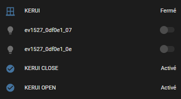

J’ai un détecteur d’ouverture en 433MHZ récupéré via RFLINK, 2 entités remontent, 1 pour l’ouverture et l’autre pour la fermeture. J’ai créé 2 entités binaires, mais je souhaiterai avoir une seule entité d’ouverture pour l’utiliser pour la détection d’ouverture de fenêtre avec le chauffage.

Elles remontent quoi tes deux entités ? J’ai du mal à comprendre.
Bonjour, elles remontent soit une entité lumière ou je peux la paramétrer en capteur binaire.
voici:
le premier KERUI est un template, mais je n’arrive pas à faire interagir, les deux entités restent toujours activées.
voici le code du template que j’utilise:
  • binary_sensor:
    • name: « KERUI »
      unique_id: « template_kerui »
      device_class: window
      icon: mdi:window-closed-variant
      state: >-
      {% if is_state(« binary_sensor.kerui_close », « on ») %}
      Closed
      {% elif is_state(« binary_sensor.kerui_open », « on ») %}
      Open
      closed
je ne comprends pas, le KERUI CLOSE passe à désactivé quand c’est ouvert ?
Non, Je pense que le problème vient de là, l’un ne désactive pas l’autre.
Il faut au moins un changement d’état sinon je ne vois pas comment ça peut marcher
aucun des deux ne change d’état en fonction de l’ouverture ou de la fermeture ? ou un autre capteur quel qu’il soit sur l’équipement qui changerait d’état ?
