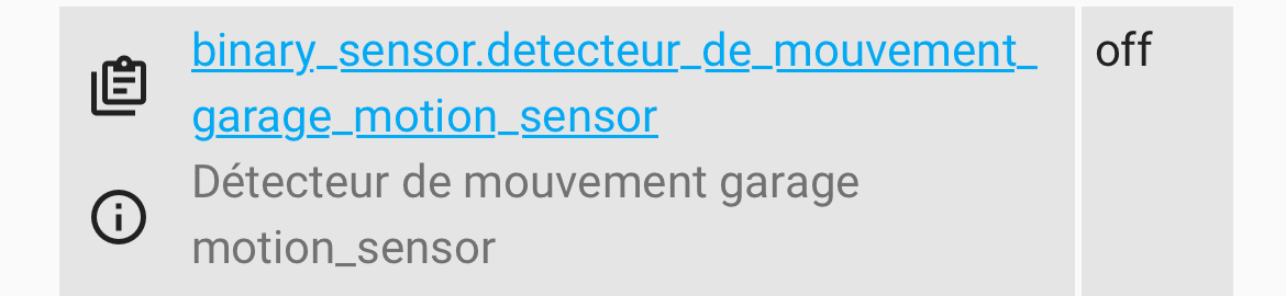

Justement, regarde dans les outils de DEV :wink:
Bob
Voilà ce que j’ai
L’alarme est actuellement activée
