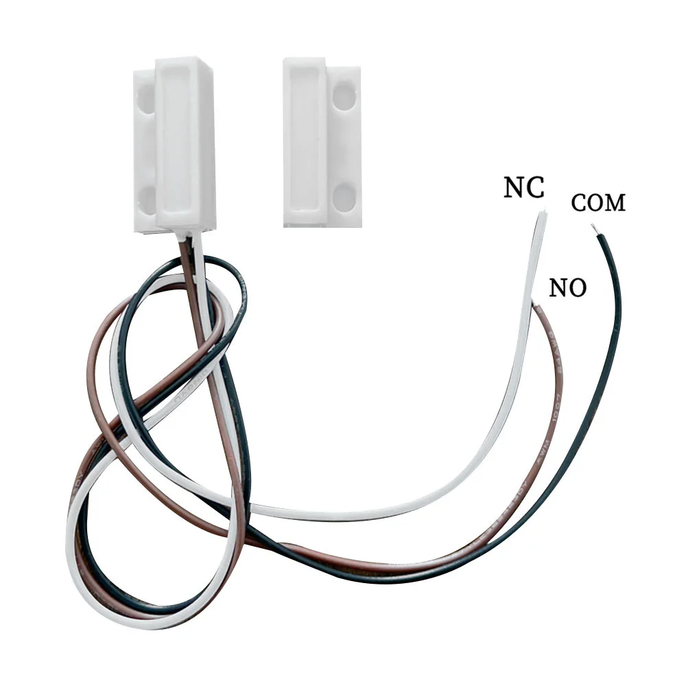

Il est peut etre possible d’utiliser ce type de contact magnetique avec ton capteur aquara à pile, en le modifiant.

Sauf erreur de ma part, il va y avoir du 220V qui va passer par le contact (en extérieur !!) , et de plus le pouvoir de coupure est tres faible (150ma). (ci dessous descriptif contact)

Tu peux utiliser les contact magnetique filaire en les raccordant sur ton detecteur ouverture zigbee. (J’ai vu que certains ont fait cela pour detourner l’usage du detecteur en compteur impulsion (pour exemple))

Bon j’ai reçu un détecteur de porte filaire.

Que j’approche l’aimant ou pas rien ne se passe. Je pensai que ca activerai le switch du micromodule, et qu’ensuite je pouvais le transformer en binant sensor virtuel, mais ca ne fait rien remonter
Tu as test avec en shuntant avec simplement un morceau de fil ?
Car oui ça devrait te remonter l’info de l’activation du module
tu veux dire juste mettre un cable électrique qui boucle entre s1 et s2 c’est bien ca ?
c’est ça
et si t as un multimètre tu peux aussi tester ton contacteur magnétique
Ca marche.

de mon coté, j’ai des contacts filaire au pied de mon portillon et de mon portail, aucun PB, ils sont totalement hermétique et résistant a l’eau… mais gestion avec un ESP obligatoire.
le modèle que j’ai depuis quelques temps ne se fait plus, mais c’est le même principe que celui ci, métallique et coulé dans de la résine.
