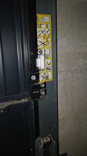

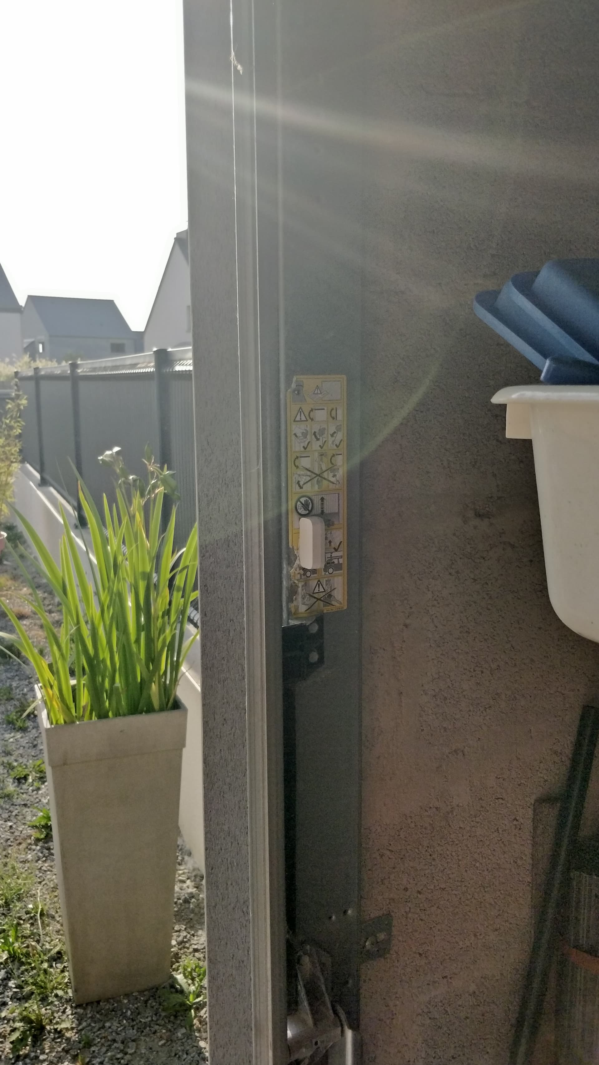

Oui avec un simple capteur Xiaomi aqara capteur de porte, très efficace epas cher
Je vous fais une photo ce soir
M
Comme ça par exemple

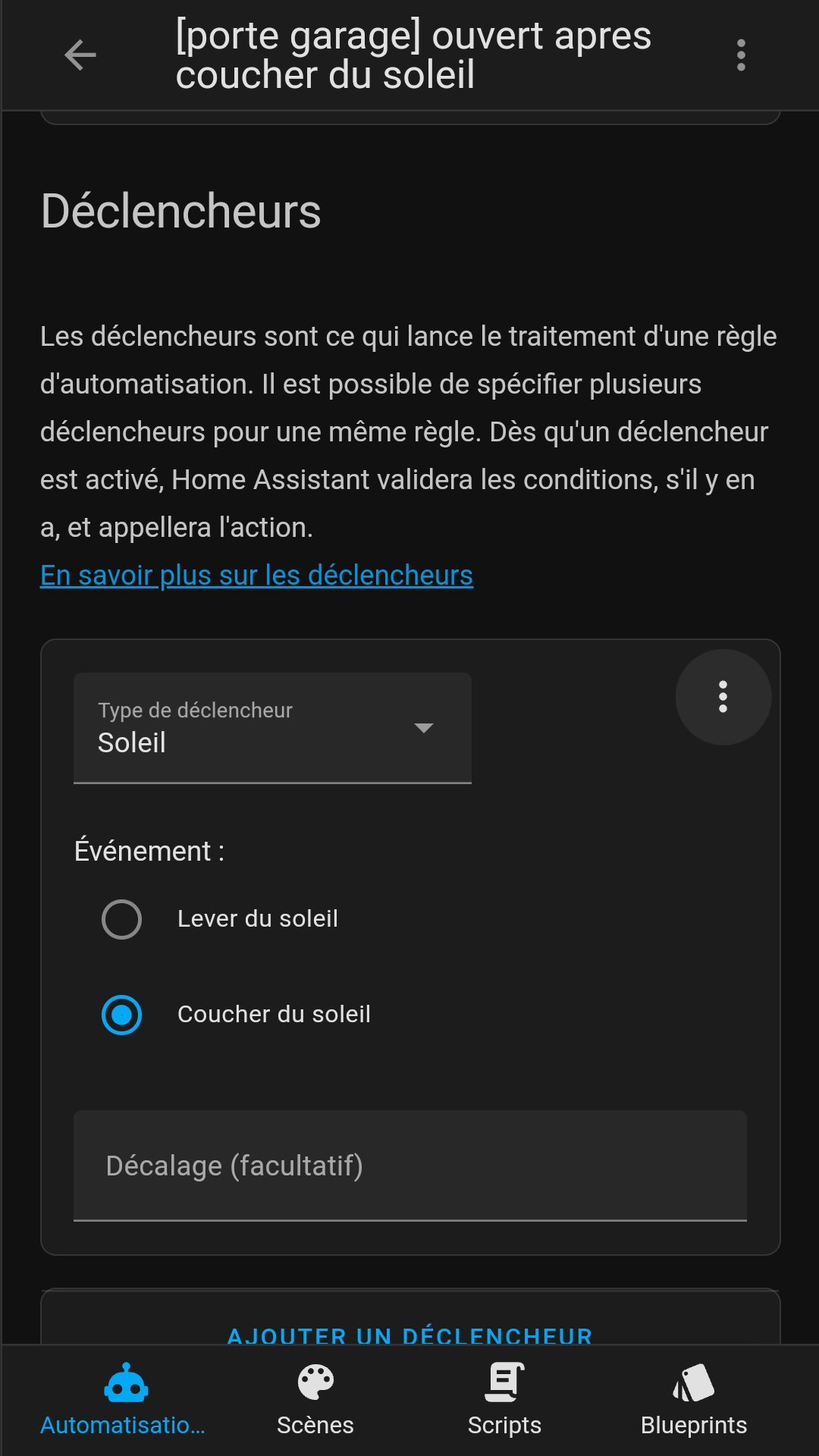

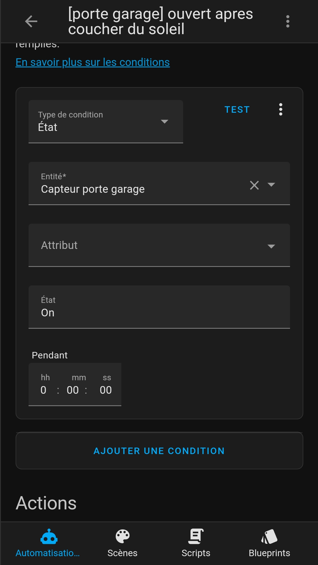

L automatisation ne fonctionne pas.
J utilise un déclenchement " après le coucher du soleil" et la condition du capteur de porte : état « on »
L’exécution de l’action se.notification fonctionne très bien
Ce devrait marcher ?
Est il possible De l’automatisation soit bugée?
