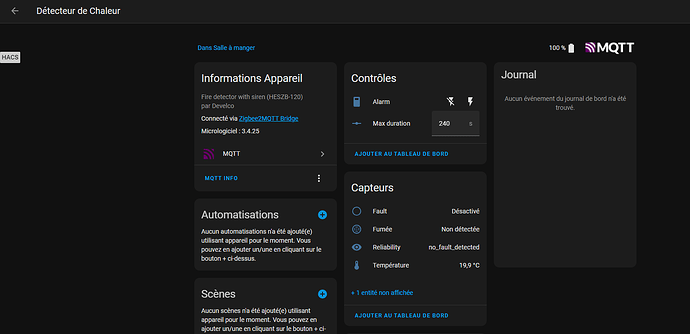

j’utilise le Develco SMSZB-120 control via MQTT | Zigbee2MQTT ou on peut piloter la sirène.
C’est un détecteur de fumée.
Il n’y en a pas 50. Vous les trouverez sur la page suivante : Zigbee2MQTT
