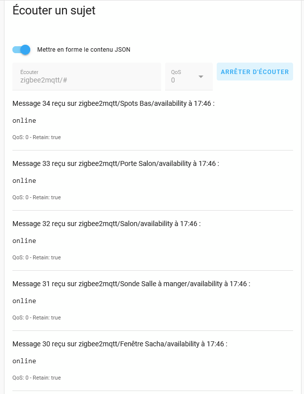

Merci pour ton conseil.
Il semblerait que les périphériques soient écoutés :

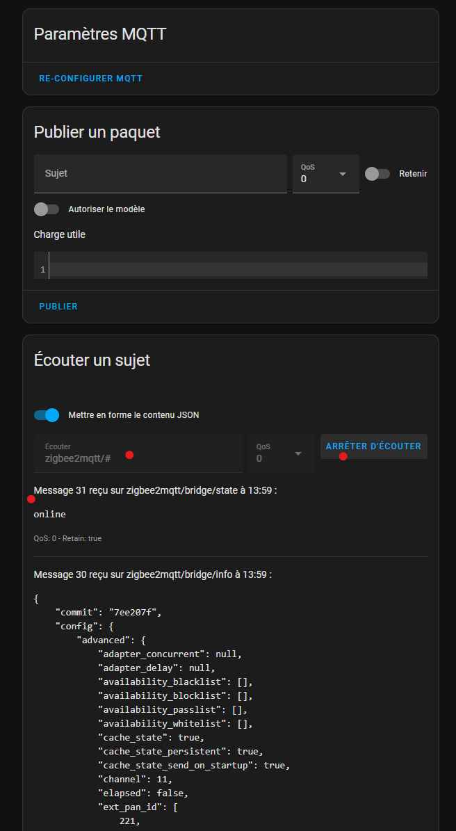

Cependant, rien n’est détecté :
Cela ne m’est jamais arrivé et je ne sais pas quoi faire.

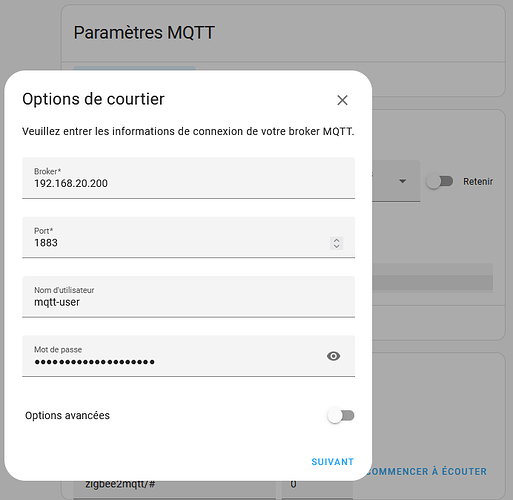

N’aurais-tu pas par hasard 2 serveurs MQTT ? En principe, Z2M ne fonctionne pas sans et si on lit la description on à l’impression que tu as installé le broker après.
Vérifie la conf coté intégration
avec celle de z2m
Voici la configuration du broker :
Voici celle de Z2M :
Y a-t-il une erreur ?
En ce qui concerne une deuxième installation, tu as raison. J’ai installé MQTT puis Z2M,les appareils ont été appairés dans Z2M, comme rien de remontait dans MQTT, j’ai désinstallé MQTT puis je l’ai réinstallé mais sans toucher à Z2M.
ça semble OK
Par contre vire l’écoute de l’intégration MQTT, ça sert à rien en principe (quand l’auto discovery fonctionne)
Et redémarrage complet pour être sûr
J’ai fais comme demandé, rien n’est détecté …

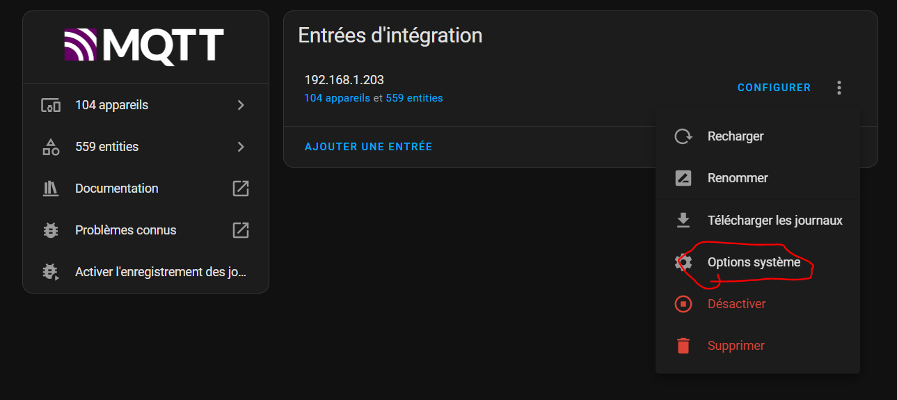

Sinon vérifier que cette option est bien active :
L’option était bien activée.
