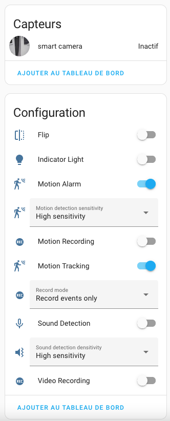

J’ai installé mon camera d’exterieur, tuya wifi dans home assistant. Je n’arrive pas à détécter un mouvement devant la porte avec le script . Sur mon téléphone, l’application smart tuya détecté bien les présences

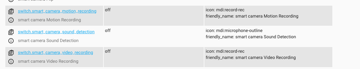

L’application tuya c’est une chose, mais ce qui est important c’est de savoir si
bascule bien à on en cas de détection
Comment faire ce test ??
Faut il faire une automation avec switch.smart_camera_motion_recording passage de off à on ?? ( j’essaye et te fais un retour
Dans paramètres, outils de développement, etat …
lors d’une detection de mouvement, switch.smart_camera_motion_recording doit il passer temporairement à On ou rester sur On.

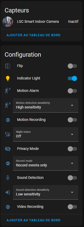

j’ai une caméra LSC Smart Indoor Camera tuya, avec un capteur de mouvement mais aucune entité pour celui ci. Juste un switch pour activer/désactiver l’option et les notifications sont que sur l’application.
A toi de voir/confirmer (mais d’après le message de @WarC0zes ça sent mauvais), mais en tout cas, c’est à cette condition que l’automatisation telle que écrite se déclenchera : passage de OFF à ON.
Si ça ne bascule pas parce que ça représente le fait d’activer l’option de détection, alors il faut trouver un autre trigger
Je commence à désespérer…
Je vais essayer d’installer la camera via local tuya, es ce que cela peut aider ??
Là on le voit juste à ON… C’est pas suffisant, il faut qu’il soit OFF puis qu’il passe à ON.
En comme plus haut, si c’est le switch qui active la détection, ça ne peut pas marcher comme indicateur d’un truc détecté
Si tu n’as pas une entité en plus, alors ça ne changera rien
Cela veut dire qu’il n’y pas d’autre solution pour contourner le problème ??
A ma connaissance aucune solution et par local tuya les caméra sont pas prise en charge.
