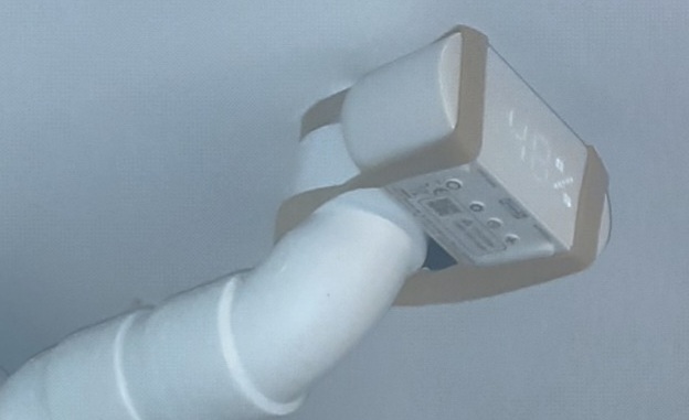

Détection début / fin de douche sans rien mettre dans la salle de bains
A la lecture de plusieurs sujets sur la question, j'ai placé un capteur ALPSTUGA sur le tuyau d'évacuation de la salle de bains. Il est donc placé dans la pièce qui se situe sous la salle de bains.

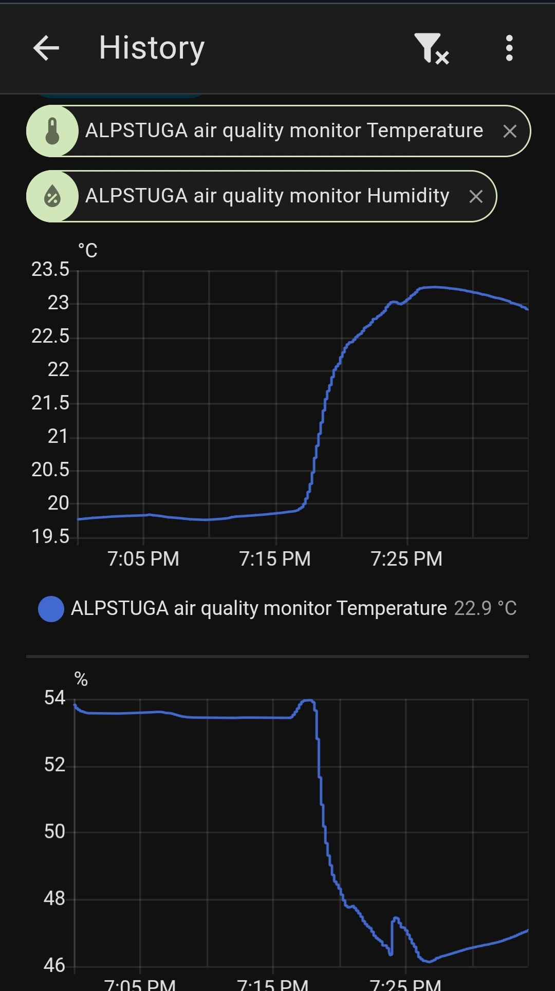

Voici le résultat pendant une douche:
Comme prévu, la température du tuyau PVC monte pendant la douche ... et son corollaire, l'humidité autour du tuyau chute (cela a l'air d'être une loi de la physique, augmenter la température sans ajouter d'eau diminue l'humidité relative).
Entre les 2 courbes, je trouve la chute de l'humidité plus franche, alors que la montée en température semble plus "arrondie". J'ai demandé à copilot de me générer tout ce qu'il faut pour détecter le début et la fin de douche, basé sur l'humidité du capteur ALPSTUGA sur le tuyau d'évacuation. A toutes fins utiles, voici sa réponse:

Pour être honnête j’ai repris l’idée qu’on peut trouver par-ci, par-là sur des forums. Ma contribution consiste à dire que l’humidité, qui diminue autour du tuyau lors d’une douche (dérivée de la température) peut-être une valeur intéressante à monitorer.
Non pas encore testé, mais je viens de me rendre compte que l’humidité sur le tuyau peut brutalement chuter pour d’autres raisons, par exemple quand j’ouvre la porte entre la buanderie (sous la douche) et le garage (à croire que l’air y est plus sec, ou alors c’est juste l’appel d’air suite à l’ouverture de la porte).
Donc la bonne méthode, même si je pars sur un trigger à la variation de l’humidité, serait aussi de voir si dans le même temps la température du tuyau varie dans le bon sens et dans les bonnes proportions, afin d’éviter des faux positifs.
