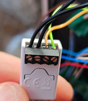

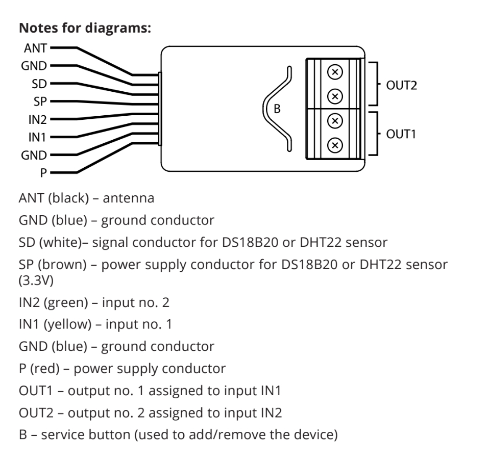

Je souhaite détecter l’état de mon portail ouvert ou fermé. Pour cela j’ai un module fibaro fgbs-222 fonctionnel et relié en zwave au home assistant. J’ai installé un module
Gebildet Contact de Porte Roulante 2Fils pour NC. raccordé sur le IN2 fils noirs du fibaro comme indiqué sur la photo ci-jointe

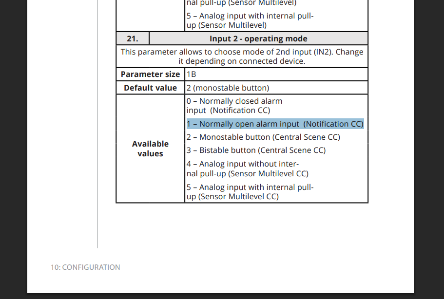

Le problème est que je ne vois pas la détection ouverture fermeture sur l’interface. J’ai pourtant intégré le paramètre 21 en mode Normally closed alarm input.
Si vous avez une astuce à me proposer. Je sèche un peu pour le moment.

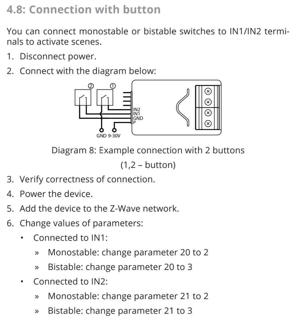

dans la Notice
Résumé

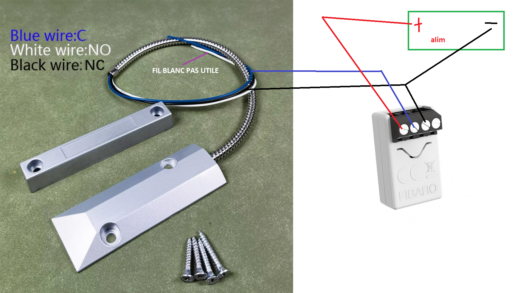

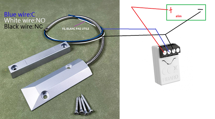

je ferais plus la chose comme ceci

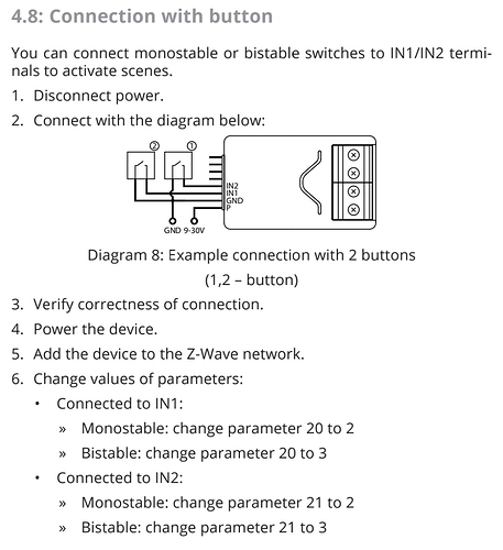

Bonjour @MH2B ,
Le côté avec les bornes à visée sont des contacts de sorties pour piloter quelque chose et non des entrées.
Tu dois câbler entre gnd (blue) et in2 (green) si tu veux utiliser l’entrée 2.

Merci @oli_34 pour les infos. Ca fonctionne.
