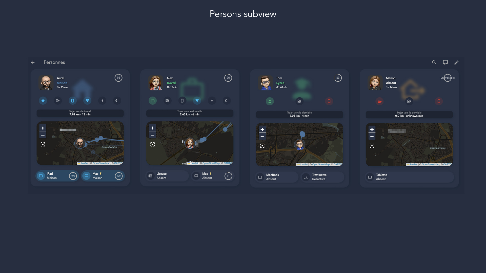

Avec les téléphones qui ont l’app HA, j’utilise les trackers HA, ultra réactifs à la seconde !
A condition que les téléphones soient bien parametrés.
Par ex un iPhone il faut faire attention a ce que :
  • l’autorisation d’arrière plan soit activée.
  • autorisation localistion sur « toujours ».
Pour mes enfants qui n’ont pas l’app HA, j’utilise l’intégration Apple iCloud avec compte famille.
Ca se refresh toutes les 30 min alors je ping en plus et le wifi est détecté avant de rentrer dans la maison.
Pour les distances en km j’utilise l’intégration Proximity qui donne en plus la valeur « s’éloigne » / « s’approche ».
Pour les minutes estimées en trajet voiture j’utilise l’intégration Waze.
Par précaution, je n’automatise pas les armements / désarmements de l’alarme.
Mais, je recois une notification avec choix cliquable si la maison semble vide au bout de 10min.
Idem quand j’arrive dans la zone maison, donc a 30 mètres de chez moi (dû à l’option « quand rentre dans la zone » dans mes autos), avec en plus le choix de déverrouiller la serrure (et éclairage extérieur automatique uniquement si il fait nuit).
De mémoire, jamais un raté.
Il suffit donc de cliquer sur un bouton dans la notification de l’Apple Watch.
Je pourrais très bien remplacer ceci par les automatisations d’alarme.
Ceci pour dire que je suis surpris que tu ne sois pas satisfait de la réactivité.
Exemple des infos que je rassemble, pour adultes et enfants.
Pour en savoir plus sur mon système, il y a mon github où je partage tout et explique certaines choses.
