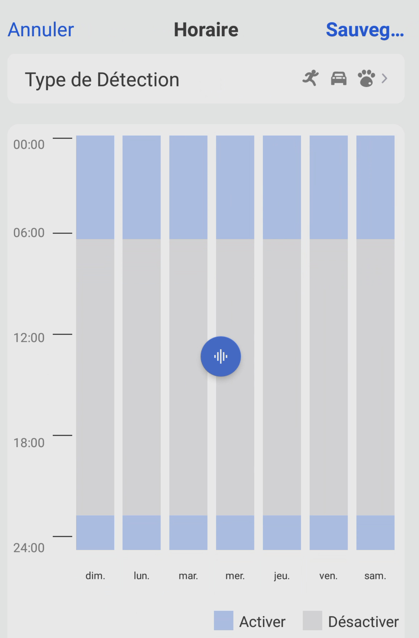

J’ai paramétré ma caméra de façon à ce qu’elle sonne la nuit entre 22 heures et 6h du matin. Le problème c’est que malgré les paramétrages horaires elle sonne la journée lorsqu’elle détecte quelque chose !
Regardez la configuration ci-dessous.
On est bien d’accord. Le gris est désactivé de 6h du matin à 22h le soir. Donc elle ne devrait pas sonner enfin biper en journée ?

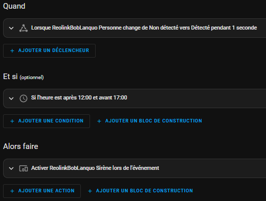

J’ai une Reolink E1 Zoom-V2, je n’utilise pas l’appli Reolink, juste le logiciel PC pour régler les PTZ, la gestion est dans HA.
Tu pourrais le faire dans HA non ?
alias: Sirène Reolink sur détection humain
description: Sirène si humain
triggers:
  - trigger: state
    entity_id:
      - binary_sensor.reolinkboblan_humain
    from: "off"
    to: "on"
    for:
      hours: 0
      minutes: 0
      seconds: 1
conditions:
  - condition: time
    after: "12:00:00"
    before: "17:00:00"
actions:
  - type: turn_on
    device_id: 5f98567e1e5db822568e68966d34d1f1
    entity_id: 3e3edbcd8787f8a306f7e7689ffb95ca
    domain: switch
C’est la première fois que j’utilise une condition d’heure, dans mon cas ce n’est pas prit en compte, j’ignore pourquoi !
EDIT : ça doit venir de ma conf caméra !
C’était ça qui était activé:

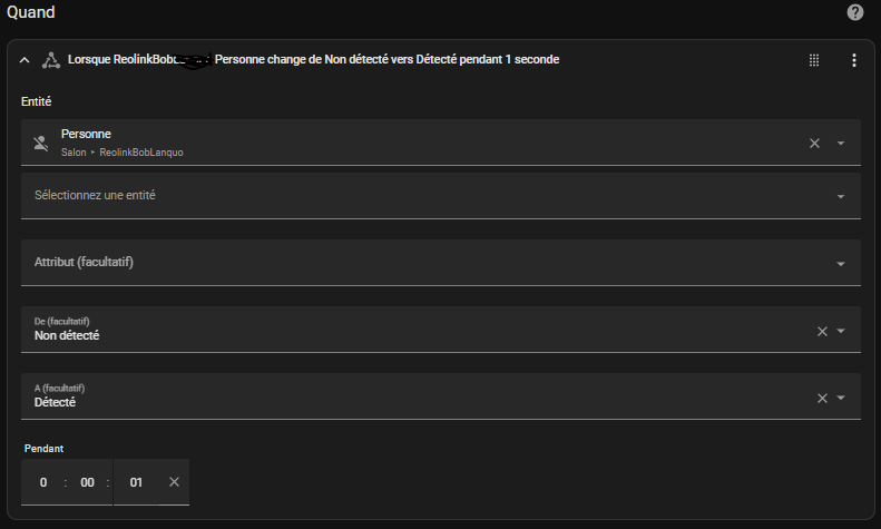

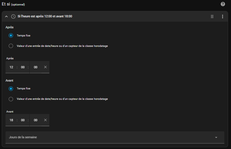

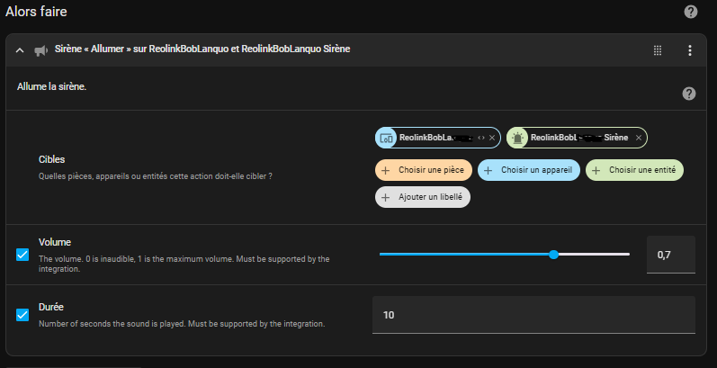

Si tu veux le faire côté HA, ça fonctionne:
triggers:
  - trigger: state
    entity_id:
    from: "off"
    to: "on"
    for:
      hours: 0
      minutes: 0
      seconds: 1
conditions:
  - condition: time
    after: "12:00:00"
    before: "18:00:00"
actions:
  - action: siren.turn_on
    metadata: {}
      volume_level: 0.7
      duration: "10"
      entity_id: siren.reolinkboblanquo_sirene
Bob
