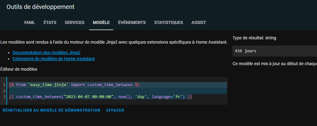

Perso je ne m’emm*** plus
{% from 'easy_time.jinja' import custom_time_between %}
{{ custom_time_between("2023-04-07 00:00:00", now(), 'day', language='fr') }}
Et voici pour avoir juste le nombre de jours sans le texte « jours » pour faire des calculs:
{% from 'easy_time.jinja' import count_the_days %}
Nb jours {{ (count_the_days("2024-04-05 12:00:00") |int(0)) * -1 }}
Pas trouvé comment avoir direct en positif.

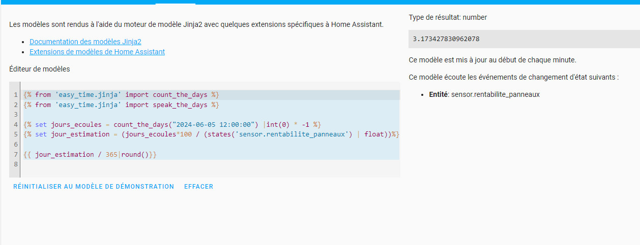

Merci pour vos réponses j’ai réussi à avoir dans combien de jours/ années estimé j’aurais amortis.
{% from 'easy_time.jinja' import speak_the_days %}
{% set jours_ecoules = count_the_days("2024-06-05 12:00:00") |int(0) * -1 %}
{% set jour_estimation = (jours_ecoules*100 / (states('sensor.rentabilite_panneaux') | float))%}
{{ jour_estimation / 365 | round(2) }}
J’ai un dernier problème malgré mon round (2) je me trouve avec un nombre pas arrondi.
