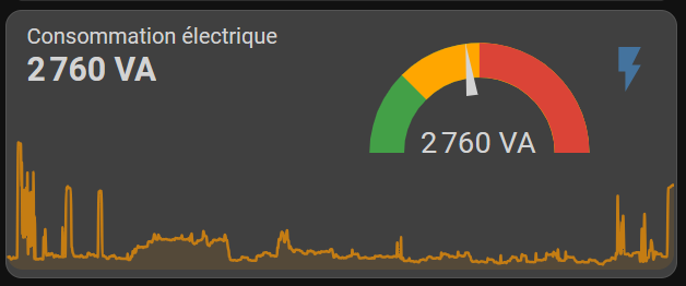

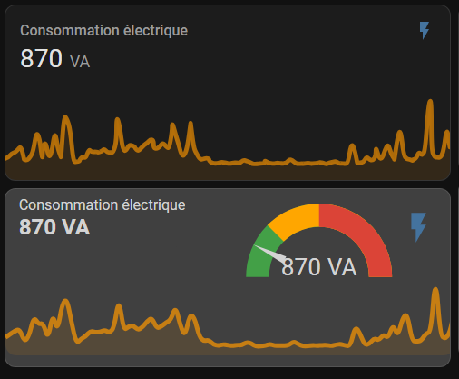

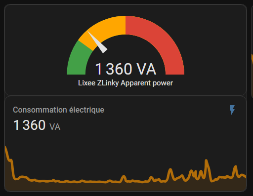

Deux cartes superposées
Je fais de nouveau appel aux experts du Lovelace.

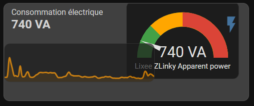

Je cherche à créer une carte de ma consommation qui rassemble un graphique et une vue instantanée.
Avec Stack-in-card, j’ai réussi à faire la carte ci-dessous:
Je cherche néanmoins à rendre l’affichage plus compact en superposant les 2 cartes, pour avoir une vue qui ressemblerait à ceci:
Pensez-vous que c’est possible?

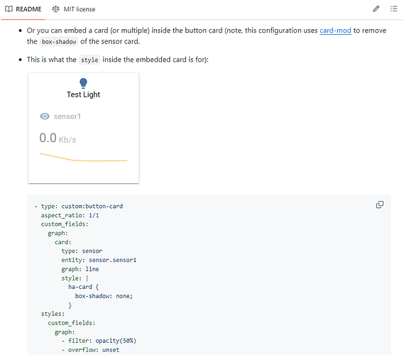

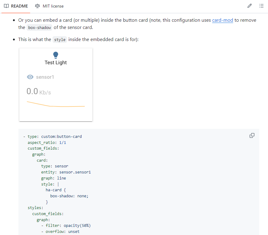

Il est possible de rassembler les information dans une seule button-card avec des custom_fields. Il faudra aussi du card_mod pour supprimer les bordures des cartes incluses et voir s’il est possible de jouer sur les « margin » et les « padding ». Ce pendant le graphique sera forcément plus bas car sinon, il sera potentiellement masqué par la gauge.
Il te faudra un custom_field (button-card) pour afficher « Consommation électrique » et la valeur en VA, un custom_field pour afficher la gauge (carte entity), un pour afficher l’éclair (button-card) et un dernier pour la graphique (mini-graph-card). Il te faudra card_mod pour supprimer les bordure, jouer sur la couleur d’arrière plan et sa transparence ainsi que les marges de la acrte entity et de la carte mini-graph-card.
Avec la carte , ça marche aussi :
    type: custom:layout-card
    layout_type: custom:grid-layout
    layout:
      grid-template-areas: |
        "info1 info2"
      - type: picture-elements
        image: /local/images/devices/ups.png
        view_layout:
          grid-area: info1
          grid-column-start: 1
          grid-column-end: 3
        image: /local/images/devices/other.png
        view_layout:
          grid-area: info2
Il y a 3 infos importants :
  • La répartition de l’affichage grid-template-areas: qui définie le découpage avec des noms
  • l’affectation d’une carte à une zone : grid-area: avec le nom de la zone
  • et le fait qu’une zone déborde de son emplacement (zone max+1):
            grid-column-end: 3
La carte :
Le code :
type: custom:button-card
aspect_ratio: 5/2
custom_fields:
  consommation:
    card:
      entity: sensor.entree_zlinky_sinsts
      name: Consommation électrique
      show_icon: false
      show_state: true
      styles:
        card:
          - background-color: rgba(64,64,64,1.0)
          - border: none
          - margin-top: '-5px'
        name:
          - color: lightgray
          - font-size: 16px
        state:
          - color: lightgray
          - font-size: 24px
          - font-weight: bold
          - justify-self: start
  unit:
    card:
      show_icon: false
      show_state: true
      styles:
        card:
          - border: none
          - border-radius: 0
        name:
          - color: lightgray
          - font-size: 18px
          - font-weight: bold
  gauge:
    card:
      type: gauge
      max: 6000
      severity:
        green: 0
        yellow: 1500
        red: 3000
      needle: true
      min: 0
      unit: VA
      style: |
        ha-card {
          box-shadow: none;
          border: none;
          --primary-text-color: #D3D3D3;
        .name {
          --primary-text-color: #404040;
  graph:
    card:
      type: custom:mini-graph-card
        - sensor.entree_zlinky_sinsts
      show:
        icon: false
        state: false
      style: |
        ha-card {
          box-shadow: none;
          border: none;
          width: 165%;
  icone:
    card:
      show_name: false
      icon: mdi:flash
      show_icon: true
      styles:
        card:
          - background-color: rgba(64,64,64,0.0)
          - border: none
          - border-radius: 0
        icon:
          - color: rgb(68,115,158)
styles:
  card:
  custom_fields:
    consommation:
      - position: absolute
      - top: '-2%'
      - left: 3%
    unit:
      - width: 40px
      - height: 50px
      - top: 16%
      - left: 15.5%
    gauge:
      - top: '-2%'
      - left: 50%
    graph:
      - filter: opacity(70%)
      - top: 41%
      - left: 0%
    icone:
      - width: 20%
      - top: 10%
      - left: 83%
J’ai ajouté un custom_field pour masquer l’unité (VA) et l’afficher dans une police plus petite pour coller à l’image que tu as posté.

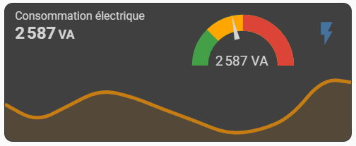

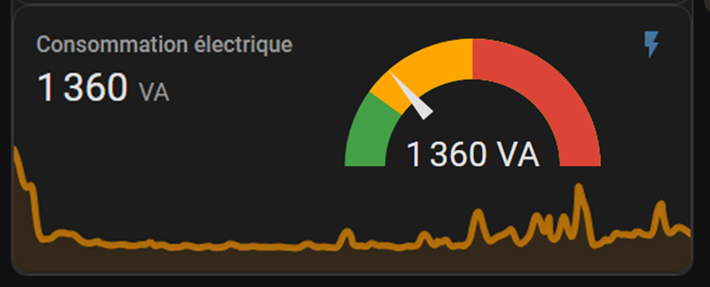

@anon41081891, j’ai utilisé ton code et modifié légèrement:
  • j’ai enlevé le background des cartes car il était visible et la jauge cachait une partie du graph dasn certains cas
  • j’ai diminué la taille de la jauge
  • j’ai enlevé le custom _field pour l’unité (VA) car lorsque la consommation descendait en dessous de 1000 et avait donc 3 caractères, l’affichage ne fonctionnait plus correctement.
  • dans la mini-graph card, j’ai ralongé le temps affiché pour avoir les dernières 24h.
Il me reste un problème: comme vous pouvez le voir sur l’image ci-dessous qui montre la nouvelle carte a côté de la carte de l’entité, il semble qu’il manque les dernières mesures sur le graphe (à droite). J’ai essayé de rajouter des points, jusqu’à 60 points par heure par exemple, mais ça ne change rien.
Ci-dessous le code actuel de la carte:

Salut, réduit le width de la carte mini-graph-card, il doit être trop important par rapport à ton affichage.
En revanche tu peux augmenter le top de cette même carte pour qu’elle soit positionnée un peu plus bas
@anon41081891 , cool, c’était bien ça.
J’ai aussi diminué l’épaisseur du trait pour rendre bien visible.
Ci-dessous le résultat.

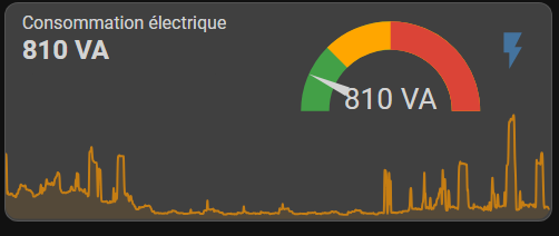

Je ne comprends pas ce qui se passe. La même carte, avec le même code donne maintenant un affichage différent. Est-ce dû à un changement de format suite à la mise à jour de HA?
Ci-dessous l’image actuelle du résultat, à comparer aux images que j’ai partagées plus tôt:
Ca vient de la mise à jour de card_mod.
Il faut préciser card_mod avant style et refaire l’indentation (ajouter deux espaces)
        state: false
      hours_to_show: 24
      points_per_hour: 4
      card_mod:
        style: |
          ha-card {
            box-shadow: none;
            border: none;
            background: none;
            width: 165%;
  icone:
    card:
      entity: sensor.lixee_zlinky_apparent_power
      show_name: false
      icon: mdi:flash
      show_icon: true
      styles:
        card:
          - border: none
          - border-radius: 0
        icon:
styles:
  card:
  custom_fields:
    consommation:
      - top: '-2%'
      - left: 3%
    unit:
      - width: 40px
      - height: 50px
      - top: 16%
      - left: 15.5%
    gauge:
      - top: '-2%'
      - left: 50%
    graph:
      - top: 41%
      - left: 0%
    icone:
      - width: 20%
      - top: 10%
      - left: 83%
