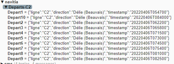

Oui, pour debuger, tu ajoutes un noeud debug avec « msg complet »
Le split me permet de séparer les 10 horaires reçus par la requête et de les placer ensuite dans des messages mqtt séparés.
Grace à cela, ensuite tu peux par exemple te faire un lovelace ordinateur avec les 10 prochains départs, une réponse par interrogation telegram sur 2 ou 3 prochains horaires seulement, un affichage tablette avec seulement le prochain…
Une fois que tu as ton information dans MQTT, tu la manipules comme tu veux dans HA ou autres.

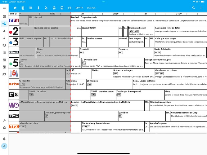

Hello, je suis en train de construire mon EPG.
Ce n’est pas encore abouti, mais assez fonctionnel :
Je peux piloter ma TV avec ça (box android, mais vraiment simple à adapter à une livebox, ou n’importe quoi intégrable à HA).
Le gros point noir, c’est la collecte des données : je les récupère depuis un site en ligne (que je nommerai pas pour ne pas risquer le spam chez eux et l’arrêt du service), je les mets en forme quotidiennement via un script bash (filtre des chaines, association des logos et ajout des codes TV) et je le dépose dans un répertoire lu par mon intégration. En gros, ça construit un XML dans le format attendu par mon EPG.
Je manque de temps pour le mettre sous git, et peaufiner les quelques bugs restants, mais si ça intéresse du monde, je tacherai de partager ça (attention : c’est mon tout premier développement, donc très perfectible).

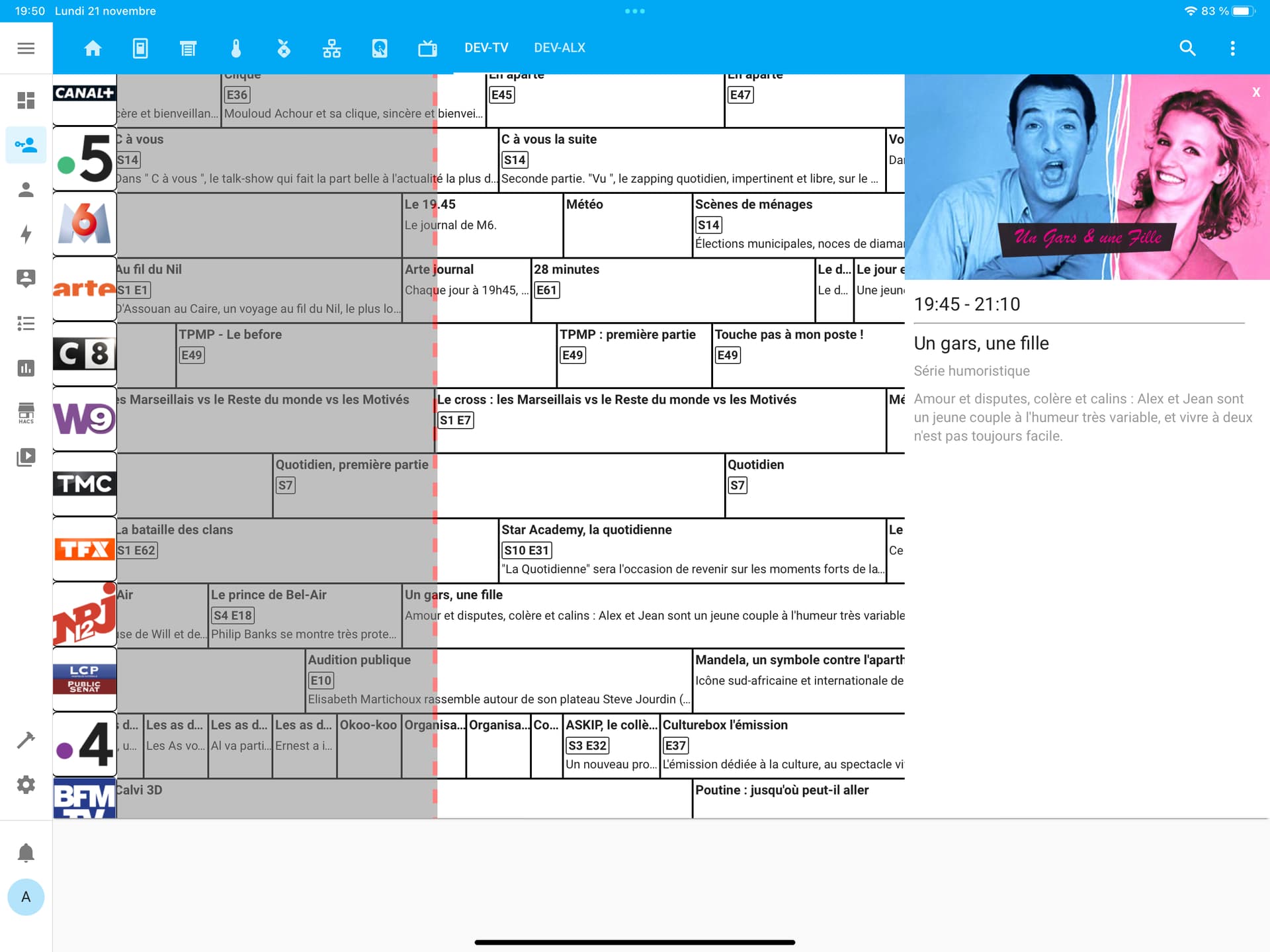

Hello !
Ma carte exploite un fichier JSON qui contient toutes les données (le programme du jour).
Tout le boulot est là : il faut générer quotidiennement quelque chose sous ce format là :
