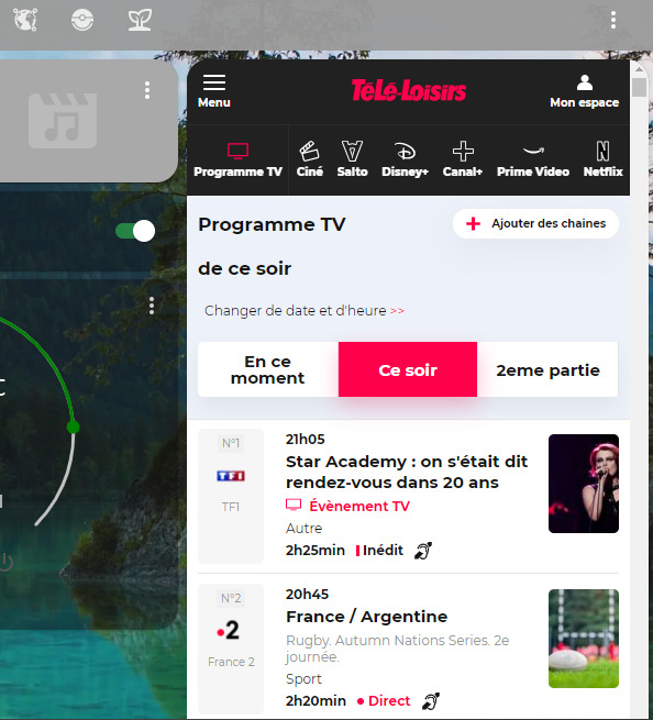

Je met quelque ligne ici (a adapter selon vos besoins, au cas ou cela peu aidé quelque personne. Ca permet de ce passer du top menu du site en question.
          - type: 'custom:html-template-card'
            content: >
              <div style="position: absolute; height: 1000px; width: 400px; overflow: hidden;">
              <iframe
              src="https://m.programme-tv.net/programme/en-ce-moment.html"
              frameborder="0" allowfullscreen="true" allowtransparency="true" style="width: 100%; min-height:
              1000px; border: 0; margin-top: 0px; margin-bottom: 0px; position: absolute; top: -238px;"></iframe>
              </div>
et le résultat visuel :

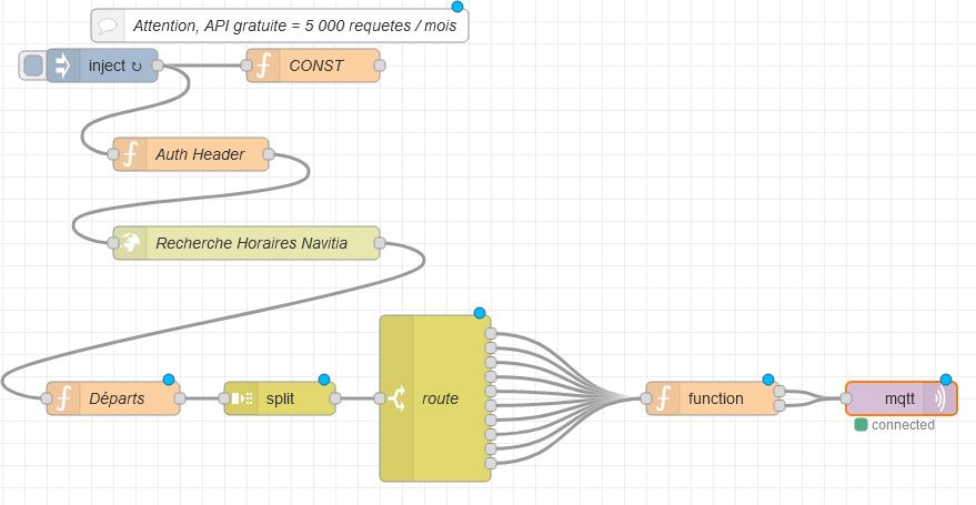

Par contre cet après-midi, j’ai travaillé sur la fonctionnalité Navitia
Via Node-red, j’arrive à alimenter MQTT. Il me reste à faire des sensors dans home assistant et une carte markdown.

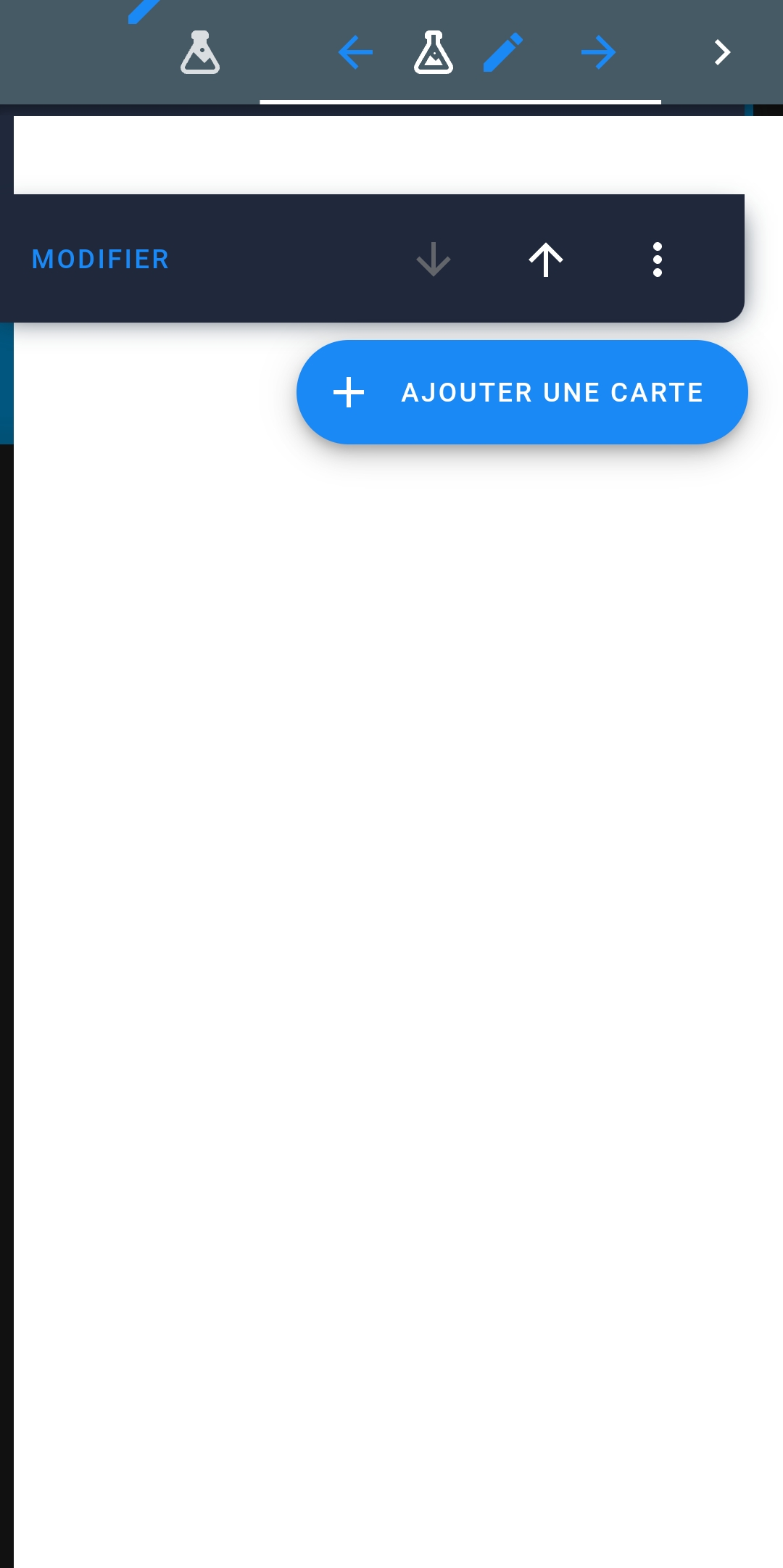

Je n’arrive pas à faire fonctionner ta card…
J’ai ce résultat :

Une idée du problème ?
PS: c’est bien cette intégration ?
Merci d’avance
Slt j’ai jeté un coup d’oeil.
C bien le repo de PiotrMachowsk Home-Assistant-Lovelace-HTML-Jinja2-Template-card.
Si tu met le code en mode visuel il faut enlever le « - » devant type.
Et sinon je viens de voir que sur chrome ca pose probleme mais sur firefox c ok. Faudra que je me penche sur la question.
Oui j’ai des problèmes d’affichage sous Chrome.
J’ai un message d’erreur dans la fenêtre :
Capture d’écran 2022-03-23 084854
J’ai réussi à voir une fois la page web.
Mais le problème c’est qu’il y avait des pub de partout :flushed:

Bonsoir @Vince60 ,
J’ai exactement le même besoin. J’arrive de Jeedom où je récupérais facilement les horaires de bus de plusieurs lignes.
Par contre, je suis complètement débutant sur Node-Red.
J’ai pu reproduire le schéma que tu as partagé, mais j’ai aucune idée de comment paramétrer les différents composants.
Pourrais-tu me guider plus en détail ?
Bonsoir @djtale ,
je l’ai un peu modifié depuis.
le inject: Attention à la limitation du nombre de requêtes autorisées par mois (5 000), je l’ai réglé à 8 minutes pour une seule requête, entre 5h30 et 22h30. Il n’y a pas de bus sur ma ligne entre ces horaires, inutile que je rafraichisse les horaires.
Auth header:
msg.headers = {}
msg.headers['Authorization'] = "***************************";
//Renseigner le Token Navitia");
return msg;
Dans recherche horaires navitia, il faut que tu indiques ta requête Navitia qui correspond à ton besoin.
La fonction Départs c’est simplement:(a adapter si tu veux les arrivées, car tu as un horaire d’arrivée et un horaire de départ de l’arrêt concerné.
msg.payload = msg.payload.departures;
return msg;
Le reste, c’est de la mise en forme avant de publier dans MQTT
Ensuite, dans homeassistant, j’ai même réussi à utiliser un code couleur, écriture verte si je suis dans les temps pour le prendre, rouge s’il est en approche ou horaire dépassé (car tu as 8 minutes avant la prochaine mise à jour)

J’'avance petit à petit.
Pour le moment je me contente d’écrire dans un fichier les horaires que je récupère.
J’ai pas encore trop compris comment fonctionnait lesobjets ‹ split › et ‹ route ›.
Je vais voir ensuite pour mettre mes valeurs dans des sensors.
Est-ce qu’il y a une technique pour débugger dans NodeRed ? Genre voir le payload à chaque étape ?

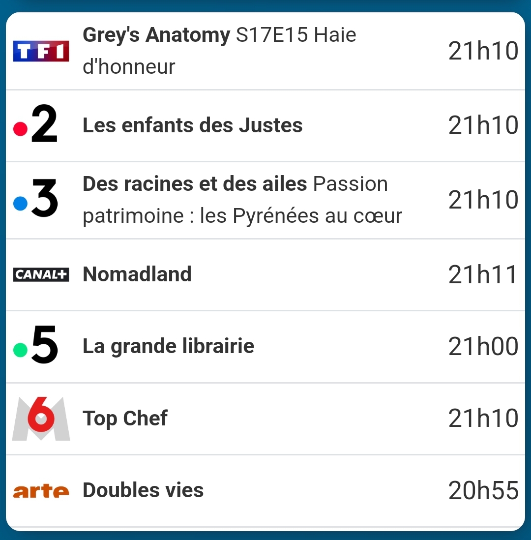

Du mien, j’ai commencé à scraper le site tv-programme. Avec 3 html nodes différents, j’arrive à récupérer les logo des chaines, les 2 programmes de la soirée, et les horaires dé début des 2 programmes.
J’ai réussi à mettre à jour un sensor mqtt qui récupère le logo de TF1.
Je me demande si c’est possible de faciliter l’affectation des logos (je commence pour cela au début) dans les différents sensor mqtt. Ou bien faut-il avoir autant de nodes mqtt que j’aurais de sensor.

Voici ce que j’ai obtenu pour le moment :
Voici un aperçu du flow :
Le code node-red n’est pas du tout optimisé mais ca fait le taff.

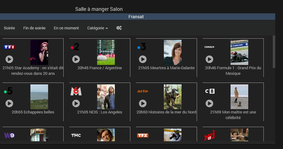

@djtale Oui et non, j’ai fait un lovelace de tests avec les solutions de @Psychoses et @jybi89 proposées plus haut mais je l’utilise peu.
