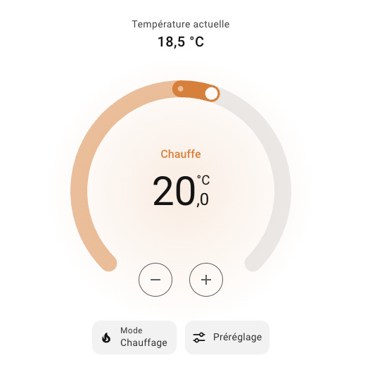

En veille (hors-gel), le thermostat de l'intégration m'affiche :
Pourtant, dans les capteurs on peut voir que la chaudière est arrêtée :
Quand je désactive le mode hors-gel :
(la chaudière est toujours affichée "arrêtée" puisqu'il fait plus de 21° dans la pièce).
Quand j'active le mode "eau chaude seulement" :
Aucun changement quand j'active le mode absent (par dessus eau chaude seulement), ce qui est logique vu que l'API ne remonte rien de différent.
Par contre, mode absent "seul" :
Ca affiche bien la température définie pour la plage horaire "absent", mais rien dans préréglage :confused: Normal finalement, vu que Absent ne remonte jamais dans therm_setpoint_mode, il se traduit seulement par une consigne abaissée à away_temp.
