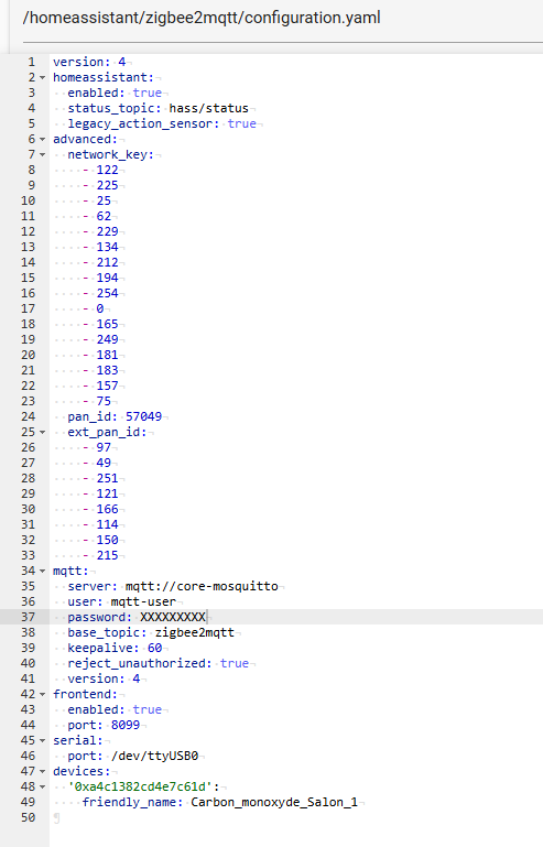

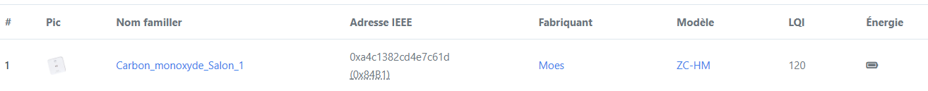

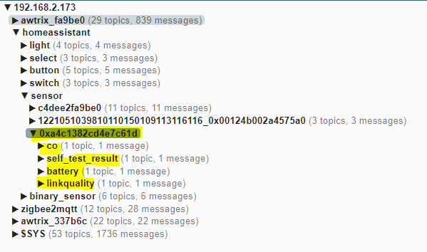

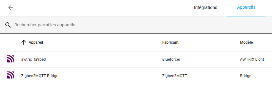

J'ai ajouté un device (Carbon_moxoxyde_Salon_1) dans zigbee2mqtt, il publie bien dans mosquitto car j'ai vérifié avec MQTT explorer (homeassistant/sensor/0xa4c1382cd4e7c61d) mais pas dans HA (que ce soit dans les appareils MQTT ou dans les liste des devices de HA)
Je ne vois pas d'erreurs particulières dans les logs z2m ou mosquitto

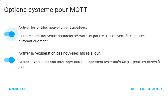

Tu n’aurais pas forcé un topic autre que celui par défaut (homeassistant) dans ton integration MQTT : MQTT - Home Assistant ?
