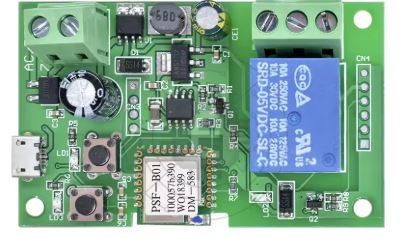

Ayant acheté un device eWeLink DC7-32VPro qui est un switch wifi alimenté en DC avec un relais contact sec

ça a l’air exotique comme appareil Sonoff.
Ce n’est pas listé comme compatible avec Tasmota.
Et visiblement les bornes pour flasher ne sont pas afcilement accessibles…
https://www.elektroda.com/rtvforum/topic4085709.html
