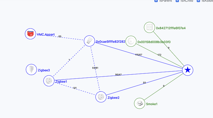

Je débute avec le protocole zigbee, et je rencontre un souci avec un module NOUS B3Z.
Celui-ci est assez loin du dongle et j’ai mis un extender, du coup je le vois bien et je reçois des informations :
info 2024-12-07 17:13:48z2m:mqtt: MQTT publish: topic 'zigbee2mqtt/VMC Appart', payload '{"current":0.05,"energy":0.01,"last_seen":"2024-12-07T16:13:49.033Z","linkquality":120,"power":10,"power_on_behavior":"previous","power_on_behavior_l1":"previous","state_l1":"ON","state_l2":"OFF","switch_type":"toggle","voltage":234}'
Cependant quand j’essaye de désactiver le switch j’obtiens l’erreur suivante :
error 2024-12-07 17:21:32z2m: Publish 'set' 'state' to 'VMC Appart' failed: 'Error: ZCL command 0xa4c138397c457a93/1 genOnOff.off({}, {"timeout":10000,"disableResponse":false,"disableRecovery":false,"disableDefaultResponse":false,"direction":0,"reservedBits":0,"writeUndiv":false}) failed (Delivery failed for '14852'.)'
J’ai essayé de redémarrer z2m, j’ai un dongle SONOFF
Est-ce à cause de l’extender ? quand je l’ai testé avant de l’installer cela fonctionnait bien :frowning:
Je suis un peu perdu :frowning:

Effectivement j’ai deux routeurs wifi juste à coté et des esp wifi …
J’ai z2m 1.42.0-2
Et le dongle : ITEAD_SONOFF_Zigbee_3.0_USB_Dongle_Plus_V2_20240219152955
Whahou ça fonctionne !!
Merci beaucoup !!!
