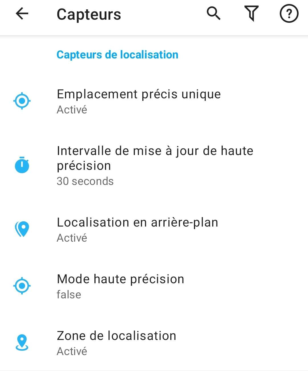

bien autorisé le fonctionnement en arrière plan et désactivé la gestion ‹ intelligente de la batterie › pour l’application.
Je ne sais pas comment je gère mes mots clés lors de mes recherches mais je suis passé à cote de ce poste… :smirk:
Je viens de vérifier et mes paramètres sont configuré de la même manière. J’ai juste désactivé le lieu géocodé. Je fais mes tests et te tiens au courant :wink:

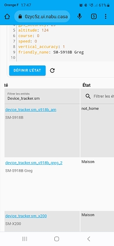

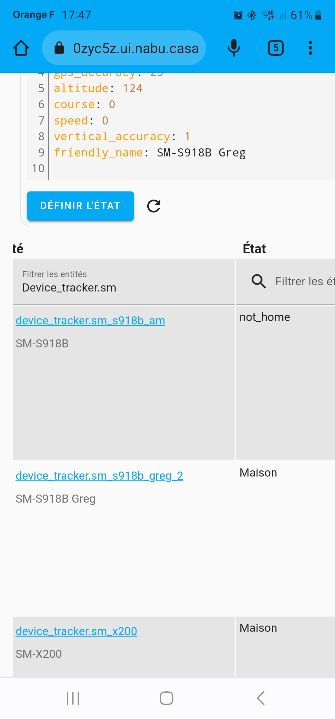

Bonjour.
hier, on a pu tester les automations d’armement et désarmement et j’ai l’impression que ça a fonctionné. J’ai bien un historique de déclenchement vers 18h pour l’armement et un autre vers 20h pour le désarmement.
Reste le problème de la détection de nos présences à ma femme et moi.
vers 20h, le désarmement à été déclenché par ma présence 7 min avant que je passe la porte, ce qui correspond au temps qu’il a fallu pour entrer dans le parking de la résidence et remonter jusqu’à l’appartement.
Par contre, une fois entré, il a fallu attendre encore deux bonne minutes pour que home assistant annonce l’arrivée de ma femme. Ca veut dire que si elle était rentrée seule, l’alarme n’aurait pas eu le temps d’étre désarmée avant qu’elle rentre.
