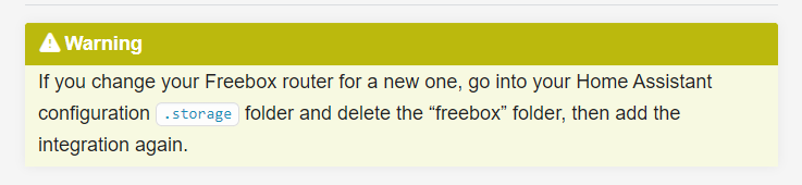

A priori, il n’est plus utile de taper les lignes de codes dans le configuration.yaml pour faire l’intégration Freebox, elle se fait directement via l’intégration.
Si malgré la suppression du code, ça ne marche pas, et si tu veux la faire marcher, ta problématique peut venir de l’explication ci-dessous (changement de router) pour laquelle il faut supprimer du dossier freebox dans .storage : Freebox - Home Assistant (home-assistant.io)

J’ai bien vu l’article qui conseillait de supprimer le dossier freebox, ce que j’ai fait. Et ma box et bien en routeur

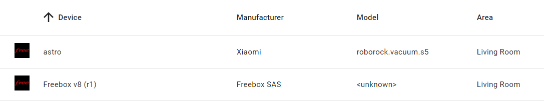

Bon, je ne m’en sors pas :')
Soit je n’ai plus de device tracking via ma freebox, soit si je rentre un device tracker dans le configuration.yaml, j’ai le message d erreur suivant:

C’est une freebox pop. A noter que j’etait en freebox revolution il y a quelque temps, que ca fonctionnait, et que ca a cessé de fonctionner avant le changement de box (enfin, je pense, honnêtement). J’ai bien suivi le « tuto » qui explique qu’en cas de changement de freebox, il faut supprimer le dossier freebox qui se trouve dans le repertoire .storage.
