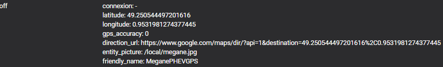

J’ai suivi un tuto Youtube pour créer un binary sensor qui passe en On si mon téléphone est connecté au bluethoot de ma voiture, et garder dans ses attributs la dernière position GPS connue lorsqu’il était « On ». Cela fonctionne bien, et j’ai donc un binary sensor de la sorte :
J’aimerais maintenant pouvoir afficher comme avec un device tracker, l’information sur le dashboard si le véhicule est à la maison, ou au travail selon les zones que j’ai défini dans ma section Map (Fonctionnel avec d’autres tracker).
J’ai cherché mais je ne trouve pas comment créer un device tracker à partir des attributs de mon binary sensor (Template), pourriez vous m’aider ?
