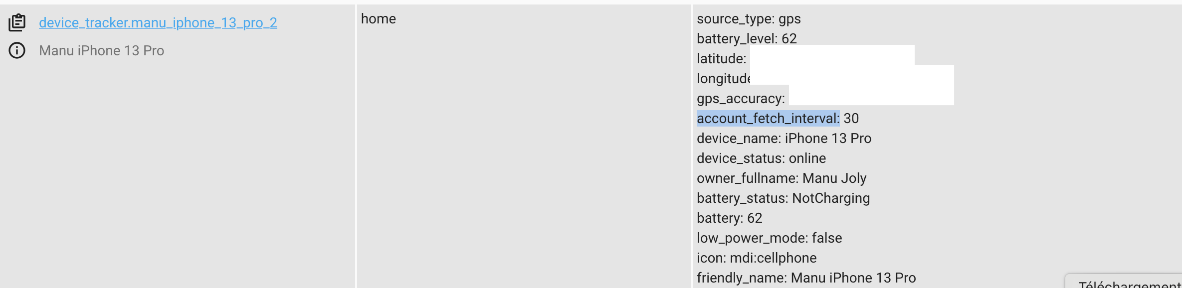

J’ai peut être la source du problème …
et peut être une ébauche de solution : en anglais
Si ca peut aider …
