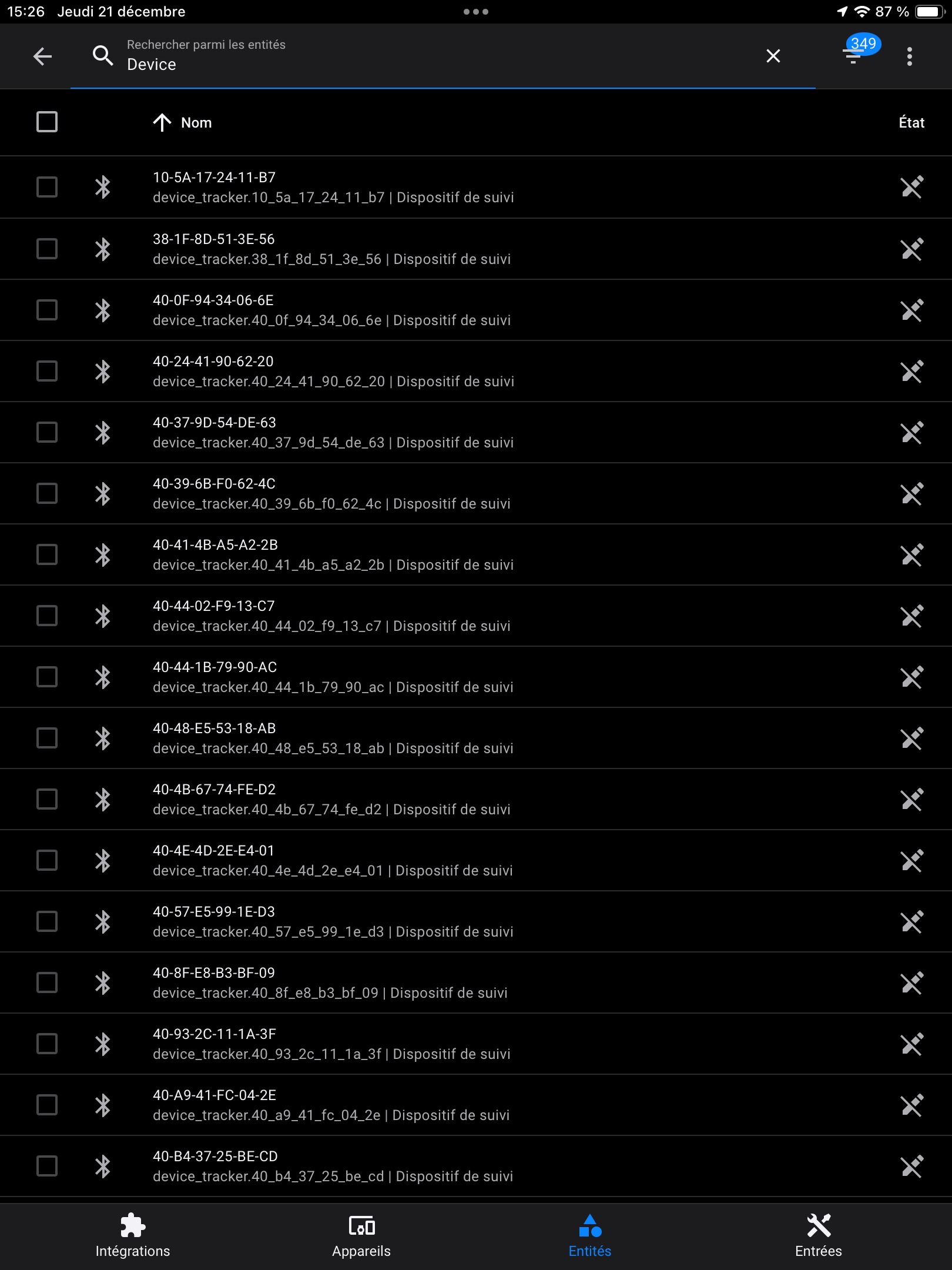

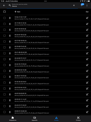

Bonjour, j’ai des problèmes de localisation avec mon iPhone j’ai donc voulu jeter un œil, je me suis aperçu que j’ai 350 device trackers, aucune idée d’où tout çà peut bien sortir, impossible de les supprimer.
Si quelqu’un pouvait m’aider SVP parce que là je ne sais plus quoi faire… merci

Avec des captures d’écrans et un peu plus d’info ça serait pas mal.
Voilà ce que je trouve
Donc, tous les appareils BT qui sont passés à proximité ont été enregistrés.
Il faut changer l’option track_new_devices: true
Bjr, donc je mets false ou je supprime simplement, mais comment effacer ceux déjà enregistrés ?
Tu mets false pour être sur.
Et tu effaces les entités avec les cases à cocher et le menu en haut à droitre comme sur ton écran

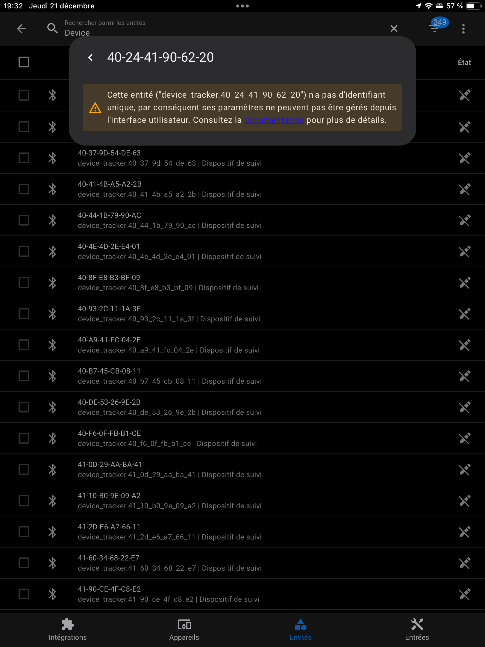

C est ce que j’ai voulu faire mais la touche pour cocher est inactive…
Vire le filtre et essaye d’en virer 1
C’est pareil, j’ai çà qui s’affiche :

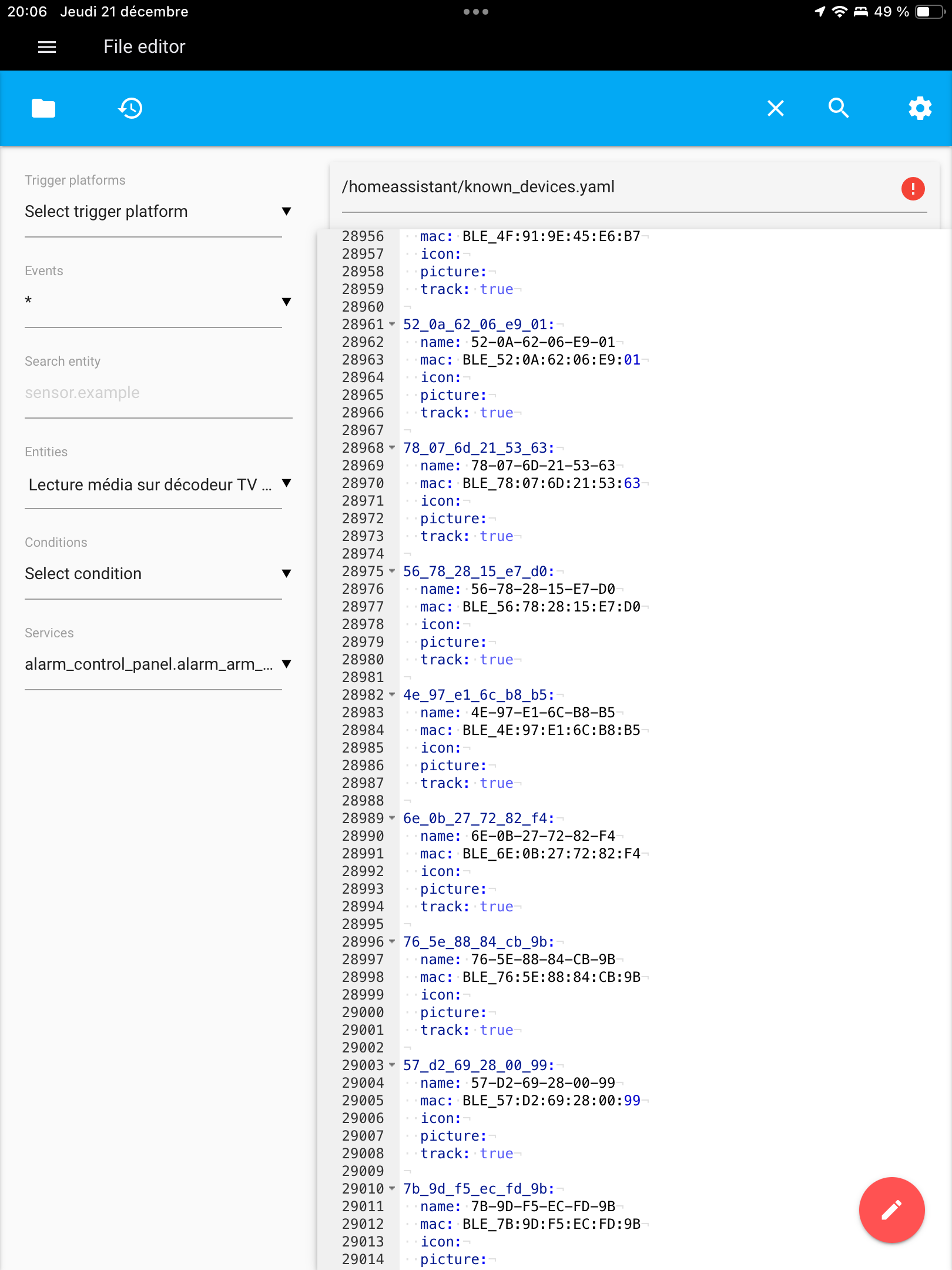

En suivant le lien je crois comprendre qu’il faut que je les suppriment directement par le fichier yaml, tu sais dans quel dossier ça se trouve ?
J’ai files editor
Alors fait le tri dans le fichier known_devices.yaml
Merci, je viens de regarder mais je me retrouve avec des dizaines de milliers de lignes, j’ai pris la capture là mais je ne suis pas au bout ça continue à défiler, il n’y a pas un problème ?
Travailler sur une tablette ? 350 entités à 7 lignes par entités, c’est long à scroller
Oui là je suis sur mon iPad, je regarderai demain matin sur mon pc, je te tiendrai au courant, merci bonne soirée
