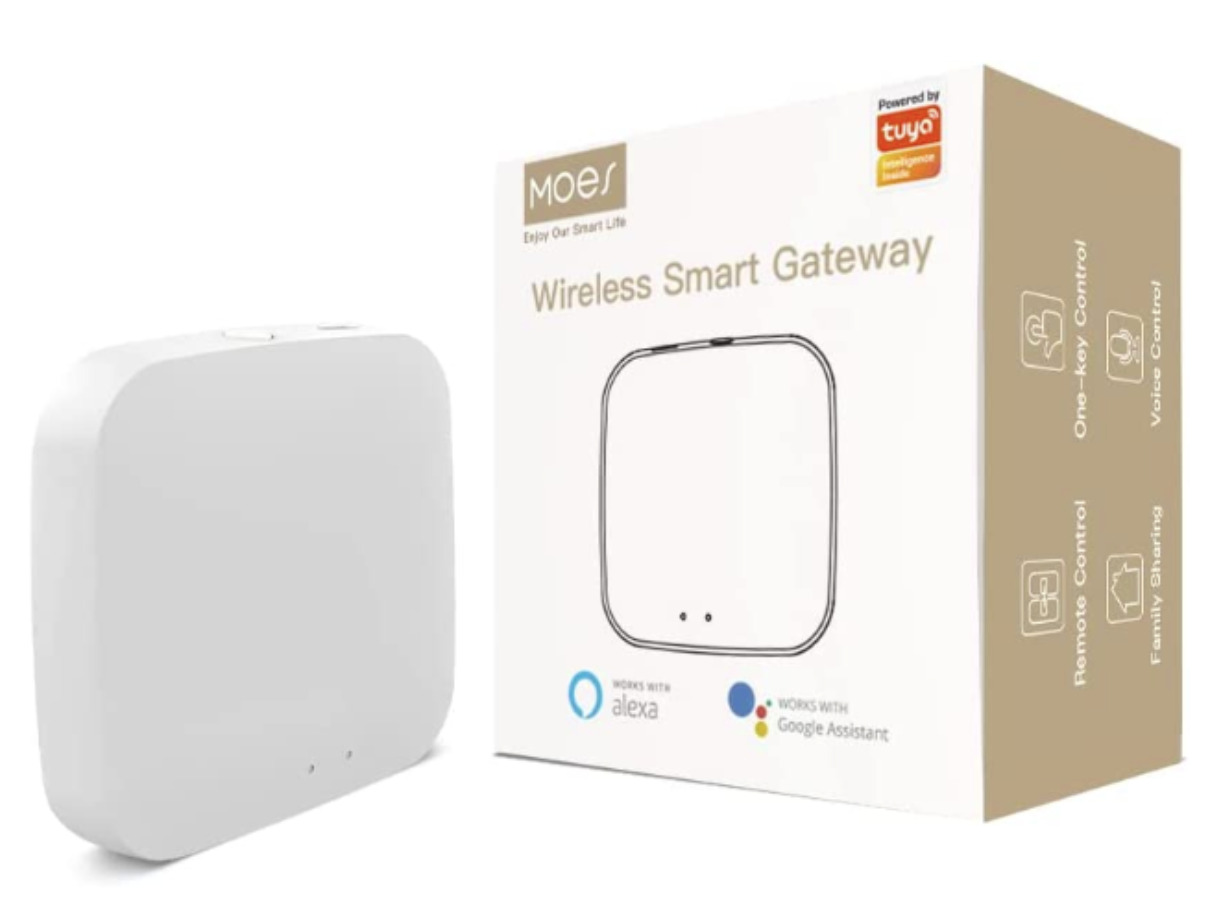

J’ai un dongle Zigbee Sonoff E avec Zigbee2MQTT installé sur mon HA, tout fonctionne correctement avec mes devices mais j’aimerai pouvoir les avoir également dans l’application Tuya Smart sur mon téléphone quand je ne suis pas chez moi (mon installation HA n’est disponible qu’en local).
Quelle serait la meilleure solution selon vous ?
Ajouter une passerelle de ce type par exemple ?
Comment faire pour appairer le device sur le dongle dans HA et sur la passerelle Tuya en même temps ? C’est possible ?

Alors oui, on peux considérer que ce genre de passerelles qui exposent tes capteurs et leurs configs (incluant le mot de passe wifi) sur des serveurs installés en Chine n’est pas le reste du monde mais personnellement, je ne suis pas persuadé que ce soit mieux. En tout cas c’est tout sauf local !
Accessible depuis internet, ça ne veut pas dire ouvert à tous vents.
Et puis, du point de vue pratique, 2 acteurs sur les même appareils c’est risqué : par exemple passer son temps à changer un truc depuis l’application tuya et qu’une automatisation HA fasse l’inverse juste derrière
Bref, un accès sécurisé vaut bien mieux à mon avis
tu ne peux pas avoir les appareils appairer sur ta clé Sonoff E et sur une autre passerelle. C’est l’un ou l’autre mais pas les deux en même temps.
L’application tuya est du cloud, donc ouvert au monde :stuck_out_tongue:
Perso, configure ton HA pour l’extérieur et utilise l’application Home assistant companion pour piloter les appareils de l’extérieur. Tu as l’abonnement Nabu casa, qui est simple à utiliser.

@WarC0zes, merci pour les précisions sur le fait que je ne puisse pas utiliser une passerelle et le dongle Sonoff en même temps, c’est cette information qui n’était pas claire pour moi !
