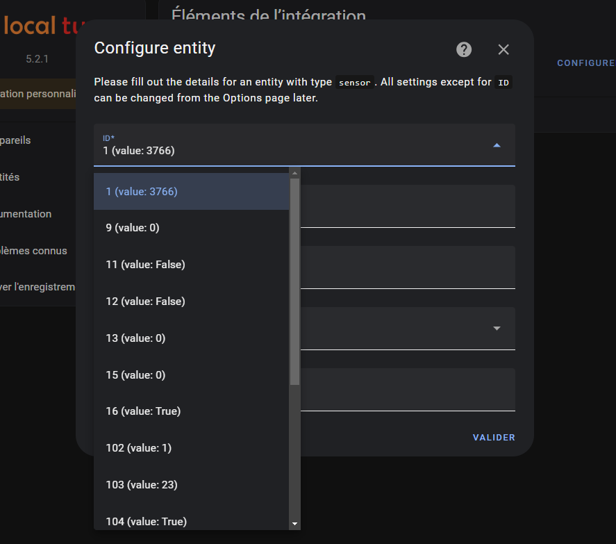

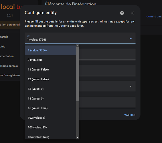

petite question sur local tuya que j’utilise deja depuis un temps certain
j’ai ajouter un compteur bi directionnel 断路器_220V_V2_4P (ali )
j’ai facilement appairé sur mon compte tuya
je peux suivre l’ injection et la consommation comme ma pince
j’ai voulu bien évidement l’intégrer sur local tuya pour lavoir dans mon Dashboard HA mais lors de l’intégration je n’ai aucune valeur cohérente excepté la consommation total en KWH
quelqu’un a une idée ?
