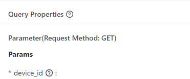

Salut.
Il y a un menu qui donne les DP
tu rentres seulement le device_id
Mais si les Value sont identifiées comme une série de lettre, elles remonteront telle que !

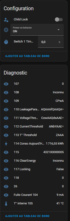

Ok, donc j’ai rien, je garde la pince pour avoir la puissance, et mon module pour la consommation
Pour Local Tuya j’utilise un fork de rospogrigio
C’est effectivement le même add-on, mais certaine entité ne sont pas plus décodée!
Faudrait que je regarde par rapport à l’aplication si on peut décoder !

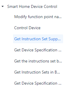

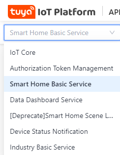

Donc tu peux remonter tout ce qui a des valeurs dans value, pour ce qui est des value remontées alphabétiquement faudrait regarder la traduction ( origine chinois ?), je peux changer facilement certaines valeurs[ CostParameters mais en yuan?] et tout ce qui seuil de déclenchement pour la corrélation, mais faut faire un tableur pour vérifier !
Pour info, il y a un autre endroit ou l’on voit aussi les coeff multiplicateurs et l’unité de mesure !
Il faut sélectionner Smart Home Basic Service
et Get Instruction Set Supported by Device
Il y a aussi Get Device Specification Attribute
