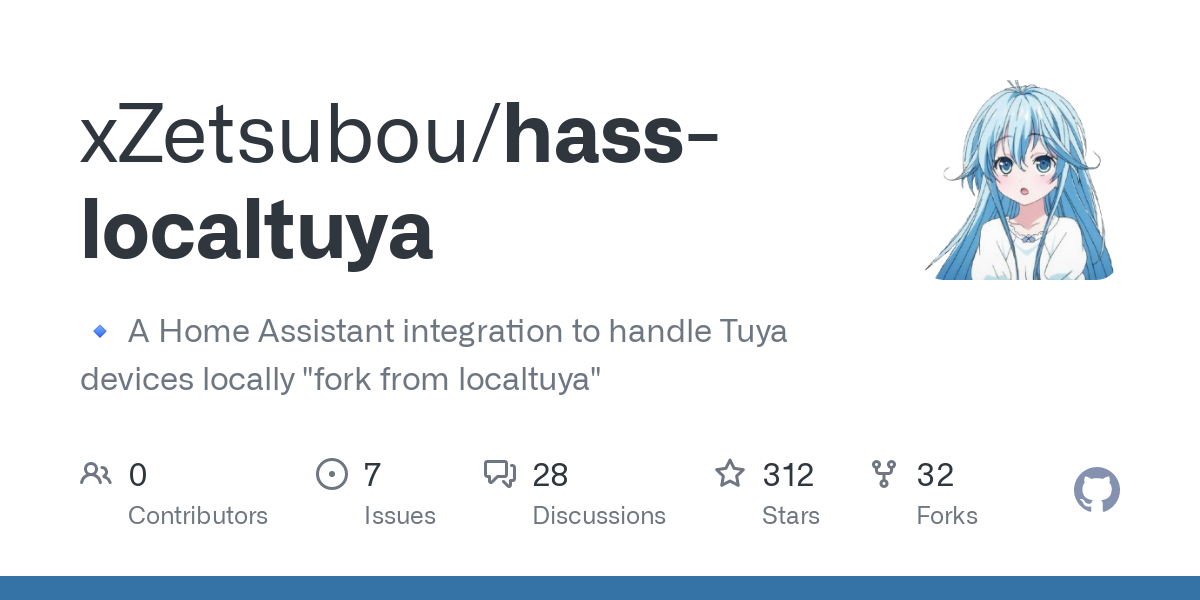

@ficus la version de local tuya ne semble pas la bonne.
Il y a eu un fork il y a quelques mois, et c’est cette intégration qui est la plus à jour :
Merci…pour moi les forks c’est la jungle.
Quand tu vois une appli dérivée de +10forks tu choisis laquelle ?
Je suis prêt à tenter le changement, mais selon vous il y a une méthode pour ne pas perdre mes intégrations ?..dans quel ordre je fais quoi.
Merci je l’ai juste installé et à priori il a fait le transfert tout seul. Vu que je suis totalement dépassé, les forks sont des versions retouchées de localtuya sachant qu’il y a aussi tuyalocal et on prends celle qui est la mieux notée?
