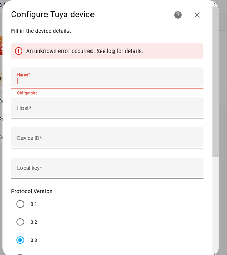

Pour la configuration :
Name : nom du device
Host: IP du device
Device Id : id du device
Local Key : clé du device
je me demande si c’est pas un problème d’ip.
sur l’application ainsi que sur le site de tuya, l’adresse n’est pas dans la plage de ma box.

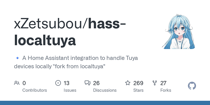

Le Local Tuya que tu utilises n’évolue plus.
Celui dessous qui est un fork évolue et fonctionne bien mieux. Le dev fait rapidement les modifications.

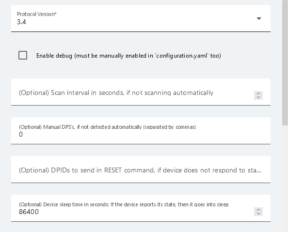

pour la configuration de ce type de détecteur il peut être nécessaire de mettre 0 pour le DSP (il va en fait interroger directement le cloud au lieu du détecteur pour récupérer les paramètres), et 86400 secondes (24h) pour éviter d’avoir des unvailable dans HA.

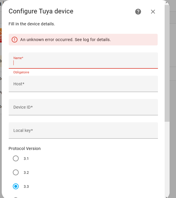

J’ai réussi à attribuer une ip à mon appareil via son adresse mac. Mais toujours impossible à appairer.
Je vais rester avec tuya cloud juste pour lui.
