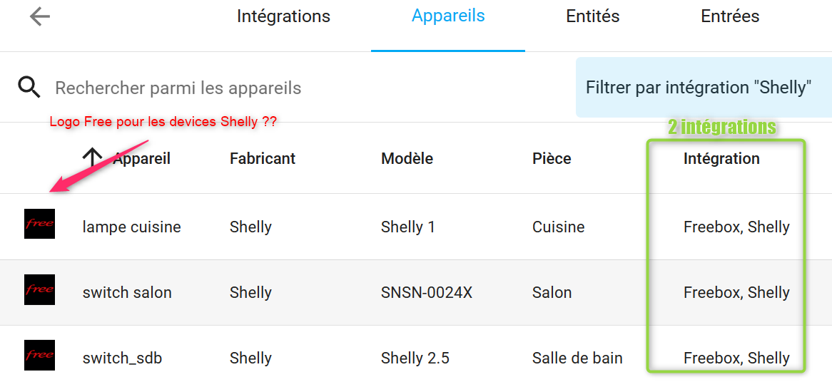

Il n'y a pas de souci de fonctionnement apparent mais je n'arrive pas à saisir pour quelle raison mes devices Shelly se retrouvent sous l'intégration Shelly mais également sous l'intégration Freebox ?
Je ne comprends pas trop le lien (à part le fait que la Freebox fasse office de serveur DHCP mais comme pour tous les équipements)
Du coup, cela me perturbe et je ne sais pas trop si je dois forcer une suppression manuelle des ces intégrations (côté Freebox) Je ne sais d'ailleurs pas si c'est possible.

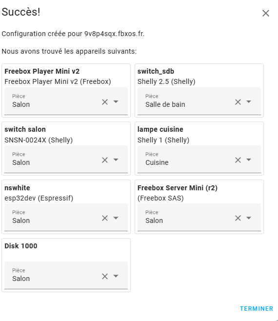

  • La freebox : automatiquement, il me propose les équipements Freebox (player, server, disque...) Ainsi que les équipements Shelly

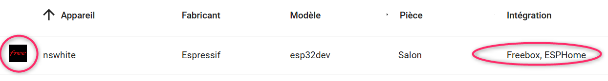

Dernier exemple en date ou j'ai supprimé l'intégration Freebox et il m'a re découvert le player, le serveur, les équipements Shelly....Et également un équipement ESP32 (NSPANEL) ???

Du coup, on voit bien que les équipements Shelly semblent dépendre des 2 intégrations par exemple.
Idem désormais pour un NSPANEL sous ESPHOME

En fait c’est plutôt propre.
Ta Freebox fournit des entités de type « device_tracker » qui représentent ce que tu vois dans l’interface de la Freebox dans « Périphériques Réseau ». Pour chaque appareil de cette liste tu as un tracker qui te permet de savoir s’il est présent ou pas.
Quand HA détecte qu’un Device Tracker correspond à un Appareil remonté par une intégration comme Tasmota, il regroupe les 2 sous le même « Appareil ».
Tu peux voir quand tu affiches tes appareils, dans le liste des entités, tout en bas dans « Diagnostic », c’est le device_tracker qui vient de la Freebox, le reste les entités fournies par Tasmota.
Comme dit par @AlexHass, ç’est plutôt propre.
Pour être plus généraliste, les intégrations permettent de rajouter des appareils dans HA. Si elles respectent une certaine nomenclature pour la création des appareils, d’autres intégrations (respectant la même nomenclature) peuvent rajouter les mêmes appareils, mais avec différentes entités. Du coup, HA est capable de regrouper toutes les entités sous le même appareil.
Dans ton cas, tous les appareils qui auront une IP seront associé à l’intégration Freebox.
Plus d’info: Device Registry | Home Assistant Developer Docs
Bonjour et merci pour vos réponses claires @AlexHass et @Giga77.
En effet, en y regardant de plus près suite à vos explications je saisi bien la nuance.
J’avoue que cela me perturbais de voir 2 intégrations associées à un même device mais effectivement Freebox pour ces derniers ne concernent que les entité de type device_tracker.
