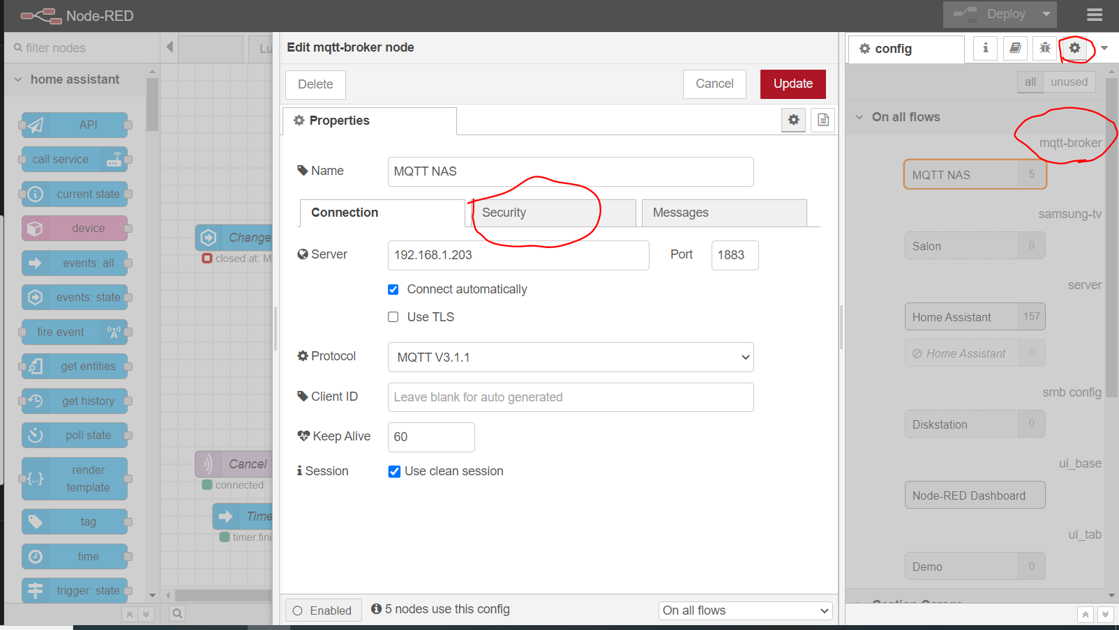

Bonsoir
Sais tu ou je dois mettre le username et le password?
merci

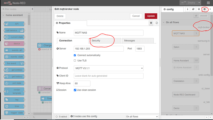

Dans node red c’est au niveau de la configuration MQTT, il y a une onglet « security ».
Normalement tu devrais connaitre ton user/mdp configuré dans Mosquitto.

Merci  beaucoup
Grace a vous je viens de franchir un cap .
depuis 5 jours  j'essayer de récupérer l'info d'un BP sur Node Red.
