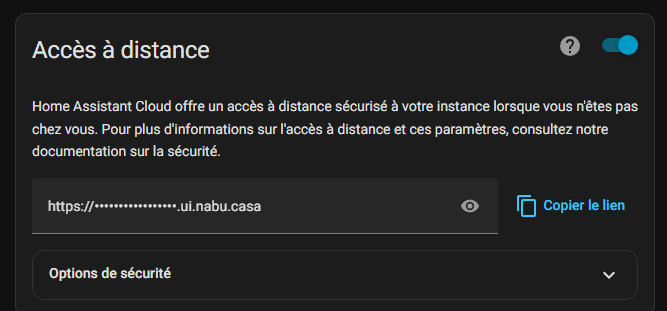

1.1 - Récupérer l’URL Nabu Casa
:round_pushpin: Navigation :
ParamètresHome Assistant Cloud
:memo: Action :
  1. Copiez votre URL Nabu Casa (format : xxxxx.ui.nabu.casa)
  2. Sauvegardez-la dans un fichier texte - vous en aurez besoin plus tard
Exemple d’URL :
abcd1234efgh5678ijkl.ui.nabu.casa
:warning: Important : Notez bien l’URL SANS https:// devant

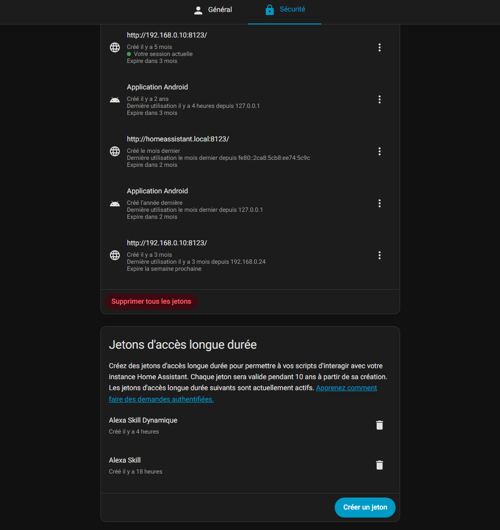

1.2 - Créer le Token d’Accès
Le token permet au skill Alexa de communiquer avec Home Assistant de manière sécurisée.
Cliquez sur votre profil (en bas à gauche) →
Pui en Haut Onglet Sécurité
:memo: Action :
  1. Scrollez jusqu’à la section « Jetons d’accès de longue durée »
  2. Cliquez sur Créer un jeton
  3. Nom du jeton : Alexa Skill Dynamique
  4. Cliquez sur OK
  1. :warning: ATTENTION : Une popup s’affiche avec le token
  2. COPIEZ IMMÉDIATEMENT LE TOKEN (commence par eyJ...)
  3. Collez-le dans votre fichier texte (vous ne pourrez plus le revoir !)
:locked: Sécurité : Ne partagez JAMAIS ce token publiquement ! C’est la clé d’accès à votre Home Assistant.
Votre fichier texte devrait maintenant contenir :
URL: abcd1234efgh5678ijkl.ui.nabu.casa
Token: eyJhbGciOiJIUzI1NiIsInR5cCI6IkpXVCJ9...

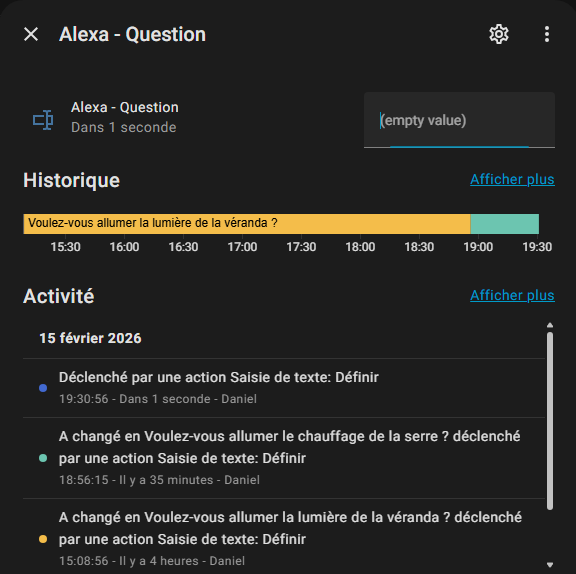

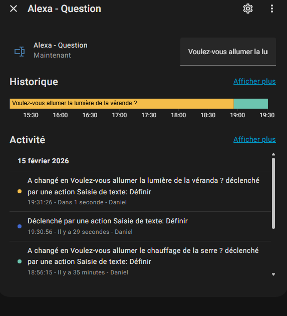

Helper 1 : Alexa - Question
:memo: Action :
  1. Cliquez sur + CRÉER UNE ENTRÉE
  2. Sélectionnez Texte
  3. Remplissez le formulaire :
Champ « Nom » :
Alexa - Question
Champ « Longueur maximale » :
255
Mode d’affichage : Texte (par défaut)
  1. Cliquez sur CRÉER
:warning: Important : Le helper est créé mais sans valeur. On va la remplir juste après !
  1. Dans la liste des entrées, cliquez sur Alexa - Question (le helper que vous venez de créer)
  2. Une page de détail s’ouvre. Dans le champ (empty value), saisissez :
Voulez-vous allumer la lumière de la véranda ?
  1. Appuyez sur Entrée pour valider

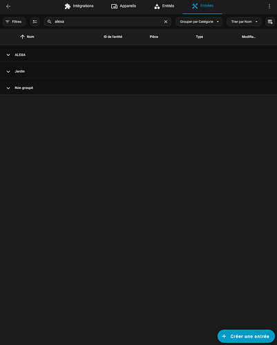

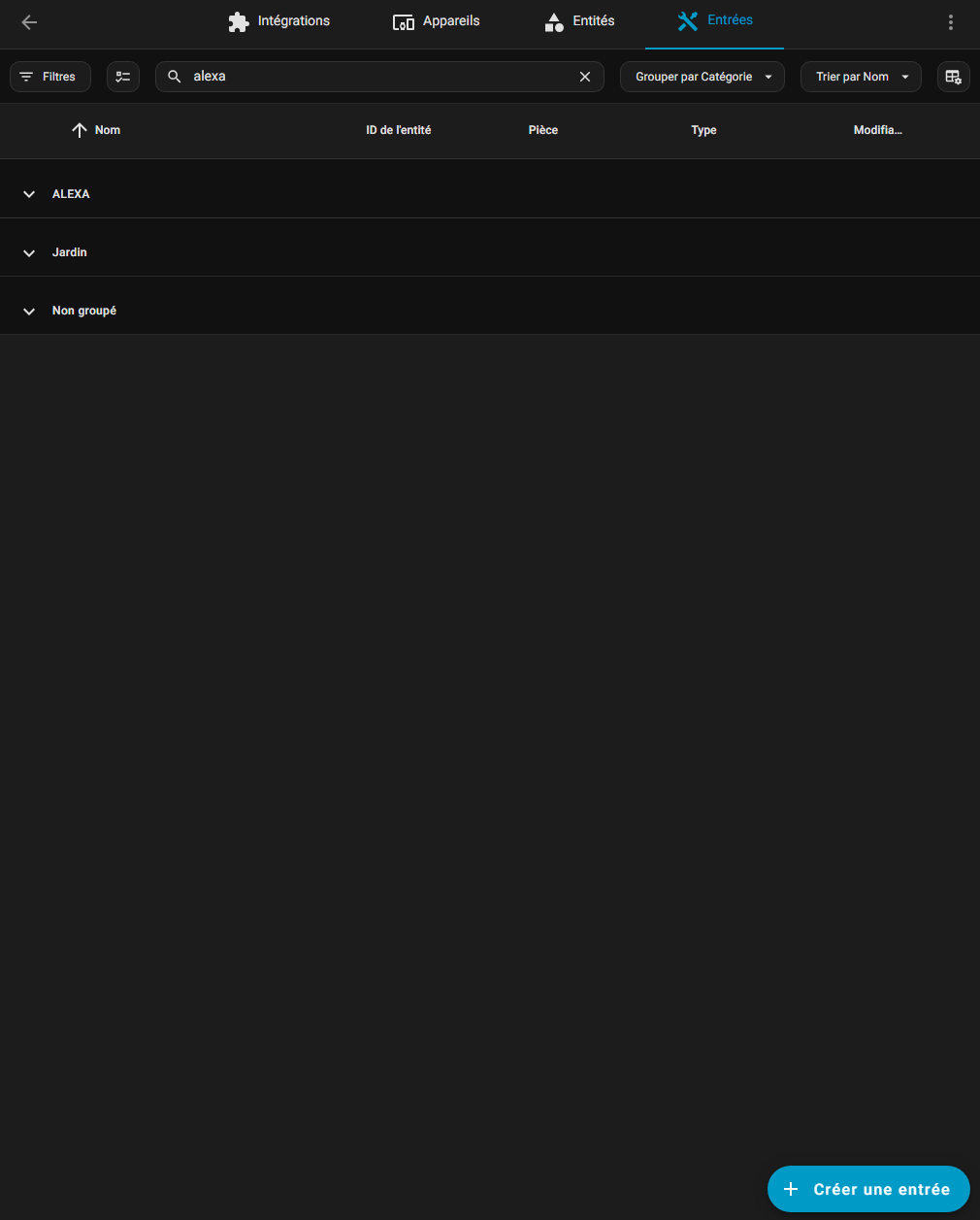

Vérification
:memo: Action :
Dans la liste des Entrées, vous devez maintenant voir :
  • :white_check_mark: Alexa - Lancer Skill → Interrupteur (off par défaut)
  • :white_check_mark: Alexa - QuestionVoulez-vous allumer la lumière de la véranda ?
  • :white_check_mark: Alexa - Script OUIscript.alexa_reponse_oui
  • :white_check_mark: Alexa - Script NONscript.alexa_reponse_non
[CAPTURE 9 : Liste des 4 helpers créés]

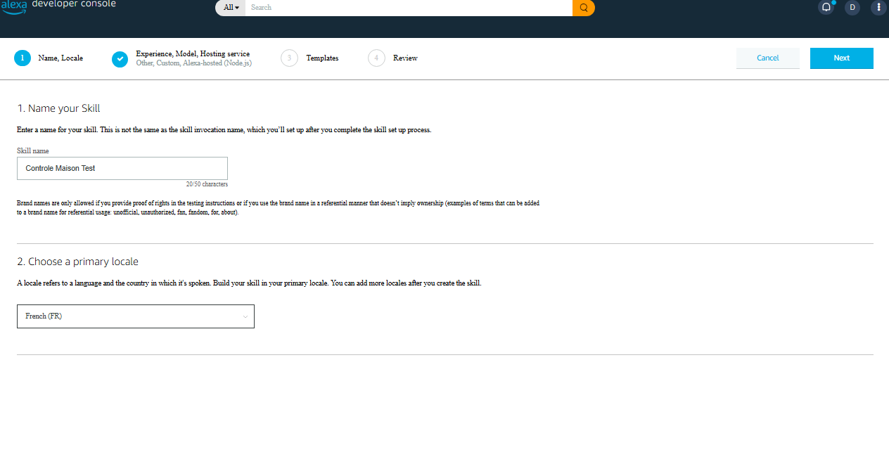

Page 1 : Name, Locale
  1. Remplissez le formulaire :
Skill name :
Contrôle Maison
:light_bulb: Note : Vous pouvez choisir un autre nom si vous préférez (ex: "Ma Maison ", « Assistant Maison », etc.)
Primary locale :
French (FR)
  1. Cliquez sur le bouton bleu « Next » (en haut à droite)

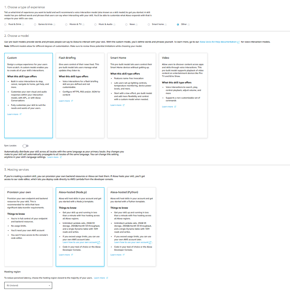

Page 2 : Experience, Model, Hosting service
  1. Section 1 - Choose a type of experience
Sélectionnez : Other (tout en bas de la liste)
  1. Section 2 - Choose a model
La carte Custom devrait se sélectionner automatiquement (encadrée en bleu)
  1. Section 3 - Hosting services
Cliquez sur la carte : Alexa-hosted (Node.js) (celle du milieu)
  1. Hosting region
Dans le menu déroulant en bas, sélectionnez : EU (Ireland)
  1. Sync Locales (toggle en haut) : Laissez-le sur OFF (position gauche)
:light_bulb: Note : Ce toggle sert à synchroniser plusieurs langues. Comme on crée le skill uniquement en français, on n’en a pas besoin.
  1. Cliquez sur « Next » (en haut à droite)

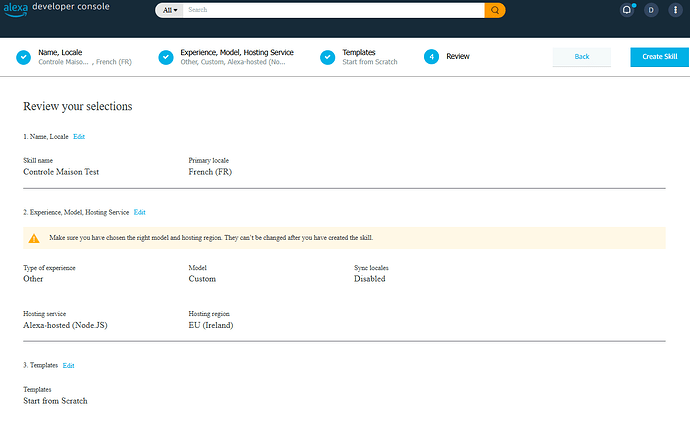

Page 4 : Review
  1. Vérifiez que tout est correct :
  • :white_check_mark: Skill name : Contrôle Maison
  • :white_check_mark: Primary locale : French (FR)
  • :white_check_mark: Type : Other
  • :white_check_mark: Model : Custom
  • :white_check_mark: Hosting : Alexa-hosted (Node.JS)
  • :white_check_mark: Region : EU (Ireland)
  • :white_check_mark: Template : Start from Scratch
  1. Cliquez sur le bouton bleu « Create Skill » (en haut à droite)
  2. Attendez 30-60 secondes que le skill soit créé
  3. Une fois créé, vous arrivez sur le Dashboard du skill

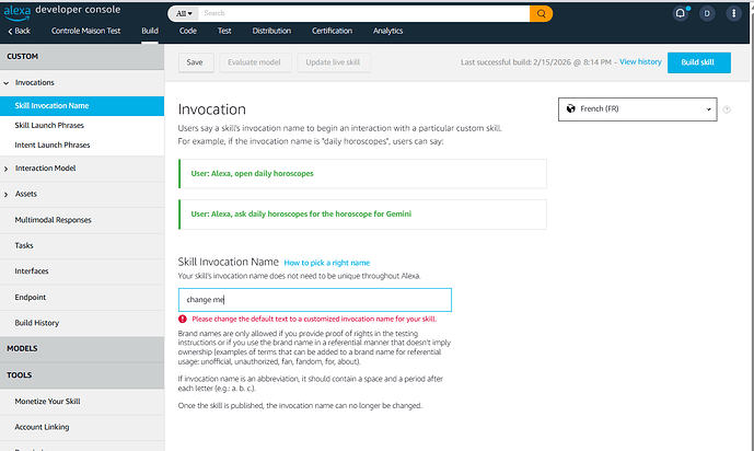

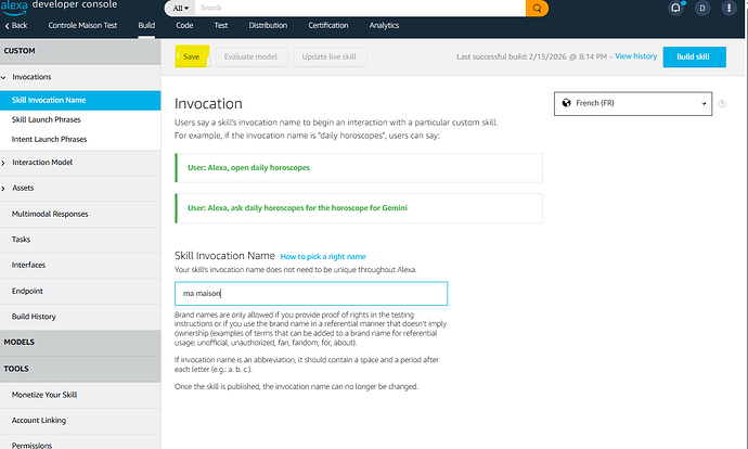

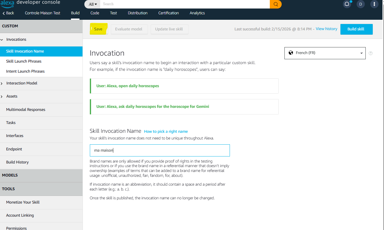

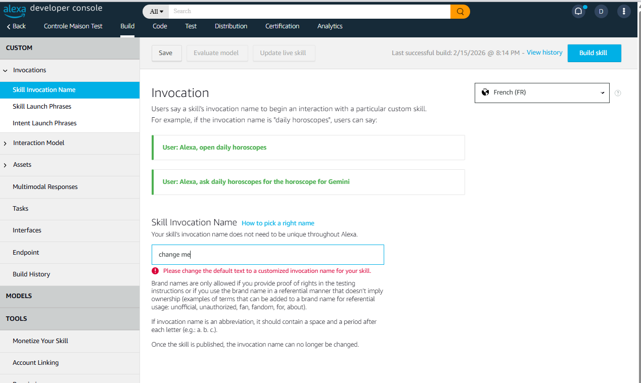

2.3 - Configurer le nom d’invocation
Le nom d’invocation est la phrase que vous direz pour activer le skill : « Alexa, ouvre ma maison »
Dans le menu de gauche : Invocations → Skill Invocation Name
:memo: Action :
  1. Dans le champ « Skill Invocation Name », remplacez le texte par défaut par :
ma maison
  1. Cliquez sur « Save Model » (en haut de la page)
  2. Attendez le message « Model saved successfully »
:light_bulb: Astuce : Vous pouvez utiliser d’autres noms d’invocation comme « contrôle maison », « assistant maison », etc. Évitez les noms trop courts (1 mot) ou trop longs (plus de 3 mots).

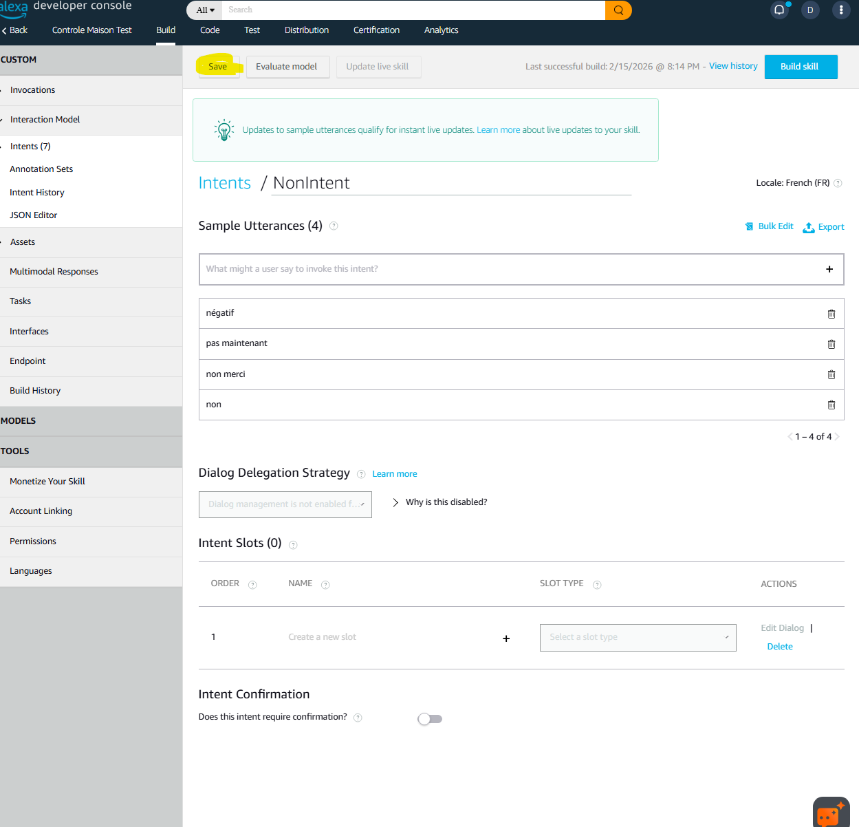

2.4 - Créer les Intents vocaux
Les intents sont les intentions vocales que le skill reconnaîtra. Nous allons créer 2 intents :
  • OuiIntent : détecte quand vous dites « oui »
  • NonIntent : détecte quand vous dites « non »

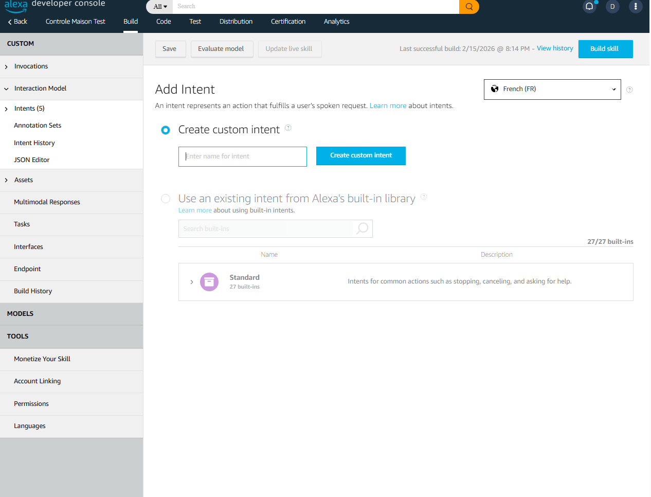

2.4.1 - Créer OuiIntent
Menu de gauche : Interaction Model → Intents
:memo: Action :
  1. Cliquez sur « + Add Intent » (bouton en haut)
  2. « Create custom intent » devrait déjà être sélectionné
  1. Dans le champ « Enter name for intent », tapez :
OuiIntent
:warning: Important : Respectez bien les majuscules ! OuiIntent (pas ouiintent ou Ouiintent)
  1. Cliquez sur « Create custom intent »
  2. Vous arrivez sur la page de configuration de l’intent
  3. Dans la section « Sample Utterances » (exemples de phrases), ajoutez les phrases suivantes une par une :
Tapez chaque phrase et appuyez sur le bouton + ou sur Entrée après chaque phrase :
oui
(Entrée)
oui s'il vous plaît
(Entrée)
oui merci
(Entrée)
d'accord
(Entrée)
ok
(Entrée)
ouais
(Entrée)
bien sûr
(Entrée)

2.4.2 - Créer NonIntent
:memo: Action :
  1. Cliquez sur « + Add Intent » (en haut)
  3. Nom de l’intent :
NonIntent
  2. Ajoutez les Sample Utterances suivantes (une par une) :
non
non merci
pas maintenant
négatif
jamais
ça va

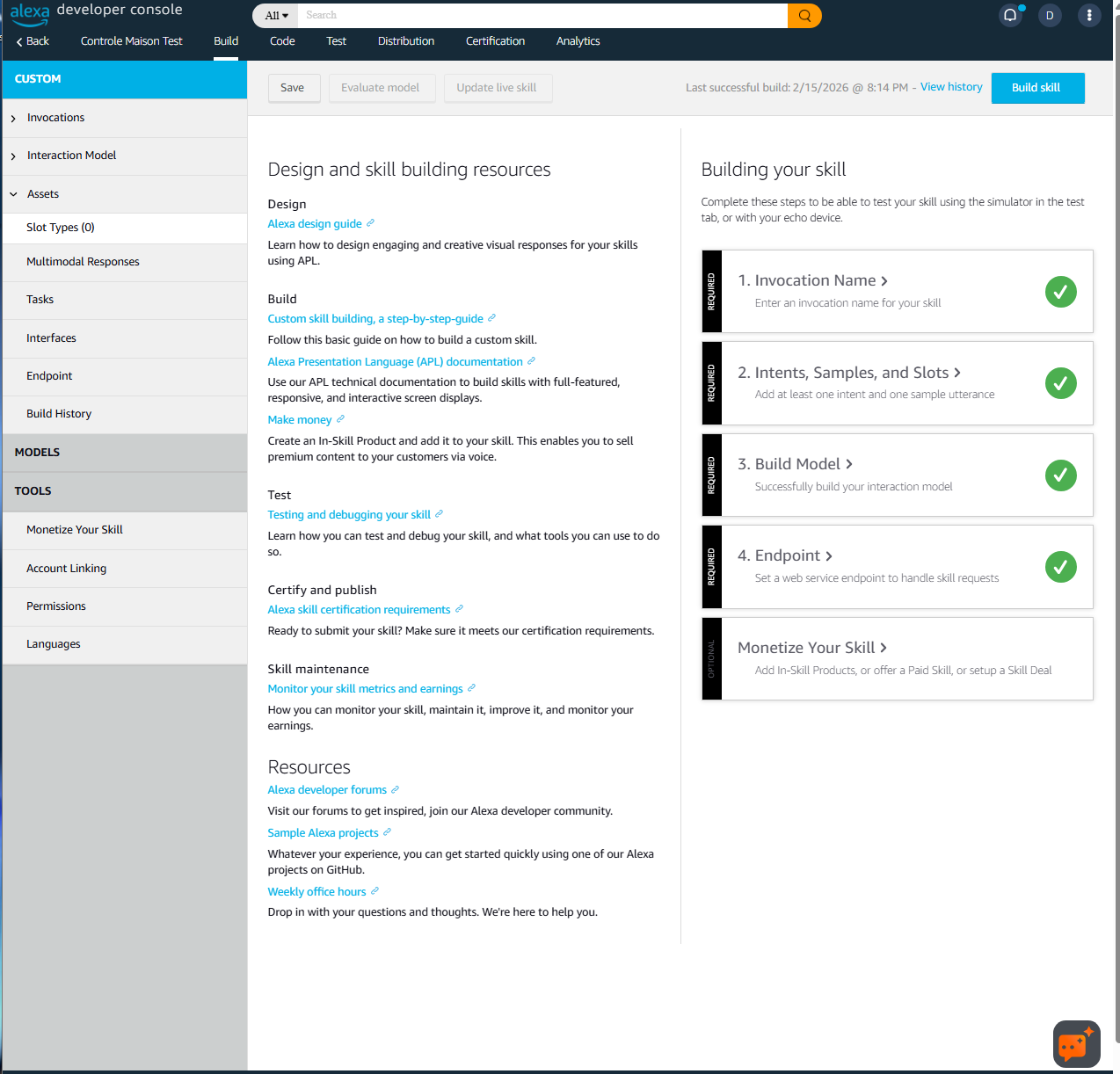

2.5 - Build du modèle
Maintenant que les intents sont créés, il faut compiler le modèle pour que le skill puisse reconnaître vos phrases.
:memo: Action :
  1. Cliquez sur le bouton bleu « Build Skill » (en haut à droite de la page)
  2. Une popup s’affiche avec un message de confirmation
  3. Cliquez sur « Build » dans la popup
  4. Un message apparaît : « Build in progress… »
  5. Attendez 20-30 secondes
  6. Un message apparaît : « Build Successful » :white_check_mark:
:light_bulb: Astuce : Si vous voyez des warnings (avertissements) en jaune, ce n’est pas grave. Seules les erreurs en rouge bloquent le build.

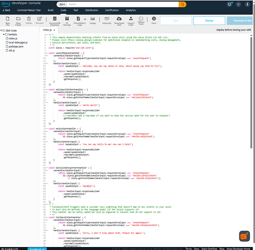

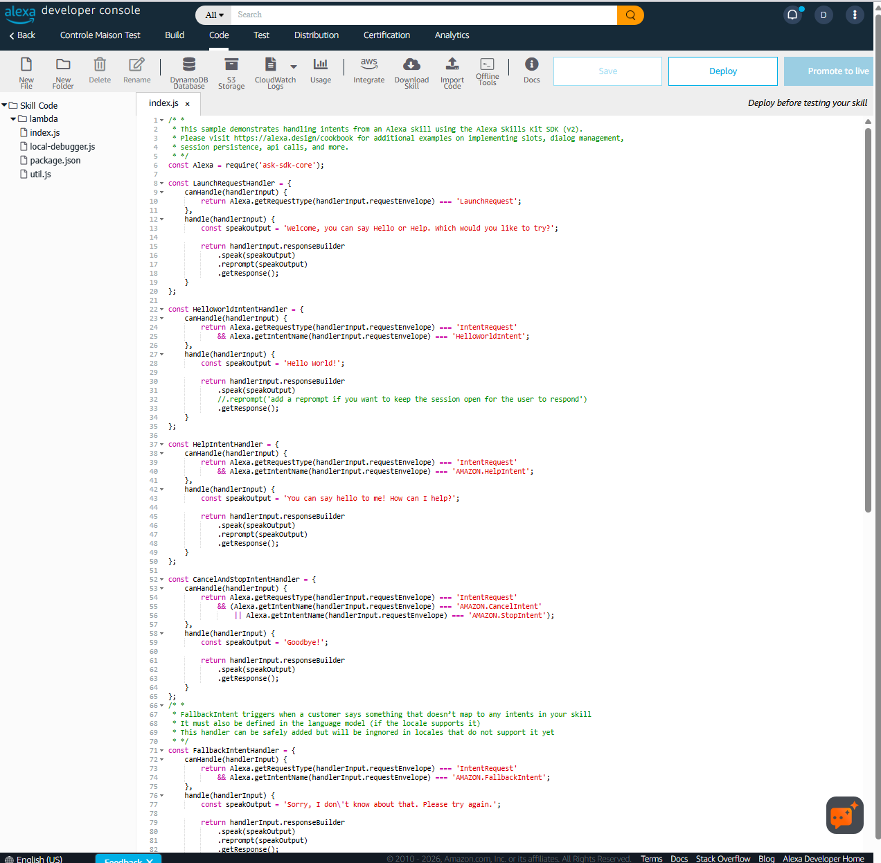

2.6 - Ajouter le code JavaScript
C’est ici que la magie opère ! Le code permet au skill de :
  • Lire la question depuis Home Assistant
  • Appeler les scripts selon votre réponse (oui/non)
Cliquez sur l’onglet « Code » (en haut de la page)
:memo: Action :
Vous devriez voir directement l’éditeur de code avec index.js dans la liste de gauche.
:light_bulb: Note : Comme vous avez choisi « Alexa-hosted (Node.js) » lors de la création, l’éditeur de code est directement disponible. Aucune conversion nécessaire !
2.6.1 - Remplacer par le code dynamique
:memo: Action :
  1. Dans l’éditeur, SÉLECTIONNEZ TOUT le code (Ctrl+A ou Cmd+A)
  2. SUPPRIMEZ TOUT (Delete)
  3. COPIEZ le code suivant et COLLEZ-LE dans l’éditeur :

2.6.2 - Personnaliser le code avec vos informations
:warning: ÉTAPE CRUCIALE !
Il faut maintenant remplacer les valeurs temporaires par vos vraies informations (Token et URL Nabu Casa).
:memo: Action :
  1. Reprenez votre fichier texte où vous avez noté :
    • Votre URL Nabu Casa
    • Votre token
  2. Dans l’éditeur, cherchez la ligne 9 :
    token: 'VOTRE_TOKEN_ICI',
  1. Remplacez VOTRE_TOKEN_ICI par votre vrai token (celui qui commence par eyJ...)
Exemple :
    token: 'eyJhbGciOiJIUzI1NiIsInR5cCI6IkpXVCJ9.eyJpc3MiOiI1NTljM...',
  1. Cherchez la ligne 10 :
    hostname: 'VOTRE_URL_NABU_CASA_ICI'
  1. Remplacez VOTRE_URL_NABU_CASA_ICI par votre URL Nabu Casa (:warning: SANS https://)
Exemple :
    hostname: 'abcd1234efgh5678.ui.nabu.casa'
:locked: Sécurité : Ne partagez JAMAIS cette capture avec le token visible !
2.7 - Déployer le skill
Maintenant que le code est configuré, il faut le déployer pour qu’il soit actif.
:memo: Action :
  1. Cliquez sur le bouton « Save » (en haut de l’éditeur)
[CAPTURE 40 : Bouton « Save » en haut]
  1. Attendez le message « Saved successfully »
  2. Cliquez sur le bouton « Deploy » (juste à côté de Save)
  3. Attendez 30-60 secondes que le déploiement se termine
  4. Un message apparaît : « Deployment successful » :white_check_mark:

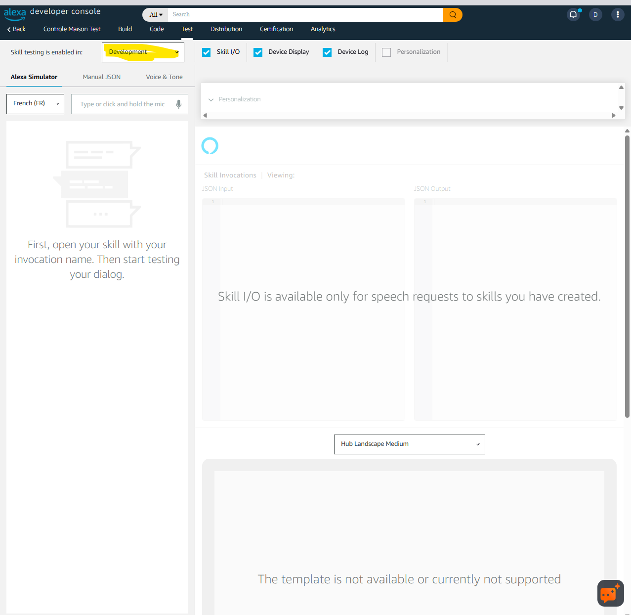

2.8 - Tester dans le simulateur
Avant de tester vocalement, on vérifie que tout fonctionne dans le simulateur.
Cliquez sur l’onglet « Test » (en haut de la page)
:memo: Action :
  1. En haut à gauche, changez « Off » en « Development »
  1. Dans le champ texte en bas (qui dit « Type or click… »), tapez :
ouvre ma maison
  2. Résultat attendu : Alexa répond avec la question stockée dans votre helper HA :
"Voulez-vous allumer la lumière de la véranda ?"
  1. Dans le champ texte, tapez maintenant :
oui
    • Alexa répond : « D’accord, c’est fait »
    • Dans Home Assistant, le script script.alexa_reponse_oui devrait s’exécuter
    • Si ce script allume une lumière, elle devrait s’allumer !

3.1 - Exposer le helper à Alexa
Pour que la routine Alexa puisse détecter l’activation de input_boolean.alexa_lancer_skill, il faut d’abord exposer ce helper à Alexa.
ParamètresAppareils et servicesEntrées
:memo: Action :
  1. Dans la liste des entrées, cliquez sur Alexa - Lancer Skill
  2. Cliquez sur la roue dentée :gear: (en haut à droite)
  3. Scrollez jusqu’à la section « Assistant vocaux » (au milieu de la page)
  4. Activez le toggle « Pour Exposer »
  5. Juste en dessous, activez le toggle « Alexa »
  6. Fermez la fenêtre (le helper est maintenant exposé à Alexa)
:light_bulb: Note : La synchronisation avec Alexa se fait automatiquement. L’entité sera visible dans l’app Alexa dans les 1-2 minutes suivantes.
:white_check_mark: Le helper est maintenant visible par Alexa !

  2. Action 1 - Définir la question
Type : « Appeler un service »
Service :
input_text.set_value
Cible : input_text.alexa_question
Valeur :
Voulez-vous allumer le chauffage de la salle de bain ?

3.5 - Test complet du workflow
Maintenant, testons TOUT le système de bout en bout !
Test 1 : Activation manuelle du helper
:memo: Action :
  1. Allez dans Outils de développementÉtats
  2. Cherchez : input_boolean.alexa_lancer_skill
  3. Cliquez dessus
  4. Cliquez sur « ACTIVER »
Résultat attendu :
  • :white_check_mark: La routine Alexa se déclenche
  • :white_check_mark: Alexa lance le skill
  • :white_check_mark: Alexa pose la question : « Voulez-vous allumer le chauffage de la salle de bain ? »
  1. Répondez « OUI » à voix haute
Résultat attendu :
  • :white_check_mark: Alexa répond : « D’accord, c’est fait »
  • :white_check_mark: Le script script.chauffage_sdb_on s’exécute
  • :white_check_mark: Le chauffage s’allume (ou la lumière de test)
Test 2 : Déclenchement automatique
:memo: Action :
  1. Allumez la lumière de la salle de bain (celle configurée dans l’automatisation)
Résultat attendu :
  • :white_check_mark: L’automatisation se déclenche
  • :white_check_mark: Les helpers sont mis à jour automatiquement
  • :white_check_mark: alexa_lancer_skill s’active
  • :white_check_mark: La routine Alexa détecte l’activation
  1. Répondez « NON »
Résultat attendu :
  • :white_check_mark: Alexa répond : « Très bien, je n’ai rien fait »
  • :white_check_mark: Le script script.chauffage_sdb_off s’exécute

Nouveau Code V2.1 MAJ ,
 * Skill Alexa Dynamique - Tout paramétrable depuis Home Assistant
 * Par Daniel - Février 2026
 * Version 2.0 - Support entités multiples (scripts, lights, switches, covers, etc.)
const Alexa = require('ask-sdk-core');
// ===== CONFIGURATION (à modifier) =====
const HA_CONFIG = {
    token: 'xxxxxxxxxx',
    hostname: 'yyyyyyyyy'
// ===== FONCTION POUR LIRE UN ÉTAT HA =====
async function getHAState(entityId) {
    const https = require('https');
    return new Promise((resolve, reject) => {
        const options = {
            hostname: HA_CONFIG.hostname,
            path: `/api/states/${entityId}`,
            method: 'GET',
            headers: {
                'Authorization': `Bearer ${HA_CONFIG.token}`,
                'Content-Type': 'application/json'
        https.get(options, (res) => {
            let data = '';
            res.on('data', (chunk) => { data += chunk; });
            res.on('end', () => {
                try {
                    const state = JSON.parse(data);
                    resolve(state.state);
                } catch (error) {
                    console.log('Erreur parse JSON:', error);
                    reject(error);
            res.on('error', (e) => {
                console.log('Erreur lecture état:', e);
                reject(e);
// ===== FONCTION POUR APPELER UNE ENTITÉ HA (scripts, lights, switches, covers, etc.) =====
async function callHAEntity(entityId, action) {
    // Détecter le domaine de l'entité
    const domain = entityId.split('.')[0];
    // Déterminer le service à appeler
    let servicePath;
    if (domain === 'script') {
        servicePath = '/api/services/script/turn_on';
    } else if (domain === 'light') {
        servicePath = `/api/services/light/${action}`;
    } else if (domain === 'switch') {
        servicePath = `/api/services/switch/${action}`;
    } else if (domain === 'cover') {
        if (action === 'turn_on') {
            servicePath = '/api/services/cover/close_cover';
        } else if (action === 'turn_off') {
            servicePath = '/api/services/cover/open_cover';
    } else if (domain === 'climate') {
            servicePath = '/api/services/climate/turn_on';
            servicePath = '/api/services/climate/turn_off';
    } else if (domain === 'fan') {
        servicePath = `/api/services/fan/${action}`;
    } else if (domain === 'media_player') {
            servicePath = '/api/services/media_player/turn_on';
            servicePath = '/api/services/media_player/turn_off';
    } else {
        // Par défaut, essayer homeassistant.turn_on/off
        servicePath = `/api/services/homeassistant/${action}`;
    const postData = JSON.stringify({
        entity_id: entityId
        const options = {
            path: servicePath,
            method: 'POST',
            headers: {
                'Content-Type': 'application/json',
                'Content-Length': postData.length
        const req = https.request(options, (res) => {
            console.log(`Entité ${entityId} - Action ${action} - Statut:`, res.statusCode);
            resolve();
        req.on('error', (e) => {
            console.log('Erreur appel entité:', e);
            reject(e);
        req.write(postData);
        req.end();
// ===== LAUNCH REQUEST (Pose la question) =====
const LaunchRequestHandler = {
    canHandle(handlerInput) {
        return Alexa.getRequestType(handlerInput.requestEnvelope) === 'LaunchRequest';
    async handle(handlerInput) {
        try {
            // Lire la question depuis HA
            const question = await getHAState('input_text.alexa_question');
            console.log('Question lue depuis HA:', question);
            return handlerInput.responseBuilder
                .speak(question)
                .reprompt('Dites oui ou non')
                .getResponse();
        } catch (error) {
            console.log('Erreur LaunchRequest:', error);
                .speak('Désolé, je ne peux pas récupérer la question depuis Home Assistant.')
                .getResponse();
// ===== OUI INTENT (Réponse OUI) =====
const OuiIntentHandler = {
        return Alexa.getRequestType(handlerInput.requestEnvelope) === 'IntentRequest'
            && Alexa.getIntentName(handlerInput.requestEnvelope) === 'OuiIntent';
        let speakOutput = 'D\'accord, c\'est fait';
        try {
            // Lire le message personnalisé
            const messageOui = await getHAState('input_text.alexa_message_oui');
            speakOutput = messageOui || speakOutput;
            // Lire l'entité à appeler depuis HA
            const entityOui = await getHAState('input_text.alexa_script_oui');
            console.log('Entité OUI à appeler:', entityOui);
            // Appeler l'entité avec l'action turn_on
            await callHAEntity(entityOui, 'turn_on');
        } catch (error) {
            console.log('Erreur OuiIntent:', error);
            .speak(speakOutput)
            .getResponse();
// ===== NON INTENT (Réponse NON) =====
const NonIntentHandler = {
            && Alexa.getIntentName(handlerInput.requestEnvelope) === 'NonIntent';
        let speakOutput = 'Très bien, je n\'ai rien fait';
        try {
            const messageNon = await getHAState('input_text.alexa_message_non');
            speakOutput = messageNon || speakOutput;
            const entityNon = await getHAState('input_text.alexa_script_non');
            console.log('Entité NON à appeler:', entityNon);
            // Appeler l'entité avec l'action turn_off
            await callHAEntity(entityNon, 'turn_off');
        } catch (error) {
            console.log('Erreur NonIntent:', error);
            .speak(speakOutput)
            .getResponse();
// ===== AUTRES HANDLERS =====
const HelpIntentHandler = {
            && Alexa.getIntentName(handlerInput.requestEnvelope) === 'AMAZON.HelpIntent';
            .speak('Vous pouvez répondre oui ou non.')
            .getResponse();
const CancelAndStopIntentHandler = {
            && (Alexa.getIntentName(handlerInput.requestEnvelope) === 'AMAZON.CancelIntent'
                || Alexa.getIntentName(handlerInput.requestEnvelope) === 'AMAZON.StopIntent');
            .speak('Au revoir!')
            .getResponse();
const FallbackIntentHandler = {
            && Alexa.getIntentName(handlerInput.requestEnvelope) === 'AMAZON.FallbackIntent';
            .speak('Désolé, je ne comprends pas. Réessayez.')
            .getResponse();
const SessionEndedRequestHandler = {
        return Alexa.getRequestType(handlerInput.requestEnvelope) === 'SessionEndedRequest';
        console.log(`Session ended: ${JSON.stringify(handlerInput.requestEnvelope)}`);
        return handlerInput.responseBuilder.getResponse();
const ErrorHandler = {
    canHandle() {
        return true;
    handle(handlerInput, error) {
        console.log(`Error: ${JSON.stringify(error)}`);
            .speak('Désolé, problème technique. Réessayez.')
            .getResponse();
// ===== EXPORT =====
exports.handler = Alexa.SkillBuilders.custom()
    .addRequestHandlers(
        LaunchRequestHandler,
        HelpIntentHandler,
        OuiIntentHandler,
        NonIntentHandler,
        CancelAndStopIntentHandler,
        FallbackIntentHandler,
        SessionEndedRequestHandler)
    .addErrorHandlers(ErrorHandler)
    .withCustomUserAgent('home-assistant-skill-dynamic/v2.0')
    .lambda();

Bon jusqu’à la partie de test depuis la console Alexa dev, pas de soucis pour allumer/eteindre une lampe en passant par un accès externe Tailscale plutot qu’un abo Nabu Casa.
J’ai tenté une automatisation de façon à ce que Alexa demande si on veut voir le JT à l’heure des infos (auquel cas elle mets M6) en se basant sur ce tuto et avec une petite pointe d’IA pour rediger le tout en plus. C’est un echec.
Je vais refaire une autre automatisation de test genre allumer une ampoule pour voir. Si le test sur la console dev et que ça foire ensuite pour l’automatisation, c’est que le probleme est devant l’ecran lol
