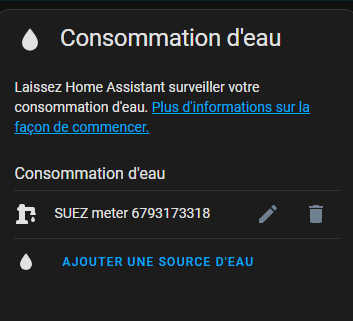

Nouveau dans l’univers d’homeassistant, j’aimerai comme dans le tableau de bord énergie électricité HC HP avoir le même graphe pour l’eau représentant l’eau chaude et l’eau froide utilisée J’ai deux détecteurs à effet hall, un à l’entrée de l’eau froide et un autre à l’entrée des appareils producteurs d’eau chaude. La différence entre ces deux capteurs m’indiquerait quelle est la consommation réelle d’eau chaude et d’eau froide. Ces résultats j’aimerai bien les représenter sur le graphe énergie
Quelqu’un aurait il une idée sur la façon d’aborder le problème.
Merci d’avance.

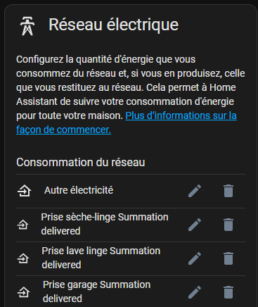

A partir de tes deux compteurs, tu dois pouvoir les intégrer dans le tableau de bord énergie en rajoutant tes 2 sources.
Il faut certainement que tu crée un compteur supplémentaire en créant un template qui est la différence de tes 2 mesures.
C’est ce que j’ai fait sur l’électricité:
J’ai calculé un template « autre électricité » (égal à la mesure du Zlinky - la somme de toutes les sources individuelles), et j’affiche ce compteur avec les autres sources.
Le template en question:

Merci beaucoup,Gilles2. j’ai suivi votre exemple de template et cela fonctionne super bien.
