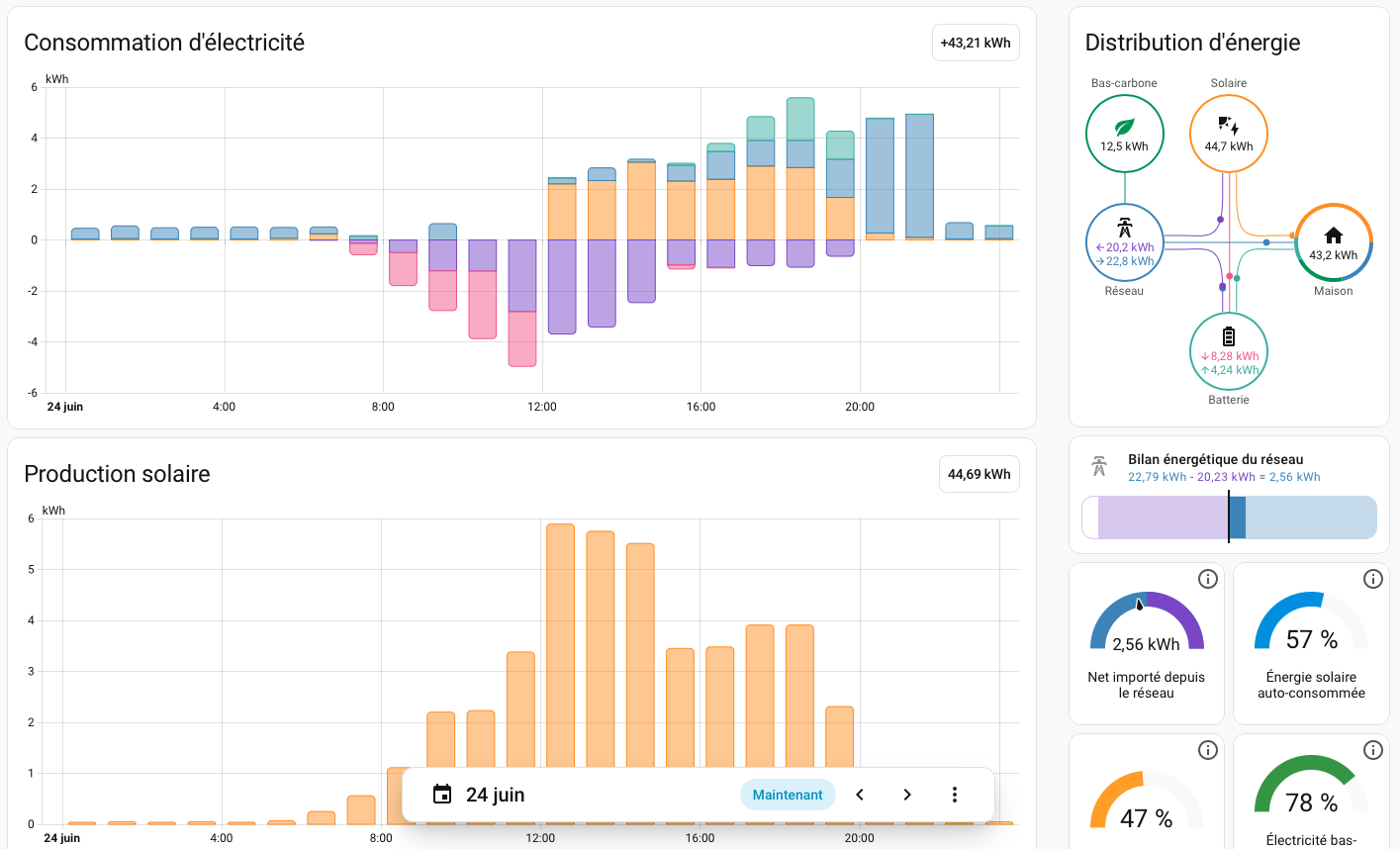

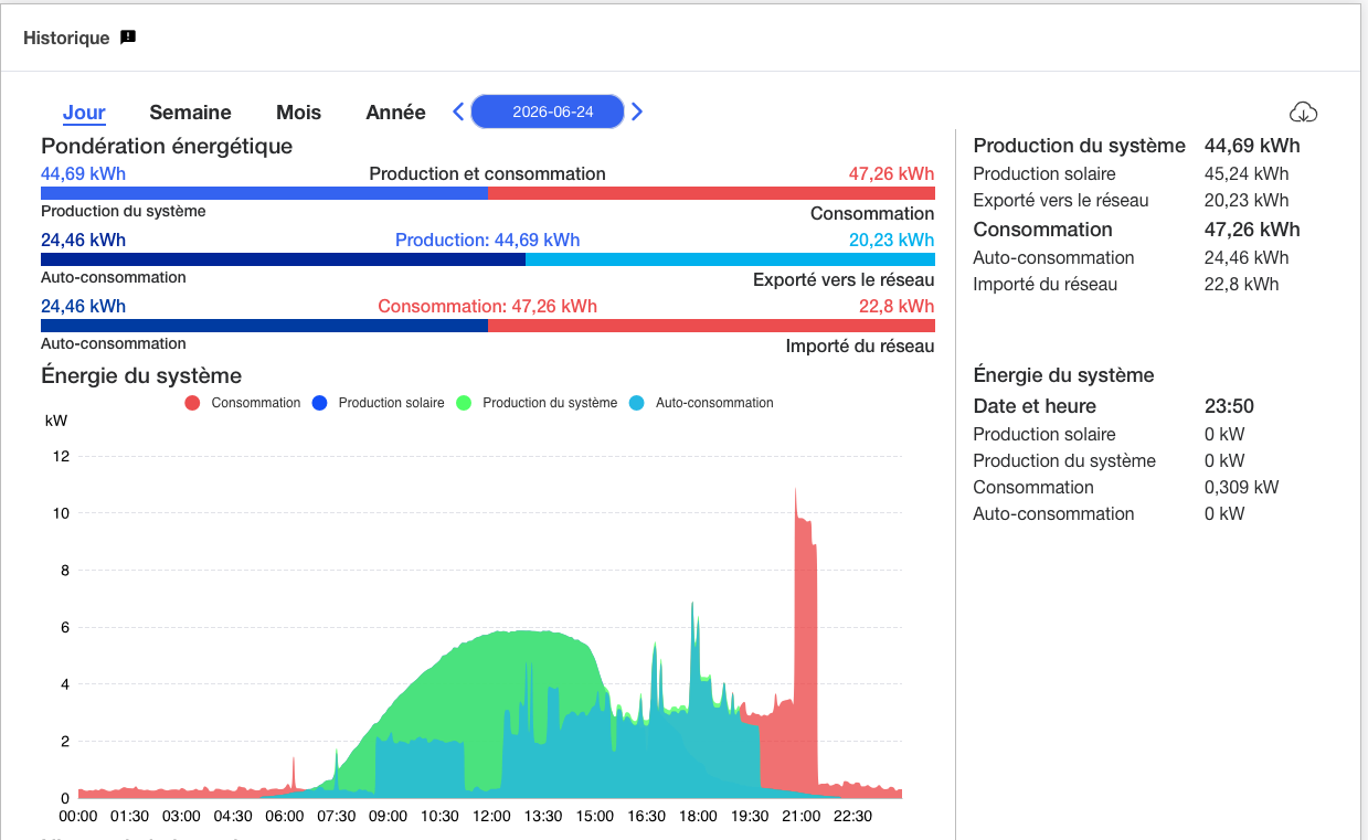

CI-dessous, 2 captures d'écran de la journée d'hier (24/6/2026). La production solaire semble ok, par contre il y a une différence de consommation totale. :thinking:
J'ai fait un comparatif des infos fournies par HA, par Hypon (mon onduleur), et par mon fournisseur.
Les chiffres entre HA et mon onduleur correspondent , sauf pour la consommation totale, HA indique j'ai consommé 28,5kW , tandis que mon onduleur indique une consommation de 33,33kW
