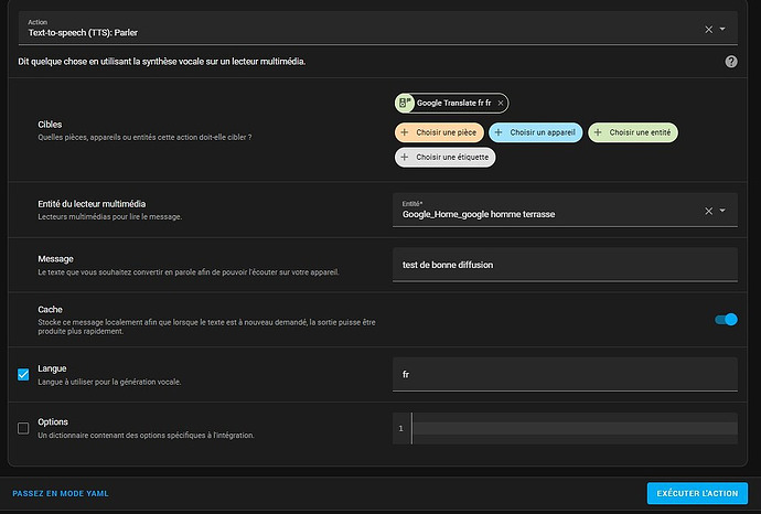

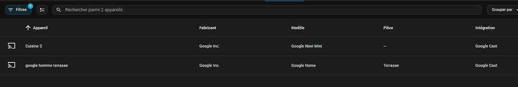

Débutant dans le monde Home Assistant, je sollicite votre aide afin que mon Home Assistant diffuse des messages sur mes google home et ceci sous NODE-RED. Et oui j’affectionne cette interface graphique !
Avec l’outil de développement, le texte est bien diffuser sur les 2 appareils google.

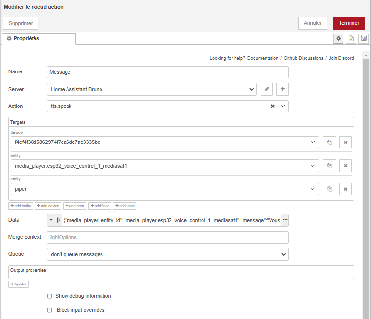

Le soucis est au niveau de NODE-RED, j’ai bien essayé mais j’ai toujours de erreurs…

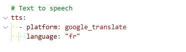

Je ne trouve pas sur le net un tuto complet expliquant la façon de proceder ! A savoir paramétrage du fichier de configuration.yaml ainsi qu’un flow fonctionnel avec le fichier Json associé.

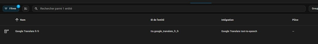

le TTS par YAML, est abandonné. Il faut l’installer par le UI dans appareil et services / google / Text to speech.

J’ai fais l’installe comme tu l’as indiquée, mes messages sont bien diffuser sur mes google, je bute sur la partie NODE RED !

Je n’ai pas de Google, je diffuse comme ceci sur un média_player ESP32:
{"media_player_entity_id":"media_player.esp32_voice_control_1_mediasat1","message":"Le message à diffuser","options":{"voice":"fr-siwis-medium"}}
