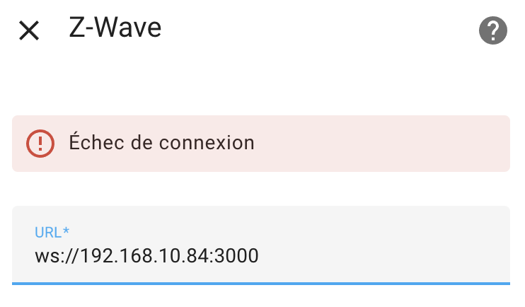

Bah il n'aime pas (.84 c'est mon PI)

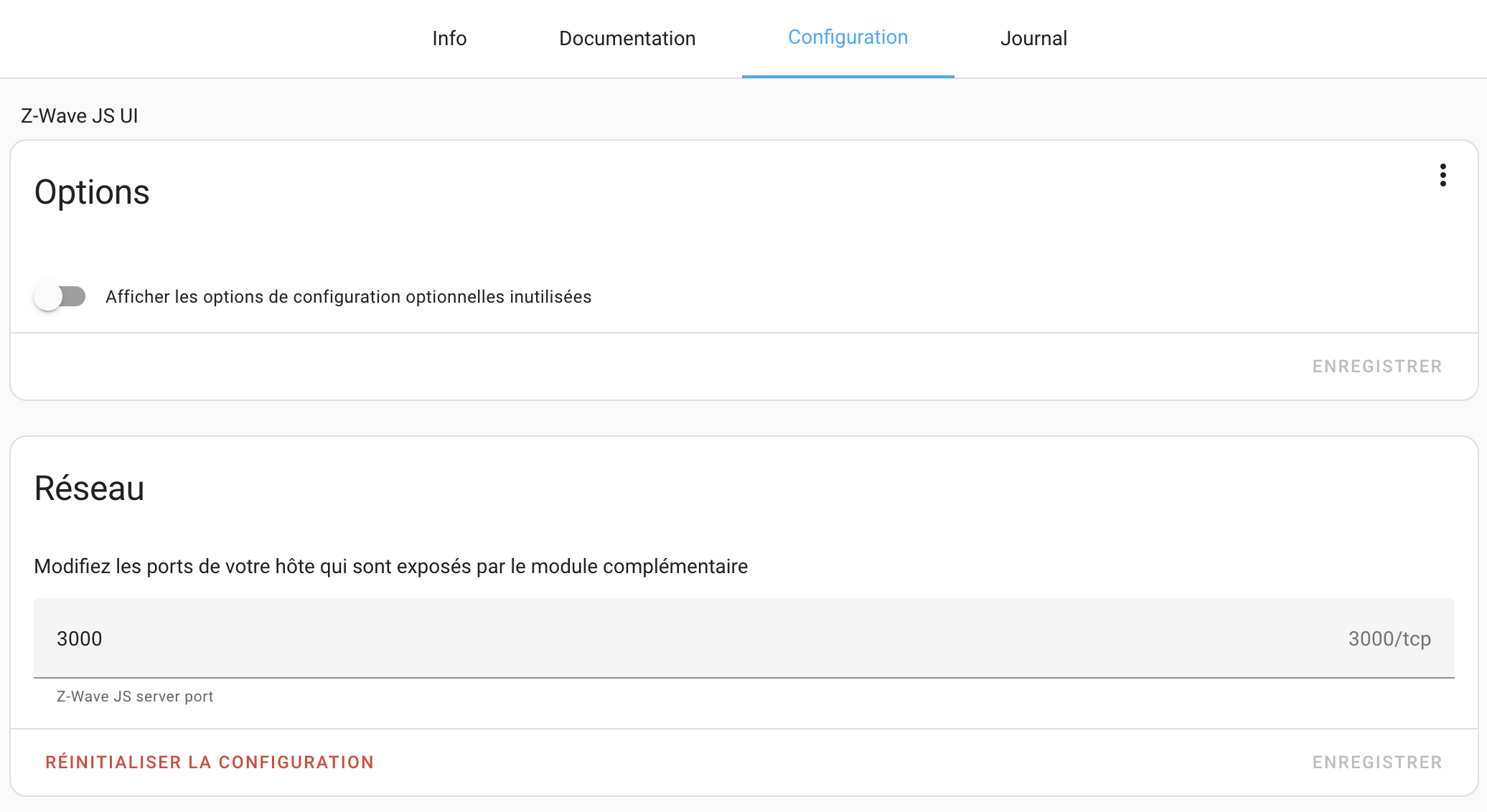

Oui parce que par défaut le port de l’addon n’est exposé que en « interne » haos.
Il faut ouvrir ce port vers l’extérieur du docker. Je crois qu’il y a un paramètre pour ça mais je remets pas la main dessus.
Oui c'est ce que je viens de faire et ça a l'air tip-top
Merci pour le screen je me souvenais plus où c’était.
Et merci à toi … bien plus simple que toute la cavalerie MQTT.
