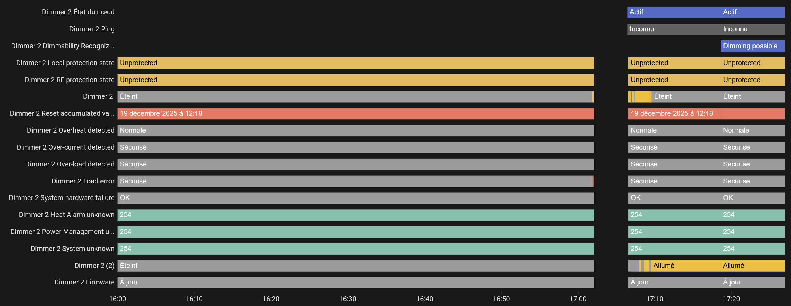

C’est quoi l’historique des actions ?
C’est ça ?
Non , quand tu cliques sur ton bouton, tu as un icone avec la liste des activités. C’est pour voir si quelque chose actionne ton bouton.

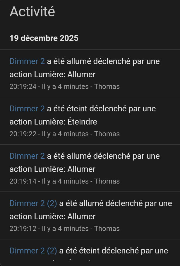

Depuis mon premier message, j’ai exclu le dimmer avant de l’inclure à nouveau. Le comportement à changer mais il ne fonctionne pas correctement.
Lorsque je le contrôle depuis Home assistant, il semble fonctionner correctement et voici ce que j’obtiens :
Par contre quand je l’actionne physiquement via l’interrupteur il s’allume de façon aléatoire ou ne veut pas s’éteindre ou encore s’allume très faiblement et dans ces cas je n’ai aucun retour dans l’historique des actions.
