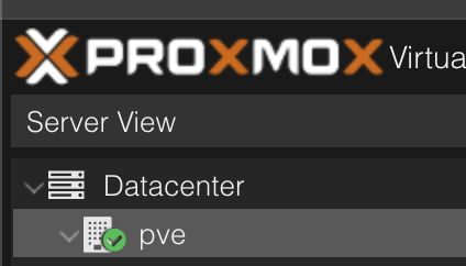

Merci de ta reponse, comment vois tu la version de proxmox?
Je ne compte pas supprimer tout le bluetooth (ce que ta commande fait je crois) mais desactiver le driver de celui sur la carte mere. une idée?
En haut à gauche dans la fenêtre webui tu dois avoir virtual Environment 8.x.x.x

Pour la version,Virtual Environment 7.3-6
:thinking: c’est vraiment une vieille version

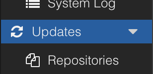

SSH ok, mais l’option de mise à jour est dispo aussi directement dans l’UI …
Ah bon? c est quoi le menu j ai pas trouvé? (et ca m arrangerais car mon ssh ne resolve pas les adresses ftp.debian… et les autres)
merci!
dans les menus de ton noeud pve
