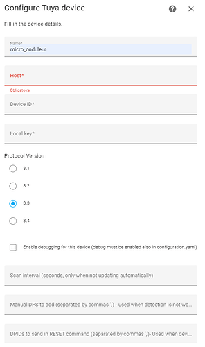

J’ai installé l’intégration pour local tuya et je me suis fais un compte sur iot tuya. J’ai bien réussi à avoir mon device en créant un projet.
Une fois dans HA je remplis tout les champs correctement (enfin je pense)
Ensuite dans HA je fais « configurer » puis add a new device
Et la d’après les tuto je devrais le voir mais c’est pas le cas.
Si je valide je peux renseigner manuellement mais je sais pas quoi mettre dans « host »
Pour « device id » et « local key » ca j’ai trouvé.
Si quelqu’un peut m’aiguiller svp.

tu te trompes sur l’user ID et pass, c’est l’identifiant et pass de ton compte Tuya ( pas le compte IOT Tuya ), celui que tu te sers pour te connecter à ton application sur mobile.
J’ai changé et mis mon identifiant de l’app mobile (donc mon mail) et le reste j’ai laissé comme ça. Mais pareil quand je fais add device toujours rien.
Va sur IOT Tuya , va dans ton projet et t’as un onglet devices.
Ta bien l’appareil dans la liste ?
C’est quoi comme appareil exactement ?
un micro onduleur stepup tech 800 pour panneau solaire.
J’ai reussi à l’avoir avec l’intégration tuya mais les valeurs restent à zero. Sur le facebook des panneaux solaire un gars a reussi en mettant local tuya.
il y a rien à toucher la ?
Non.
Essayer ce fork de local Tuya ( de xZetsubou ) , qui est plus a jour.
Il faut désinstaller local tuya ( de rospogrigio ), puis ajouter le dépôt dans HACS ( les 3 points ) https://github.com/xZetsubou/hass-localtuya et installer ce local Tuya.
je pense avoir réussi
Je reprend la suite dans la journée.
Je te tiens au courant.
Pour HOST, c’est IP du device sur ton réseau.
Pour les appareils tuya, il est préférable de fixer les IP.
J’avais testé avec l’ip mais comme j’avais fait une erreur avec l’ID ça pouvait pas aller.
Je vais effectivement fixer l’ip.
Je reprends tout ça tranquillement ce soir.
