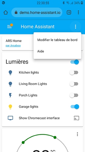

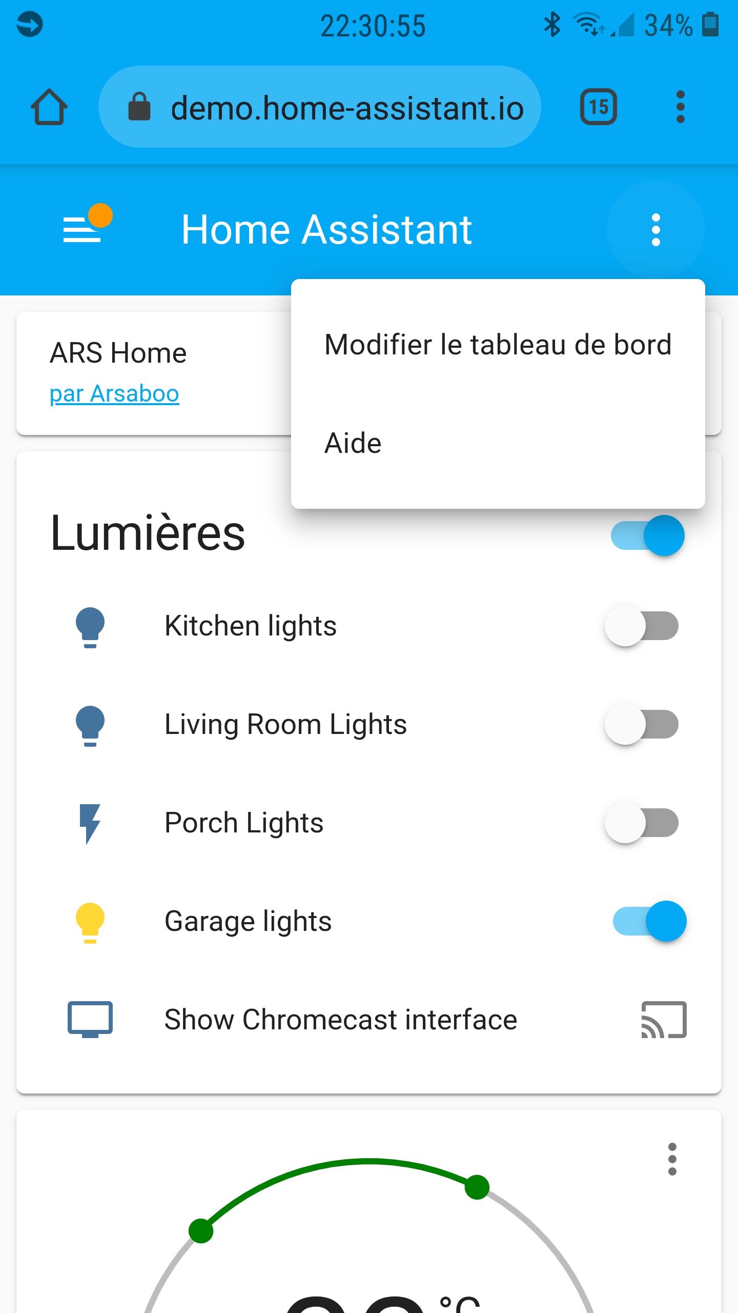

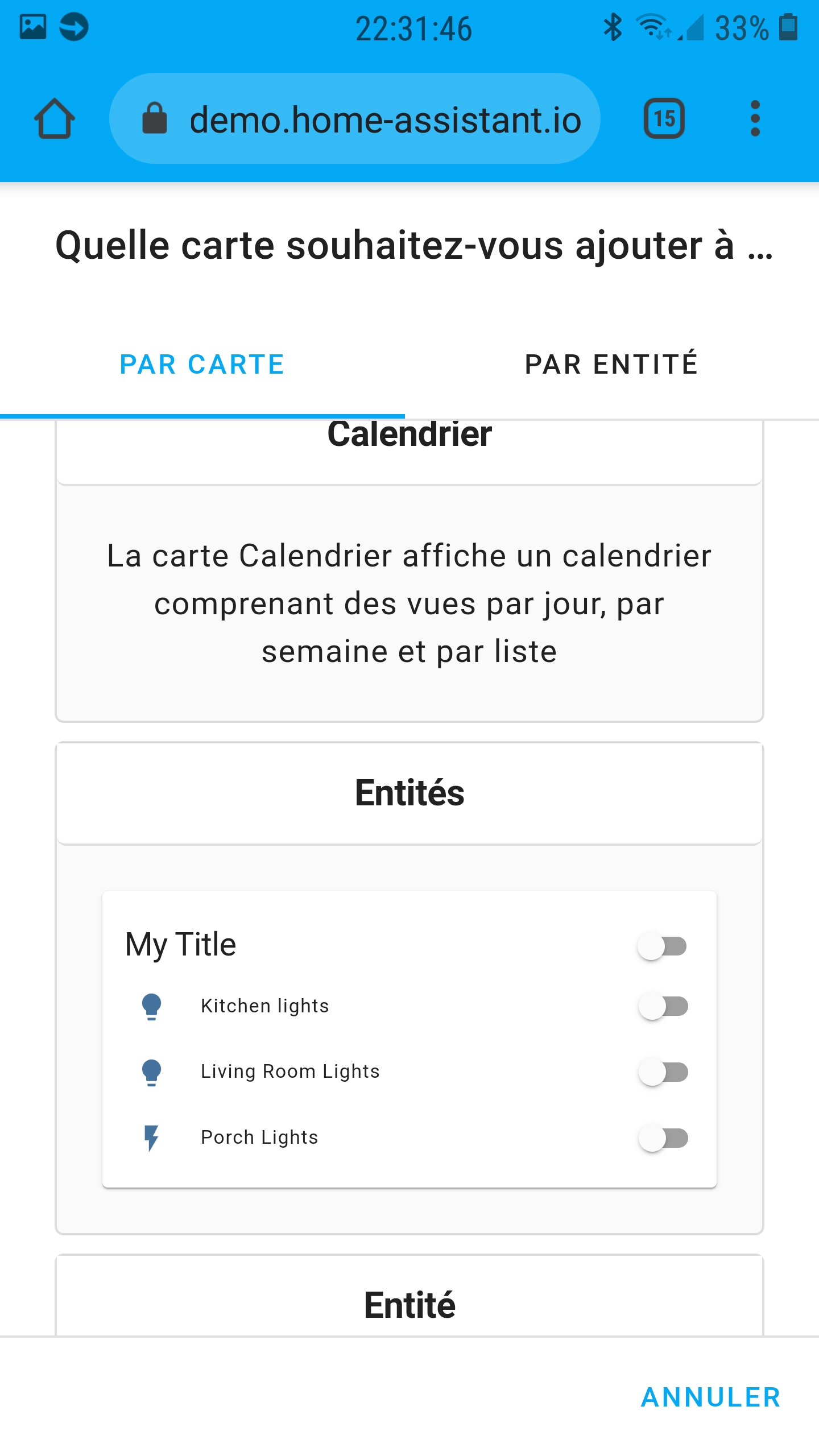

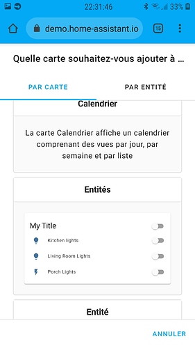

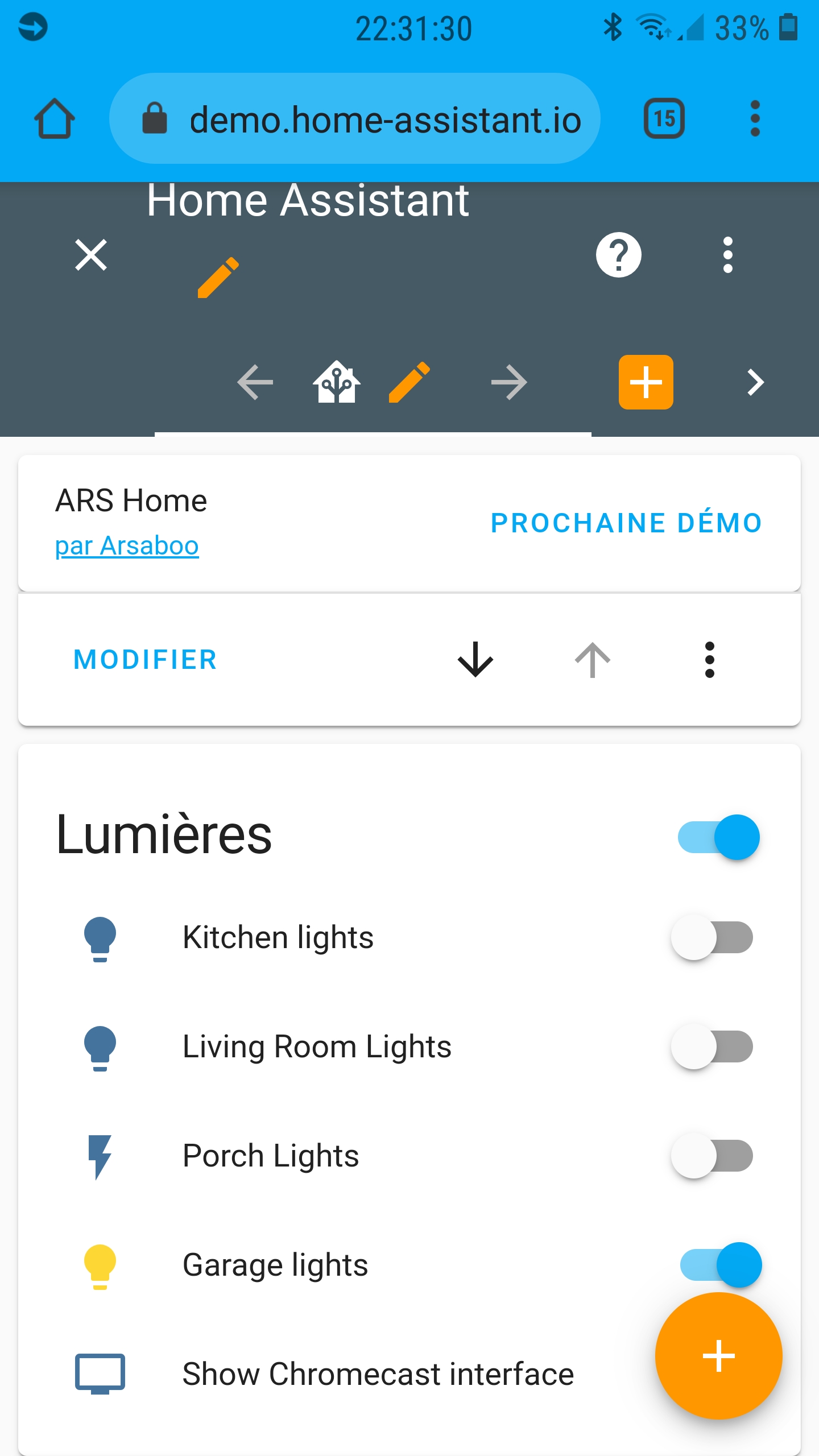

Déjà un grand merci pour ce tuto, mais je suis encore trop novice et j’ai un point de blocage: J’ai réussi à avior les infos encryptor, mais je suis bloqué car il faut que j’ajoute une card de type entité et là je sais pas faire.
Quelqu’un pourrait m’expliquer comment faire?
