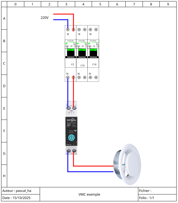

il faut mettre cet interrupteur en sortie de ton disjoncteur schneider.
si tu as encore de la place dans ton tableau, c’est OK pour un togu ou equivalent, sinon, tu peut mettre un module entre ton disjoncteur et ta vmc.

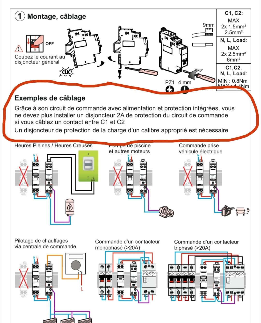

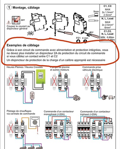

Sinon, il y a le Legrand 412171, qui évite d’avoir un disjoncteur en amont, mais c’est pas le même prix (~ 100€)
Le Legrand 412171 reste un contacteur, le disjoncteur de puissance en amont est toujours nécessaire, seul le disjoncteur 2A de commande n’est pas utile.

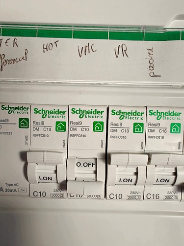

Surtout ne change pas ton disjoncteur par autre chose qui risque de ne pas être un disjoncteur
Le mieux est d’ajouter un interrupteur connecté ou équivalent (module DIN, module à encastrer,…) sur la ligne entre ton disjoncteur et l’extracteur !

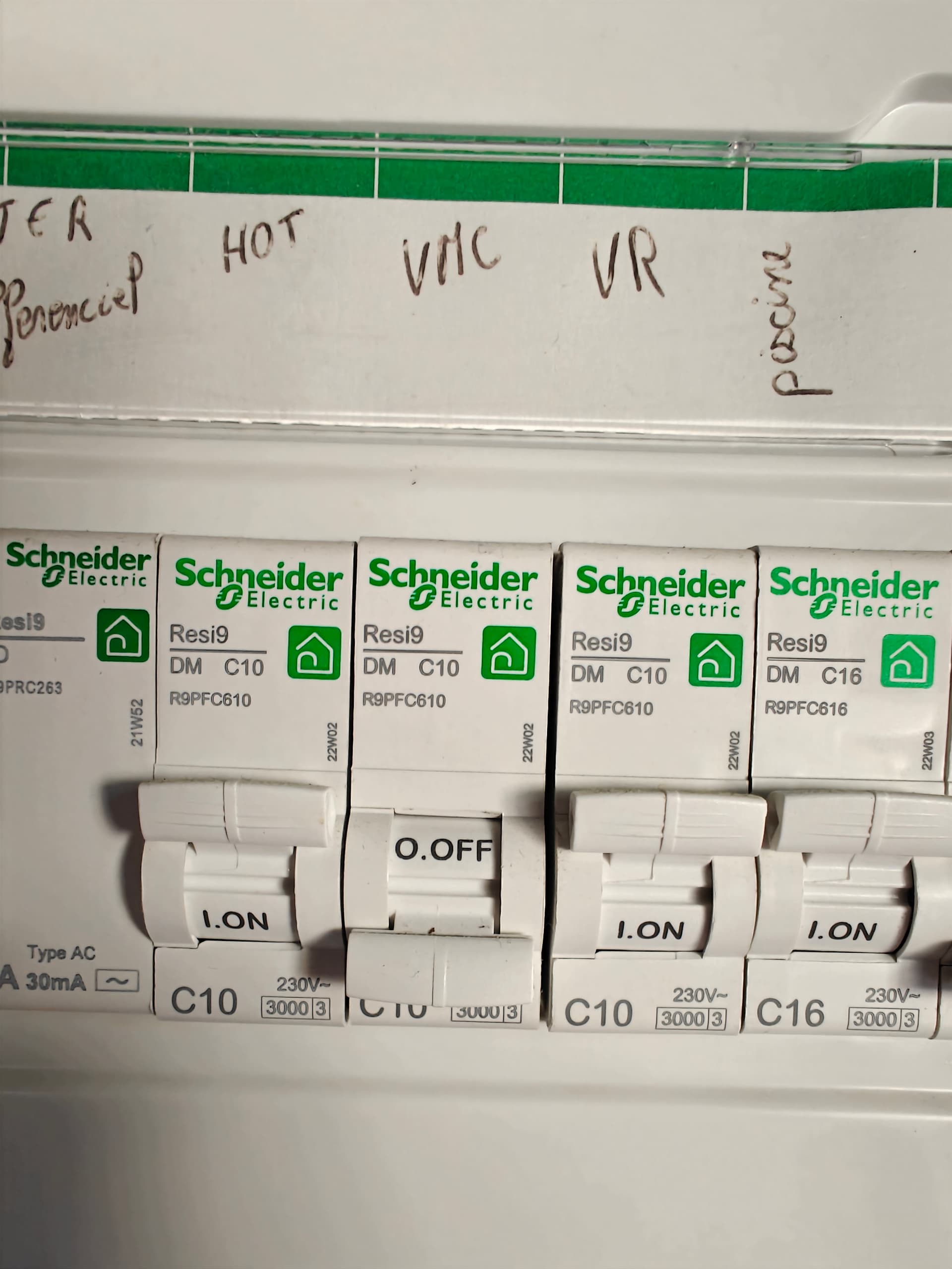

Par contre un extracteur doit être protégé par un disjoncteur de 2A et non 10A !
De plus ton disjoncteur doit être raccordé sur un peigne avec les autres et du coup il faut forcément rester sur la même gamme pour pouvoir le changer en milieu de ligne
Merci pour les infos, pour ce disjoncteur de 10A, toute l’installation a été pourtant refaite par un pro il y a 3 ans…c’est grave s’il n’est pas à 2A pour VMC?

Pour le disjoncteur, il sert à protéger l’équipement qui est raccordé derrière et doit aussi protéger le circuit. Dans le cas d’une VMC, la puissance est faible et donc un 2A est bien souvent le plus adapté. (Il serait préférable de le remplacer par un 2A)
Tu ne peux pas remplacer le disjoncteur existant par un tongou (interrupteur connecté), mais tu peux mettre le tongou en série avec celui existant si tu as de la place dans le tableau.

ok merci pour tes explications et schéma, j’y vois plus clair !

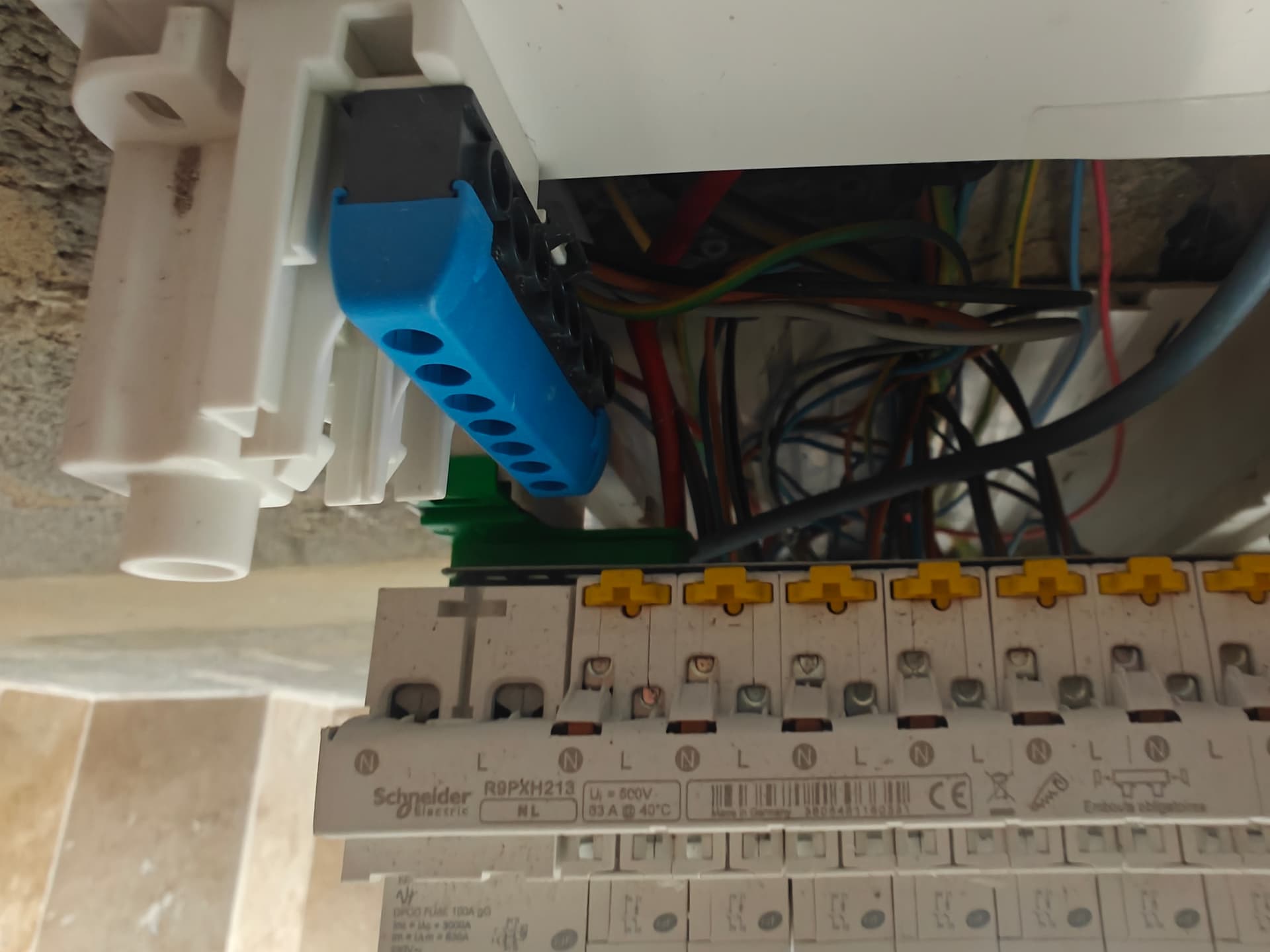

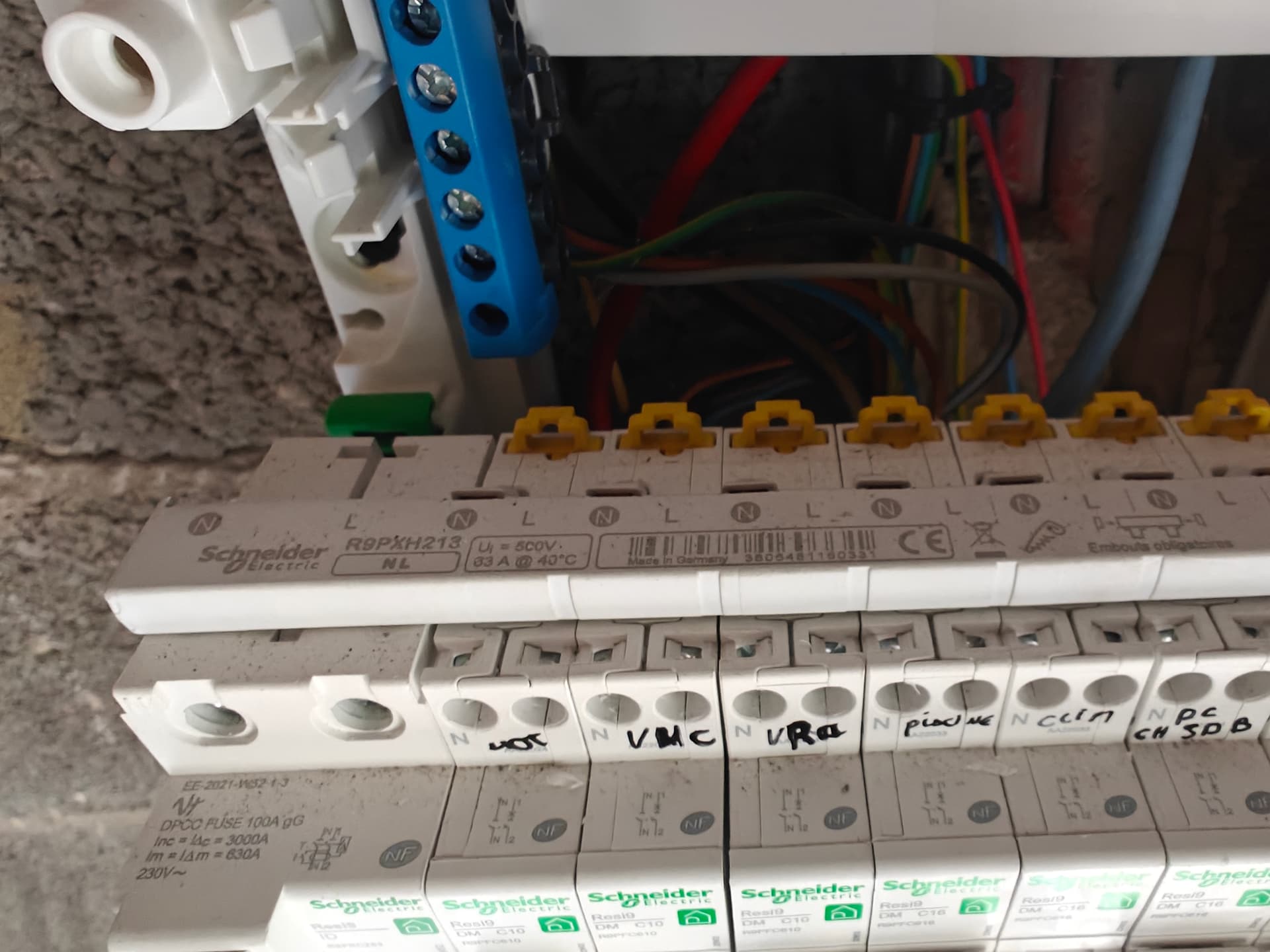

Je viens d’enlever le cache de mon compteur électrique et j’ai une espèce de barrettes qui est pluggée sur toute la ligne de contacteur sur le dessus.
Je suis censé faire comment pour monter le Tongou en série? Celui de la Vmc est le second en partant de la gauche…

Bah il suffit de suivre le schéma que t’a indiqué @pascal_ha quelques posts plus haut.

Comme signalé par @Tochy, il faut suivre le schéma.

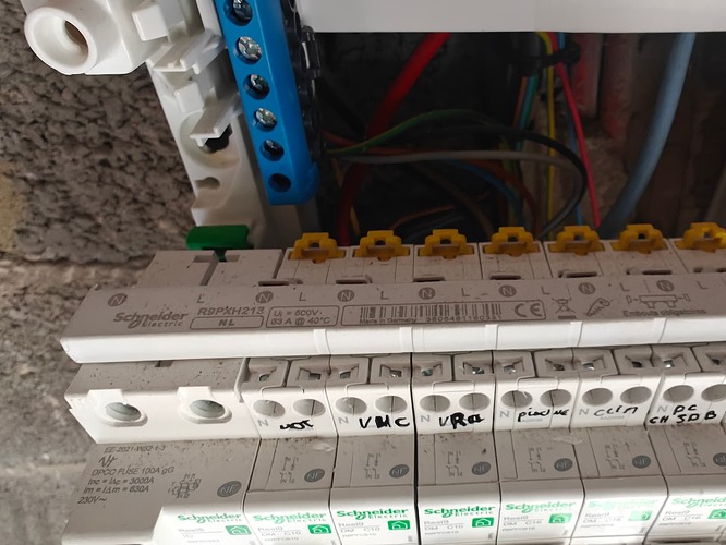

  • La barrette, ce sont les peignes d’alimentation des disjoncteurs. Tu ne dois pas y toucher.
    (dans mon schéma, les peignes sont représentés par les 2 fils 220V en haut)
    Les fils qui vont à ta vmc sont en dessous (le bleu et le marron).
  • Tu dois mettre ton module Tongou sur le rail en bout de rangée, puis tu câbles comme le schéma.

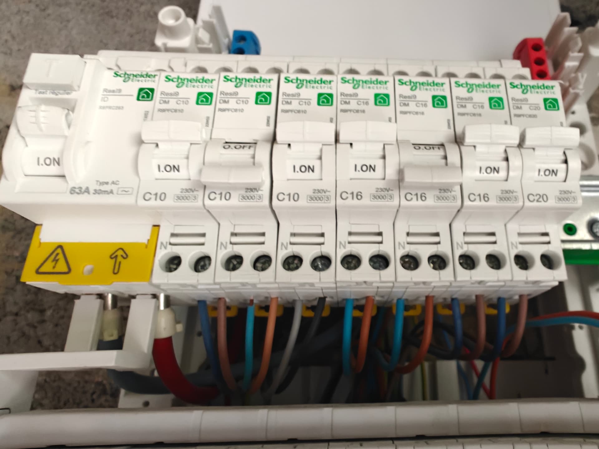

re-Bonjour,
ok je n’avais pas compris que le peigne alimentait toute la ligne et effectivement j’y connais rien en électricité.J’ai appelé mon frère qui maitrise et avec ton schéma j’ai pu brancher l’interrupteur Tongou à la suite du disjoncteur de ma VMC, en faisant un “pont” entre le bas du disjoncteur et le haut du Tongou (qui n’est pas connecté au peigne). Tout fonctionne niveau électrique et c’est conforme à ton schéma. Merci
